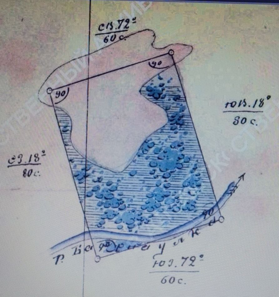

Друзья, помогите разобраться!
Имеется план участка земли (оброчная статья), обозначенный границами (на фото)
Каким образом сопоставить этот план с современной картой и найти этот участок земли на ней?
Заранее признателен за ваши развернутые ответы по сути!

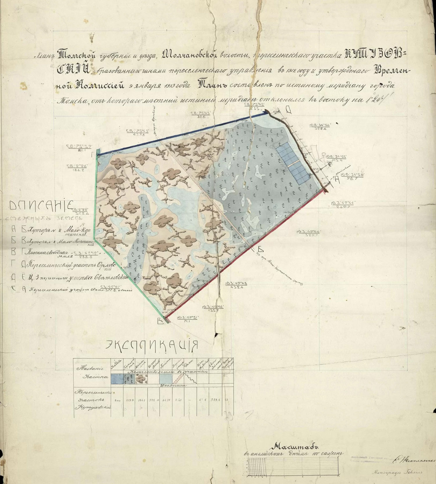

почему же, вполне по делу, т.к. речь шла о некоем участке, который землемеры обследовали.
Вот что дает пресловутый ии:
"Истинный меридиан населенного пункта в геодезии — это линия, проходящая через географические полюсы Земли и данную точку, задающая истинное направление «Север-Юг» (астрономический меридиан), которая используется для точного определения долготы, ориентирования участков на местности и установления геодезических координат, служа фундаментальной основой для всех измерений и описаний земельных наделов.
Что это означает на практике:
Ориентирование: Это не просто линия компаса, а точное астрономическое направление, фиксируемое при геодезических работах, что позволяет однозначно позиционировать участок в системе координат.
Координаты: Меридианы служат основой для определения географической долготы (восточное или западное положение от Гринвичского меридиана), что критически важно для картографирования и кадастра.
Геодезические сети: Истинный меридиан населенного пункта служит исходной линией для создания местных геодезических сетей, обеспечивая точное измерение углов и расстояний.
Правовое значение: В описаниях земельных участков (кадастровых, правоустанавливающих) указание привязки к истинному меридиану гарантирует юридическую точность границ, так как это не зависит от магнитных аномалий или местных искажений."
вот, к примеру, как указано в одном документе о землеустройстве крестьян:
https://disk.yandex.ru/i/LAlADYr7MUwU8A
не могу вставить тут, потому отсылаю...
Остается открытым вопрос о координатах этой самой о######й точки.
Но, кто занимается межеванием в тех местах, конечно оно им известно.

Спасибо. Чувствую, что близко к истине. Надо посмотреть описательную часть документа

Я, вообще-то, с некоторым юмором спрашивал. Межеванием этого участка занимались, очевидно, еще до того, как брат Саша в царя стрелял. Никаких данных о магнитном склонении на таких планах и в мыслях ни у кого указывать не было. И данных не было. Имеет значение только одно - Пулково это , или Ферро. Да и указанные координаты на чертеже мягко говоря не одназначные.

Если этот план у вас оказался неслучайно, вы должны знать в каком примерно месте находился участок. То есть обычно поиск ведут от более мелкомасштабных планов к более крупномасштабным. Иначе только по заголовкам, ориентирам в виде рек, озер, нас.пунктов. Координат в какой-либо системе на этом плане нет.

В Вашем посте есть 70 градусов восточной долготы и русло реки как широта (надеюсь северная). Нет масштаба, нет никаких размеров, нет датировки. Нужна доп информация. На данный момент определитесь с берегом реки по долготе (как дети капитана Гранта по 37 широте) и ищите хоть что-то за что зацепиться и к чему привязаться. Удачи.

Утро вечера мудренее. Все оказалось сложнее. Это план прямоугольного земельного участка ни к чему не привязанный. Стороны 80 на 60 сажен, или 122 на 91 метр. Углы 72 и 18 градусов северо восток, юго восток, юго запад, северо запад показывают ориентацию относительно меридиана. А магнитного или истинного это уже не важно, без привязки и дополнительных данных этот план просто бумажка только для оплаты оброка за площадь участка. типа современного земельного налога.
Речка как правильно называется? Район хоть примерно какой?

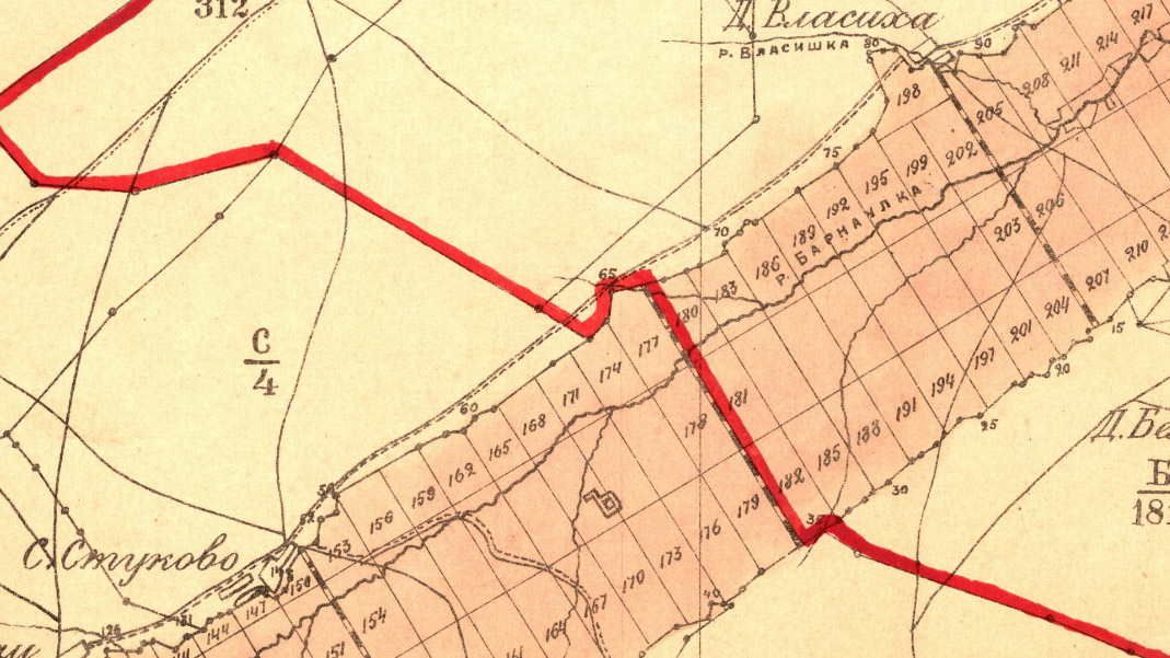

Судя по всему, река - "Барнаулка", это приток Оби в Алтайском крае. Могу ошибаться в прочтении. И если на карте в примере ТС можно найти номер участка, и он как-то "дожил" неизменно до начала XX века - то есть шанс найти.

предполагаю, что скрин архивного документа, а он не может быть безымянным...
вот к примеру.
Так что товарищ что-то не договаривает.

Если бы у товарища был бы такой план, он вряд ли консультации затевал.

согласен, имхо, что-то безымянное, типа:
Ф. 50. Оп. 7. Д. 282 а. План участка земли под мельницу, Шаховской волости, Барнаульского уезда
