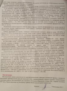

Полагаю, если тс делал экспертизу фальшаков, в заключении от МНС будет написано примерно следующее. Это я отдавал на эксп. фальшак киевского типа.
А вообще, интересно было бы сравнить состав.

Непонятно, о какой коррозии говорится в заключении. Вполне нормальная плотность для сплава такого состава. Как я выше уже говорил, +- 130 г. это ожидаемый вес слитка данных габаритов при литье из оловянистой бронзы. +- 180 г при этой форме даст свинцово-оловянистый сплав с большим содержанием свинца.

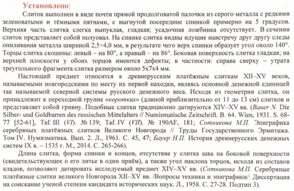

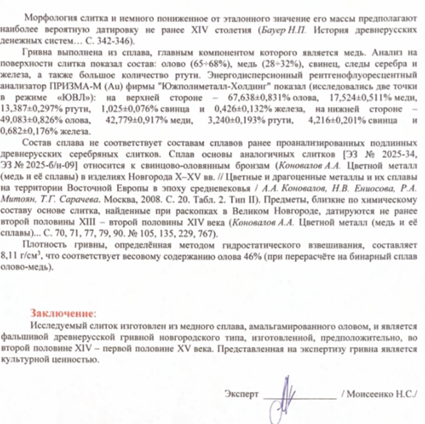

Всем доброго дня. Сейчас буду скидывать частями заключение по новгородской гривне,к сожалению сразу все не получается из за памяти.
i do not care
post Jan 19 2026, 10:51
Создана #33
Сообщений: 32
Зарегистрирован: 8-April 23
Пользователь №: 2,405,815
Металлоискатель: CTX 3030
Вторая часть новгородской гривны.

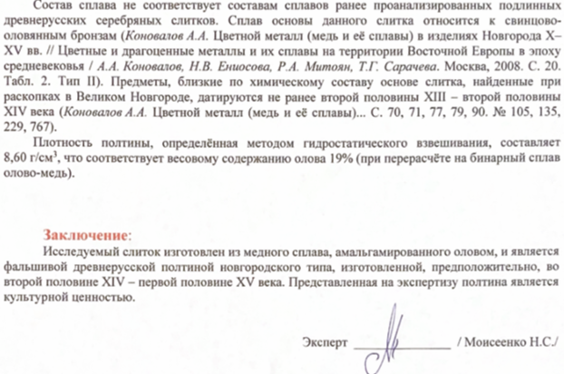

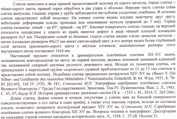

Первая часть новгородской полтины.
i do not care
post Jan 19 2026, 10:58
Создана #35
Сообщений: 32

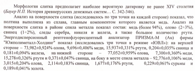

Вторая часть новгородской полтины.
i do not care
post Jan 19 2026, 11:00
Создана #36
Сообщений: 32
Третья часть новгородской полтины.

Слиток прошел экспертизу у солидного эксперта.
В заключении все расписано и аргументировано.
Безвопросный фальшак своего времени, конечно будет интнресен, там более, что ценник вполне адекватный.
А кто изготовлял, кто в мешок складывал, для чего - это мы не узнаем - никогда.
