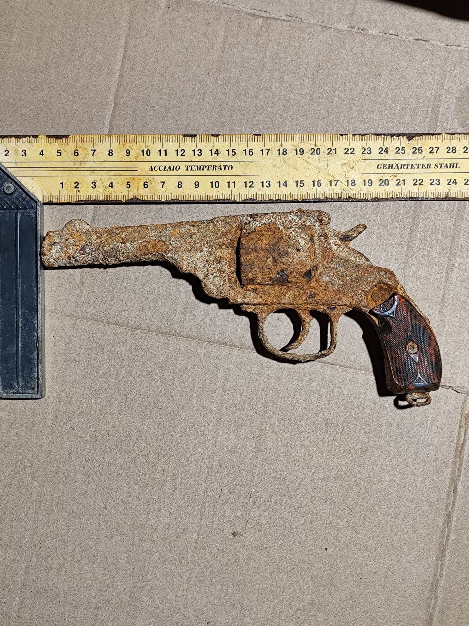

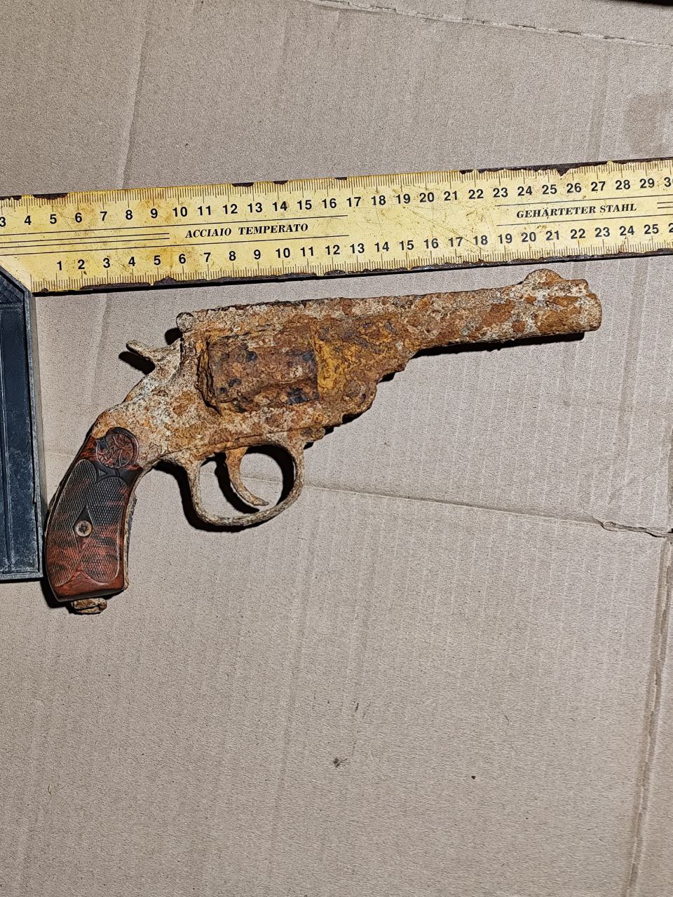

Здравия. Подскажите пожалуйста по предмету. 5- каморный. Благодарю.

Благодарю. Модель под вопросом.

QUOTE(Старый Пахом @ Jan 11 2026, 20:55)
Что-то в стиле Смит-Вессона. Но что точно - помогут либо клейма (слабо верится, что они выжили), либо расшифровка вензеля на накладке рукояти.
Дело в том, что револьверы с переламывающейся рамой визуально похожих на SW только в Штатах делали не одна фирма. Например, Hopkins&Allen, Harrington&Richardson, Iver Johnson, Andrew Fryberg & Co... Добавим копии из Испании и Бельгии - есть из чего выбирать.
Не будь щёчек, я бы сказал Smith&Wesson, но щёчки ломают уверенность, они не Смит-Вессоновские. Хотя исполнение типично американское.
Может кто-нибудь вспомнит, что за фирма.
А может револьвер и Смит-Вессон, только с индивидуальными щёчками. Чёрть его знает.

Yjdsq

Это испанец или бельгиец.

К СиВ отношения не имеет точно. Одна из многочисленных, европейских его печаток.

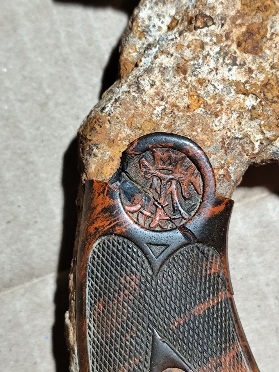

QUOTE(маугли @ Jan 12 2026, 16:45)
Пусть и не чистый Смит-Вессен....Но это к нему относится...подрожания и копий было много и разных....В логотипе на щёчке и то на мой взгляд просматривается СМИТ,вот только (чёрт побери) какая то корона на верху.

Задал вопрос в геральдику

QUOTE(брыс @ Jan 12 2026, 20:33)
К СиВ имеет отношение только СиВ, а так же немного Ивер Джонсон, потому только что сам Ивер, прямой выходец из СиВ практически с той же самой концепцией. Все остальное от лукавого, я согласен с тем что много европейских, да и американских оружейных контор, откровенно, почти один в один копировали Смит и Вессон, и тем не менее утверждать что второе имеет отношение к первому, не корректно. Так можно и наган притянуть к СиВ, типа там барабан и здесь барабан.

По мне это один из клонов Смит Вессона а может и он сам с какими то модными щечкаками на то время от другого пестика!С уважением!

QUOTE(sergejlipkin @ Jan 13 2026, 00:07)
Соглашусь с вами , как по мне тоже это он , на щёчках логотип фирмы выпускавшей его по лицензии например . Найти такое трудно , а то и не возможно . Много ли у нас в сети или книгах можно найти револьверы например Карла Вальтера ? Я даже не помню эмблему на его револьверах , давно очень попадалась . Кстати он ,Смит - Вессон тоже клонировал, со своей эмблемой на рукояти .

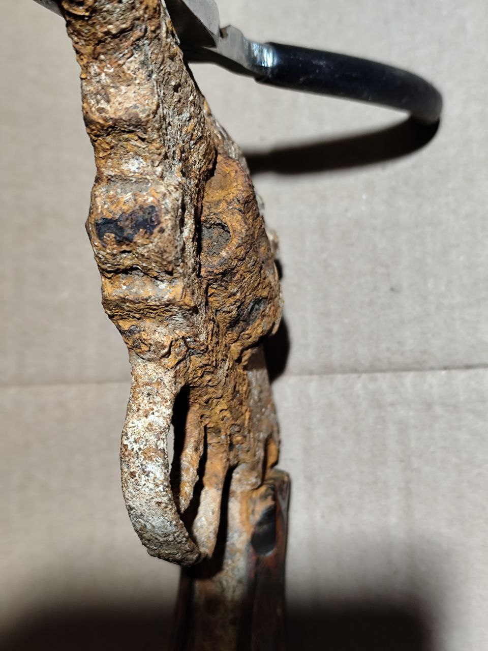

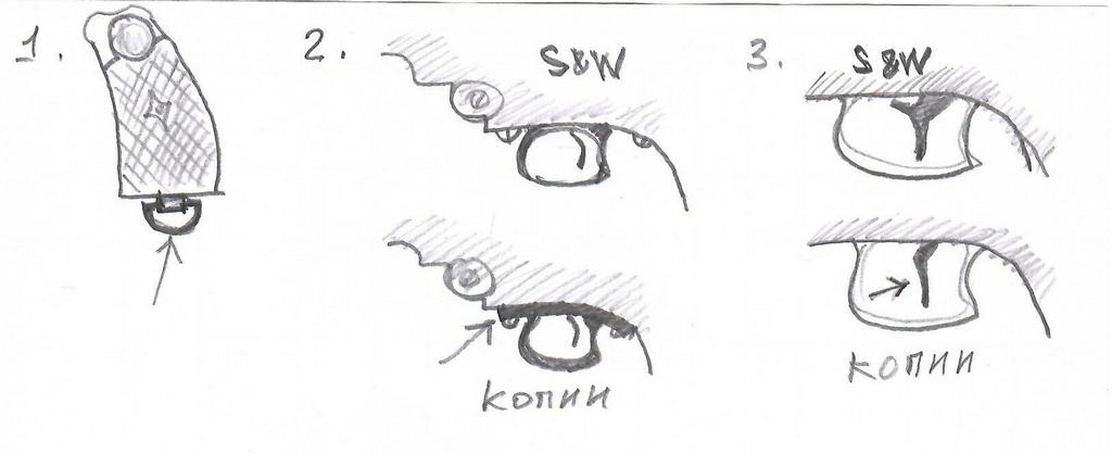

QUOTE(Старый Пахом @ Jan 12 2026, 21:43)
Если бы не его трупное состояние, то это было бы просто, а так... чисто кроссворд.
Решил его поразгадывать. Вот, детали, которые мне не нравятся:
1. Кольцо под шнур в торце рукояти - на Смит-Вессонах такое встречается на крупных армейских моделях револьверов, а на таком довольно компактном - редкость;
2. Спусковая скоба выступает над рамой (по крайне мере, так видится по фото). На оригинальных Смит-Вессонах она "утоплена" в раму. Для этого в раме сделан паз. На клонах ради удешевления паз не делают, скобу просто прикручивают к плоскости рамы;
3. Форма спускового крючка - у компактных Смит-Вессонов двойного действия (а тут видится именно такая система) спусковые крючки более крупной "витиеватой" формы, чем на Вашей находке.

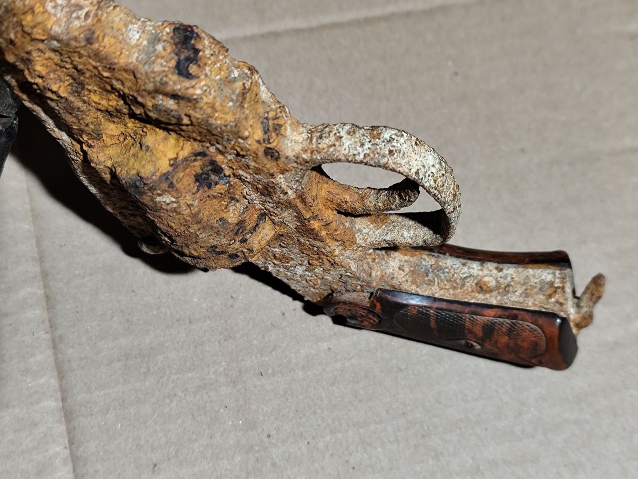

Причём для каждого пункта могут быть объяснение, почему что-то не бьётся. Например:
1. Кольцо очень редко, но встречается. Или его могли просто поставить на оригинальный Смит-Вессон в мастерской. Тем более, что кольцо в стиле правильного С-В кольца (насколько это можно разглядеть по этим останкам);
2. Спусковая скоба - таже история. Револьвер может быть правильным С-В, просто винт выкрутился, вот скоба и вылезла. Или ржа отжала. А может родную повредили и поставили самопальную не в размер родной... Рукожопный ремонт из непойми каких деталей встречается постоянно;
3. Спусковой крючок. Всё тоже самое - может ржа съела все родные характерные признаки, а может самопальный ремонтный... там хрен поймёшь, с той ржавчиной.
Блин, ну очень убитый предмет.

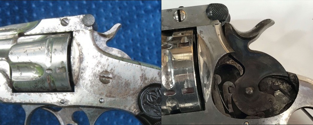

Есть вариант, как с высокой вероятностью проверить "смит-вессоновость" этого предмета.
1. Рамы оригинальных Смит-Вессонов имеют боковую крышку. Фирмы копировавшие образ, этим не заморачивались и в 99,999% случаев такой крышки на их рамах нет. Попробуйте почистить и разглядеть шов - крышка есть, тогда есть высокий шанс, что это Смит-Вессон.
2.Снимите щёчки с рукояти. Копии довольно близко повторяли внешний вид оригинального Смит-Вессона, а вот раму внутри - не заморачивались. По обработке рамы под щёчками тоже можно что-то прикинуть.
