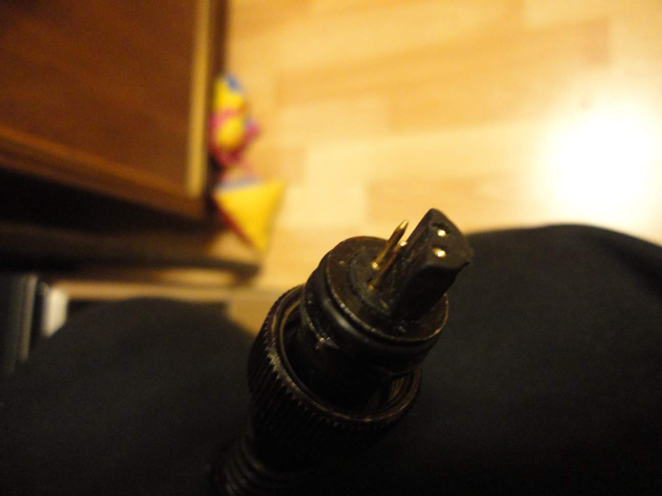

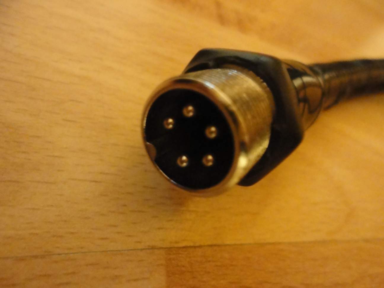

Хочу создать отдельную тему AT PRO с катушками NEL, потому что думаю вопросов и обсуждений будет немало smile.gif
Задавал на форуме вопрос, по поводу катушек NEL к AT PRO , Стрелку
Ответ был прост ,все катушки NEL для ACE 250 подходят на AT PRO
надо только переделать разьем
Здесь же на форуме приобрел разьем (мама+папа) для ACE 250 и разьем от катушки (с проводом) на AT PRO
Дальше проще !
Все коцы прозвонены и припаяны , получилось очень даже ....... smile.gif см. фото
Дело оставалось за малым ,купить NEL катушку.
Дальше проще !
Все коцы прозоврнены и припаяны , получилось очень даже ...
Можно подробнее: у кого, что и как?

QUOTE(росс @ Apr 11 2012, 20:27)
Дальше проще !

QUOTE(lexa kop @ Apr 11 2012, 22:23)
frol-off Если получится достать штекер то тоже попробую, но мне кажется с Торнадо не намного дальше будет. Вы бы рисуночек скинули куда что припаивать.
Подробно с фото не получиться(сразу что то не подумал) теперь все залито намертво
Позже попробую нарисовать , но ничего сложного нет (провод одинаковый)
На будущее каждый контакт в термоусадку , затем термопистолетом , потом снова термоусадка, и снова термопистолет с гофрой, и наконец опать термоусадка smile.gif
Сообщение отредактировано frol-off: May 9 2012, 16:03
