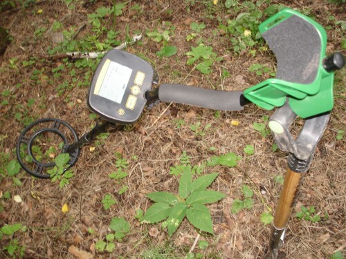

Металлоискатель FinePower GMD421.
Ранее, года четыре назад, этот прибор продавался на Aliexpress под именем Hoomya GC-1071 за 100$:
У нас в России он известен под именем FinePower GMD421, и весной 2025 года в DNS стоил всего 950 рублей (летом подорожал до 1850 рублей, а сейчас вообще снят с продажи):

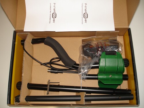

Коробка небольшая по размерам, содержимое:

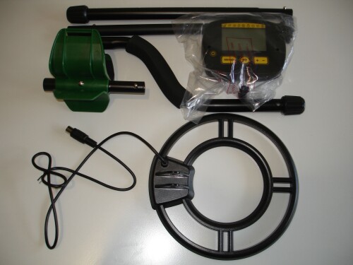

Сам прибор. Штанга разбирается (зачем-то) аж на четыре части:

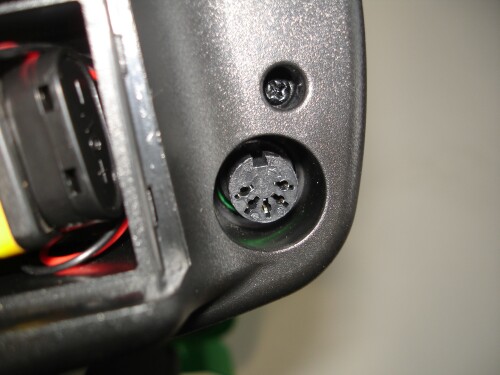

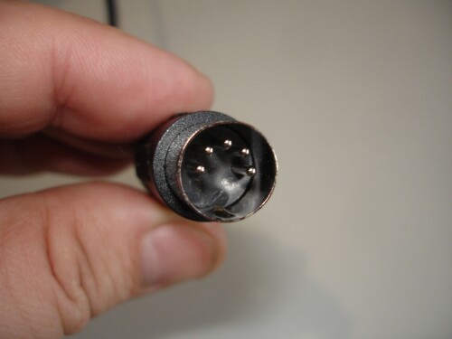

Устаревший пяти контактный штекер под катушку, как в магнитофонах из СССР:

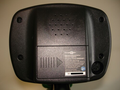

Блок управления, вид сзади:

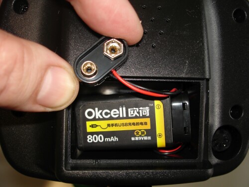

Питание прибора от двух батареек типа Крона. Можно использовать аккумулятор. Работает и от одного. (За 2.5 часа копа на одном аккумуляторе индикатор на экране показывал все деления, ни одного не убрал):
Гнездо под катушку сзади:

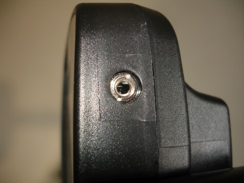

Гнездо 3.5 мм под наушники внизу:

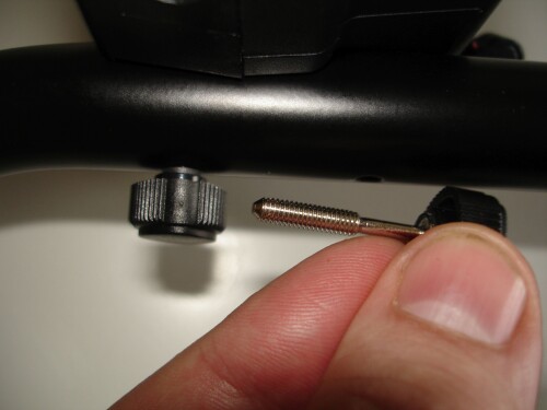

Блок управления крепится к штанге через два винта:

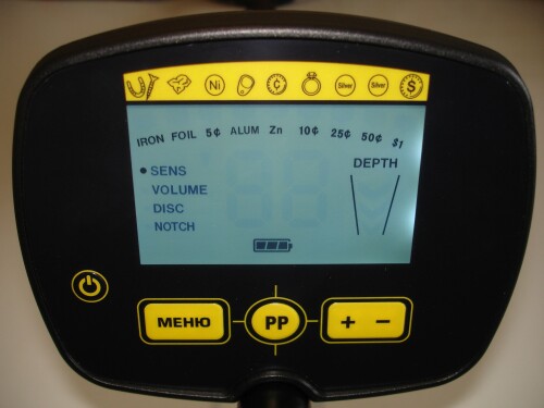

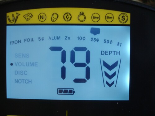

Экран:

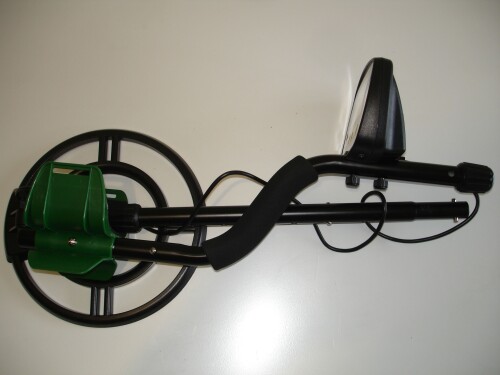

В собранном виде под рюкзак:
Знающие люди говорят, что это не лицензионная копия Bounty Hunter Quick Draw PRO.
Визуально выглядит неплохо. Есть полноценная штанга, большая моно катушка 25 см (10 дюймов, работает на частоте 7 герц), блок управления с ЖК экраном.
Подсветка работает постоянно:
Проверил, как прибор реагирует на серебро и золото:
Золотое кольцо на 2.2 грамма показало 35. Серебряные кольца, от маленьких до больших, были в диапазоне от 42 до 92.
Отвёз прибор в ближайший лес и походил с ним пару часов:
Впечатления смешанные. С одной стороны — прибор современный, с экраном, трёх тональной озвучкой, и кучей настроек. Дешёвый. Чего же ещё надо?
А всё не то. И экран при работе не нужен, и многоголосая озвучка больше раздражает и путает, чем помогает. Штанга короткая, приходится махать сразу перед собой, что не удобно. Большая катушка на замусоренных местах цепляет много целей, но трудно определить нужную. И вообще сам блок управления неоправданно крупный, можно было бы его сделать и поменьше.
Плюсы и минусы.
Плюсы:
Очень дешёвый. Всё работает, всё показывает.
Очень лёгкий, ровно 1 кг. (Каждому, кто пишет, что вес прибора 1.3 кг, надо руки выдернуть, и по башке настучать. Это вес вместе с коробкой).
Минусы:
Штанга коротковата. Мне, 184 см роста, она мала даже раздвинутая на полную. Но ходить можно.
Зелёный подлокотник не особо удобен по форме, он какой-то квадратный, у людей таких локтей не бывает. И ещё расхлябанный, стучит и болтается, надо подмотать изолентой.
Настройки прибора не сохраняются при отключении питания.
Размер ушек на катушке всего 16 мм (а не стандартные 20 мм), поэтому пересадить блок управления с катушкой без колхозинга на другую штангу не выйдет.
Вывод — детям и женщинам рекомендую, надо брать. Можно как основной, можно как запасной.
Резюме: в отпуск — брать! Потерять не жалко.
Рослым мужикам — не брать! Штанга слишком короткая.
Людям среднего и маленького роста — брать!
Катушка большая, поэтому большой охват. И на мусорных местах без включённой дискриминации, в режиме All metal, пищит постоянно.
