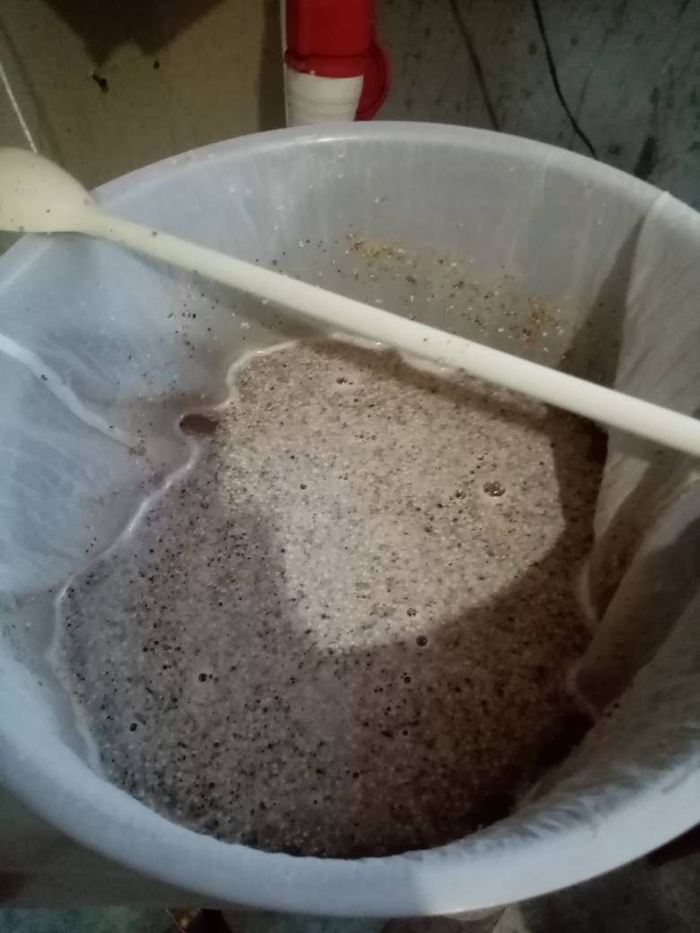

Уважаемые участники форума,если если есть желающие,я могу вас научить варить свое домашнее крафтовое пиво, не какого алкоголя,не каких продаж .Ворю для себя для друзей,вы это сможите тоже делать,если есть желание,и терпение,у меня не пивоварня,сусловарочный котел.молю солод ,затираю, процесс очень интересный,затягивает сильно,не грамма спирта, очень много нюансов,своих секретов, платить мне не надо.Все ингредиенты на маркетплейсах.температурные паузы,как происходит осахаривание,может на форуме еще есть пивовары,буду рад знакомству.

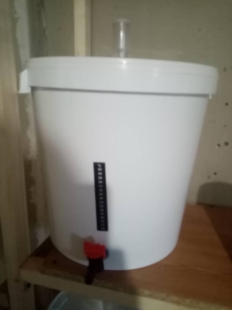

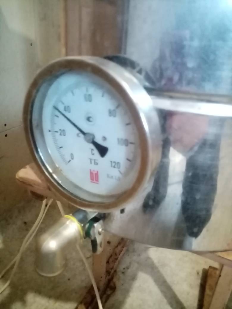

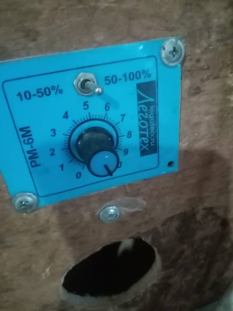

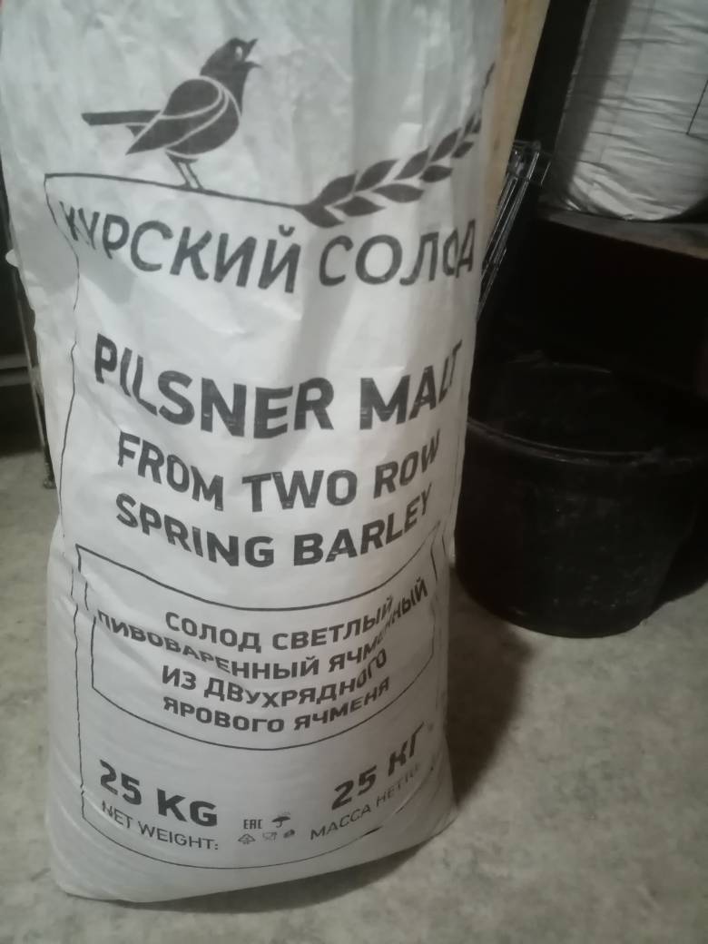

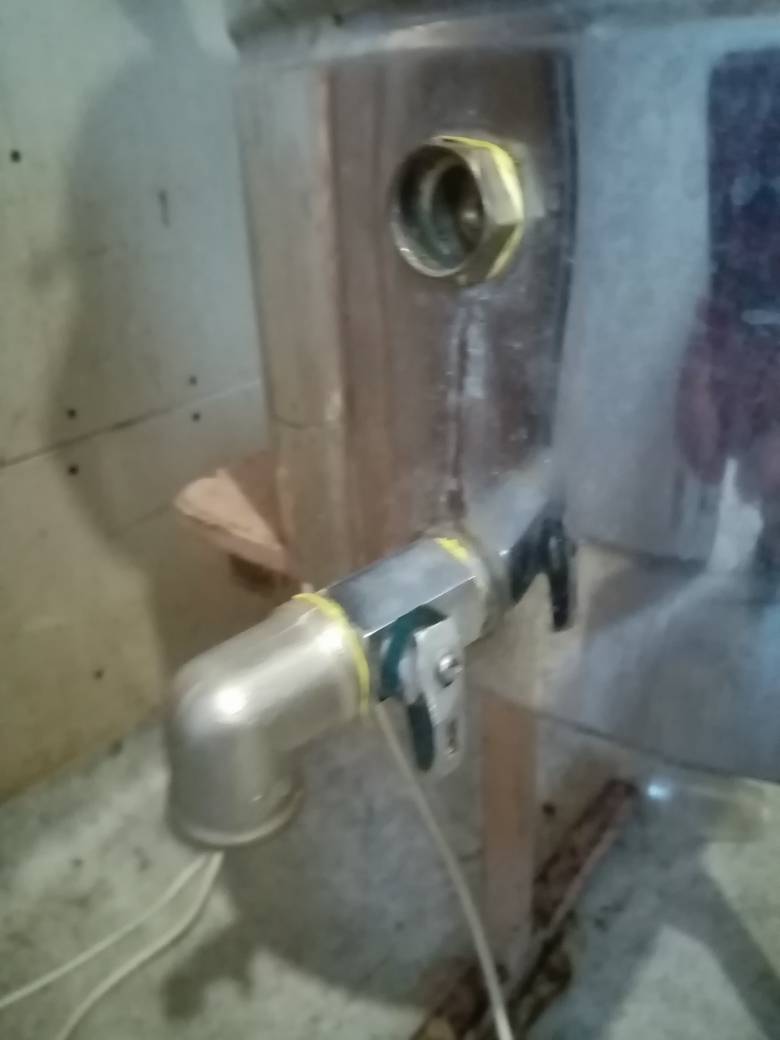

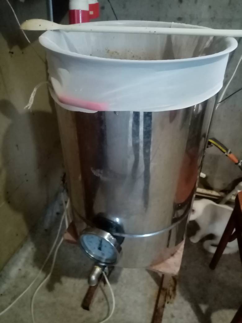

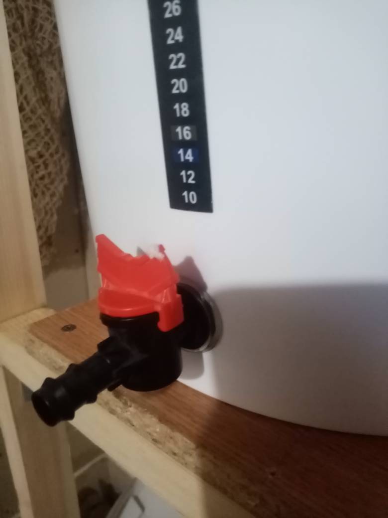

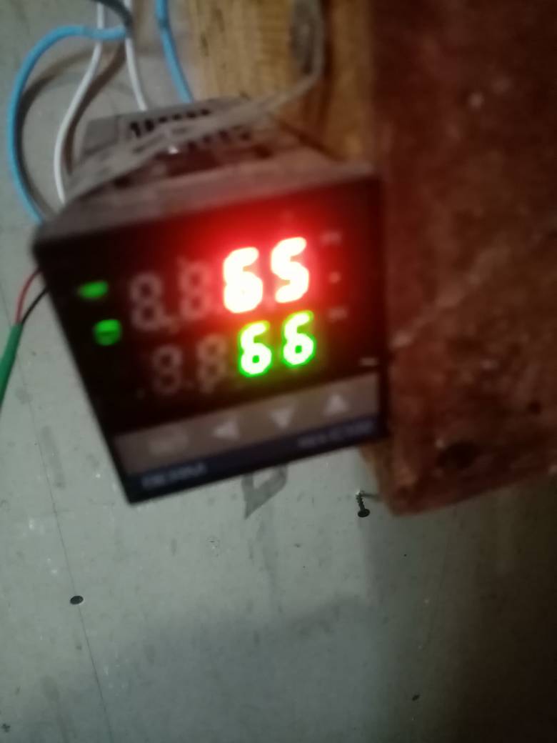

Первое что вам понадобится,это сусловарочный котел.я заказывал на авито,город усть лабинск .котел на 50 литров. на озон или валберис ищу по акции ,по дешевле,мешки для затирания. 60 на 60 размер.жена подарила на день рождения молотковую дробилку,обычная молит в муку,не стоит,есть дробилки ручные ,практичные и удобные,я начинал с нее. солод мне привозят с воронежа ,не молотый.на маркетплейсах тоже можно купить.дрожжи специальные для пива.я беру ангел китай,меня устраивает.хмель тоже на маркетплейсе гранулированный,альфа кислотность 3,5- 5,5 максимум,если больше,пиво будет сильно горчить,тут на любителя.котел на тэне 3 кв нужен регулятор мощности,и термолегулятор,для температурных пауз на процессе затирания. почему не пивоварня,пивоварня это бездушная машина,кты как художник,одинакового пива не когда не получится.всегда что то ново,но неизменно вкусное.Потом понадобятся бродилки,я покупаю их в самогоном магазине,у нас Азбука дистилляции.бак с с плотно прилегающий крышкой,позже я фотки всего скину,и бродилок,краников,прокладок,дрожжей и многого другого.Меня научили тоже 3 года назад,вот хочу с вами опытом поделится,модных фраз и умничать я не буду.Процесс затягивает,я всегда варю с удовольствием.На одну варку уходит 6 кг крупы,я хитрю но в качестве не теряю.3 кг солода ,1,5 кг пшеницы,1,5 кг кукурузы,все это дробленое,для лучшего осахаривания,Зимой я варю Лагер ,зимнее пиво низового брожения,летом Эль.верхового брожения.зимнее конечно вкуснее,бродит при низкой температуре. 12градусов.эль 20-25 градусов.повторюсь добавляя пшеницу и кукурузу в качестве не теряем. настраивается при температуре 8-10 градусов пиво,у меня витринный холодильник.бутылки я покупаю,не с мусорки.на авито нашел объявление,пэт бутылки,их по пивным магазинам развозят,стоят в астрахани 10 руб. пиво что бы его было приятно употреблять с друзьями,должно настоятся,у меня на это уходит от 3х месяцев.карбонизирую я сахаром,не углекислотой.

потом еще фотки бродилок,краников.и всего остального.С Ув.Алексей.
Присоединенное изображение Присоединенное изображение Присоединенное изображение Присоединенное изображение Присоединенное изображение Присоединенное изображение Присоединенное изображение
