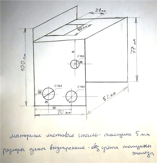

Как обещал, выкладываю чертеж с профильного форума который я взял за основу изготовления Лифт-Мейта. На этом чертеже два отверстия куда вешается ремень, человек делал это для регулировки длины ремня, я себе сделал одно как на обычном Мейте. Мне две шпильки не понадобилось, подшивал ремень по колесу, хотя говорят что в некоторых ситуациях такая регулировка ремня удобна, я не побывал советовать не буду. За 500 рублей была куплена стяжка для грузов на 10 т., с нее были позаимствованы два крюка и кусок ремня. Из остатка ремня сделал буксировочный трос, около 10м. На концы крюков была одета термоусадка, можно изолентой обмотать, чтоб не поцарапать литые диски при вытаскивании машины. Вообще конструкций самодельных Мейтов в Интернете видел полно, например если нет сварки, можно сделать из куска профильной трубы, выглядит конечно не эстетично но функцию свою выполняет. Если есть вопросы по чертежу или по конструкции готов ответить.
