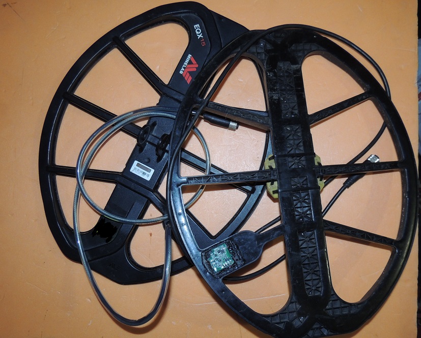

Катушка 12х15 замечательная катушка. С ней удобно искать даже на легко замусоренных местах.
Легко находить цель, несмотря на ее большой размер. И конечно глубина. Но так как ко мне попадают только больные катушки, болезни у этой катушки есть. Это связано с тем, что она намотана таким же проводом литцендратом, что и все маленькие катушки для Эквиноксов. Это жила, состоящая из множества тонких проводков. А у тонких проводков соответственно и изоляция лаковая очень тонкая. Потому бывают коротыши. Которые проявляется со временем, бывает, что и с новья. Проявляются при смене температуры. Из-за большого размера при перевозке, механические незначительные деформации возможны. И это способствует возникновению болячки. Еще такая мода пошла, ставят на уши усилители. То есть катушку долбим, а уши целые! Но катушки на эту долбежку отвечает коротышом в обмотке. При чем если в приемной, это легче вытащить заменить, а если в передающей, там так же точно такой же литцендрат. Это надо вытащить все обмотки, и оставить только корпус. Себе такую сделал, работает отлично, и на толстом проводе коротыш получить сложнее. Как понять, что катушке трындец? Вот как она заблямкает без остановки на любой чувствительности, и в воздухе, то это и есть неисправность.
