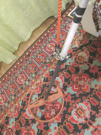

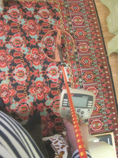

Спасибо всем комрадам за идеи! Сделал для Экспа. Может кому пригодится. Без рекламы магазинов. 2 анкерных болта с кольцами 8Х40 ( 15 р), 2 резинки авто ( по одной не продавались) 70р за обе. 2 барашка на 6 (3р). 2 пластины, в которых сделал 4 отверстия. Собственно все затраты. Плюс как
QUOTE
в виде рюкзака. За счёт барашков быстро можно регулировать натяжение резинки... biggrin.gif
Всем удачи!

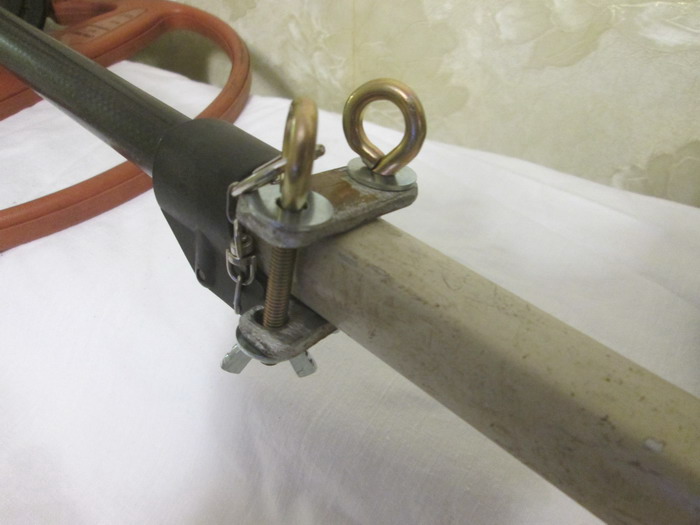

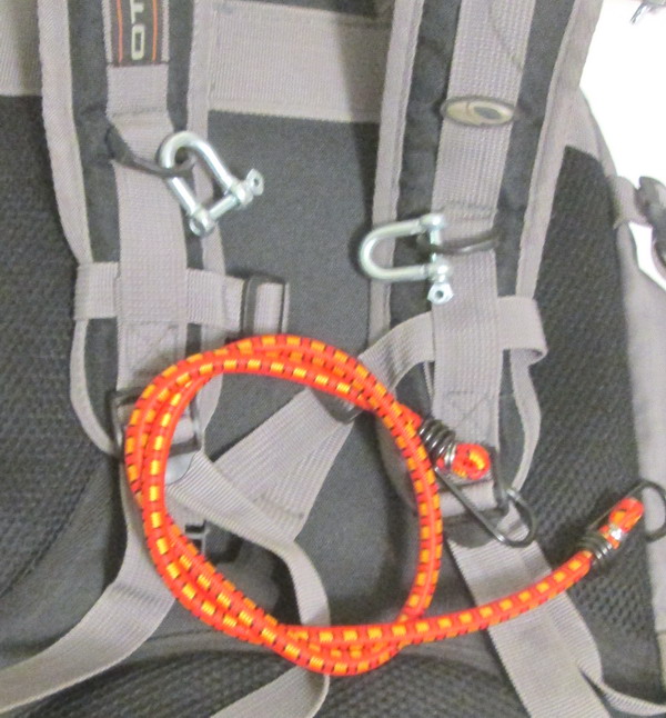

Крепление резинки к прибору сделал вот по такой технологии. А вот как регулировать саму резинку по длине? Подскажите пожалуйста, может у кого из Вас есть интересные мысли?

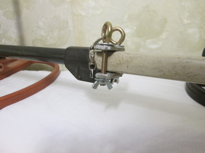

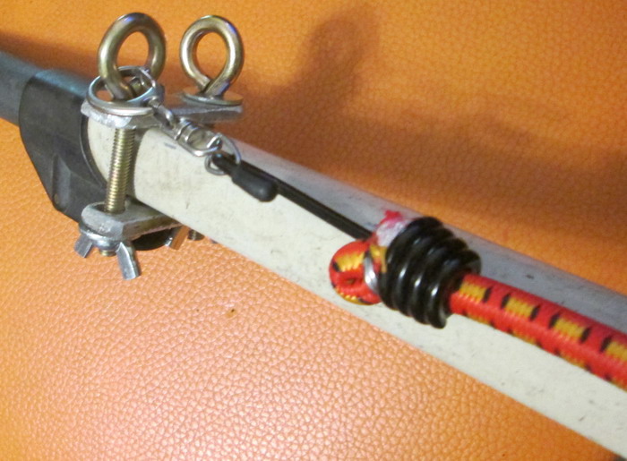

Представляю свой способ регулировки резинки для "Перевязи". Деталь называется кажется хомут на 6, только вместо болтов-покупаете барашки на 6. Продается все это в метизах, стоимость-копейки. user posted image user posted image user posted image

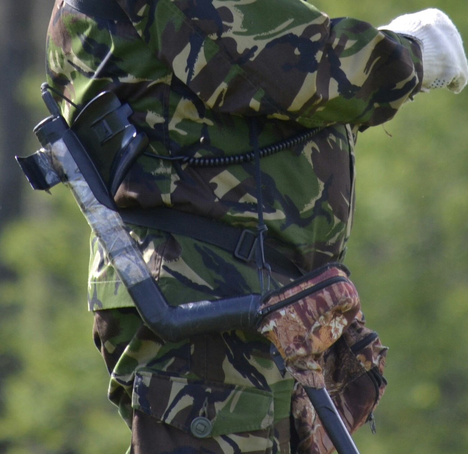

Всем доброго дня. Я вот такую сшил.на плечо не давит из-за локтя усилителя.
С ув.
