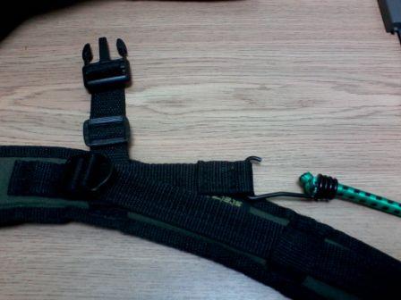

Ну, лично я не хочу отдавать деньги барыгам за буржуйскую приблуду, которую могу сделать сам на коленке за копейки...

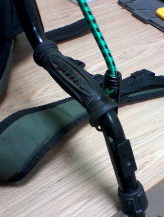

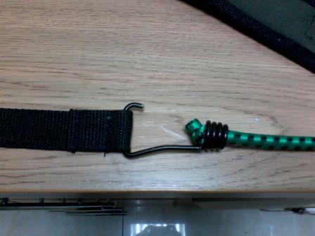

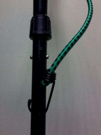

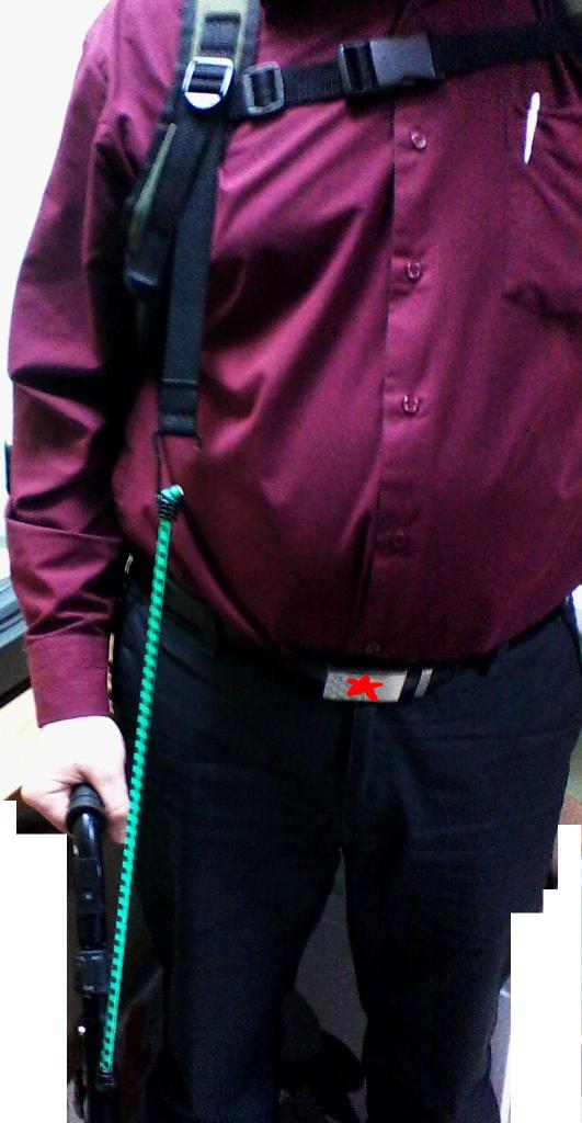

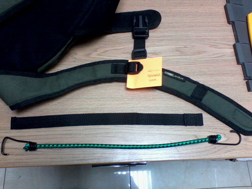

Вот мой вариант подвеса на базе рюкзака. Опробую в сезон.
Копаю с рюкзаком всегда, ибо машину бросаю поодаль.
Крючок можно цеплять под рукоять, но там он мешает жмякать кнопки (хотя при разведочном прочесывании больших площадей надобность в частом жмяканьи отпадает), либо за среднюю штангу - на Сорексе там два отверстия насквозь.
Длина регулируется стропой на пряжечке. Остальное видно на фото.

Не плохо! Но могут возникнуть две проблемки:
1- из за отсутствия второй, нижней затяжки на лямках рюкзака- сползание и перекос рюкзака на сторону подвеса. 2- крючки на резинке вечно будут за что-нибудь цепляться, а то и выскакивать. В мерлене видел такие же резинки но с карабинами, легкими, аллюминиевыми - подойдет идеально.

Проблема перекоса решена шлевкой на ремень в левой нижней части спины. Насчет крюков - поглядим в деле.
