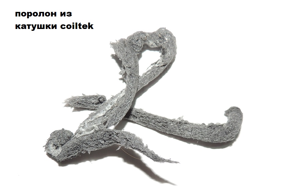

Почему обмотка лопается? По причине того что приемная обмотка лежит в пластиковом малого диаметра желобе. И прочно залита эпоксидкой. Эпоксидка пропитала все витки и эпоксидка не способна изгибаться под давлением. а сразу ломается вместе с тонкими проводками. Так же этот желоб с обмоткой не полностью залит в корпусе катушки, а лежит там на обычном поролоне. Там общая заливка сверху и немного по краям. Корпус катушки из пластика, который способен немного деформироваться от удара. А обмотка в эпоксидке не может деформироваться. Так же трескаются катушки НЕЛ ТОРНАДО и другие НЕЛ. Но так как в НЕЛ заливка идет во весь корпус, то трескается и корпус. Здесь же катушка в качестве облегчения имеет много поролона внутри, надо осторожнее. И такую катушку можно сдать по гарантии, потому что нет наружных повреждений.
На фото поролон, который был под обмоткой. Прочности он не добавил. В середине катушка им набита.

QUOTE(Fuma @ Mar 23 2026, 16:46)
А заливать монтажной пеной не вариант?

QUOTE(Fuma @ Mar 29 2026, 20:57)
Не вариант.
А если немного развернуть ответ? Ведь жёсткость конструкции обеспечивает корпус катушки, а не заливка.
