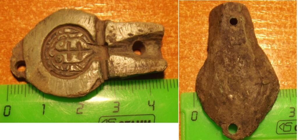

Добрый день.
Помогите пожалуста определить что отливалось в этой форме для литья.
Материал похож на медь или бронза точно не знаю, сопутка домонгол.
Место находки Рязанская обл. Будет интерес на ауке.
https://imgfoto.host/i/JI4nWR

То что ведите, то и отливалось. Круглая привеска с процветшим крестом, примерно, в.п.12-п.п 13в. Очень жаль, что только одна часть формы.
Если из медного сплава форма, то отливалось или из более легкоплавких материалов или из воска модели, например.
Можно увидеть фото сопутки?

Тут не нужна вторая часть...в качестве второй части использовалась любая плоская пластина

тогда ухо не получится smile.gifдырки то направляющие

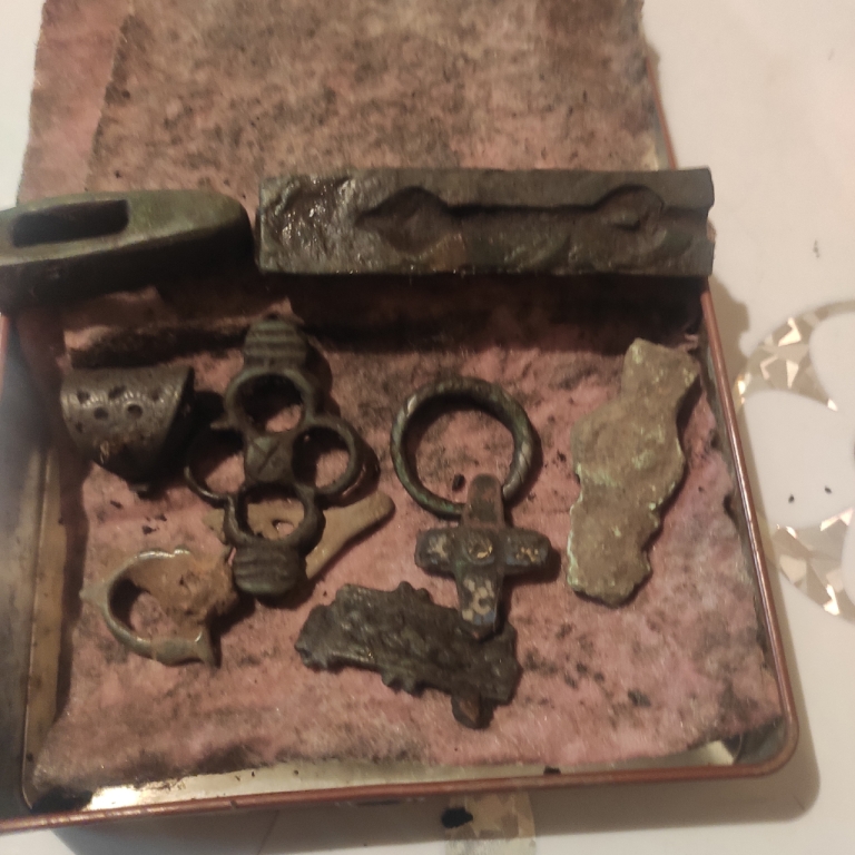

А вот этот крестик на колечке оччччень интересен.
Дайте, пожалуйста, фото с обеих сторон, размеры и регион.
Заранее признателен.

Крестик на колечке уже в каталоге
https://www.reviewdetector.ru/index.php?sho...pic=3136561&hl=

Кто ж направляющие в литнике делает?..тем более поллитника эта направляющая бы закрыла.
Ухо получится...под канавкой,куда палочку вставляли, углубление,..и под верхнюю часть ушка места достаточно.
