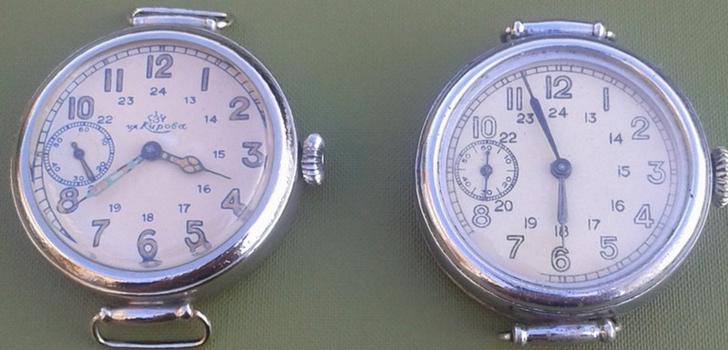

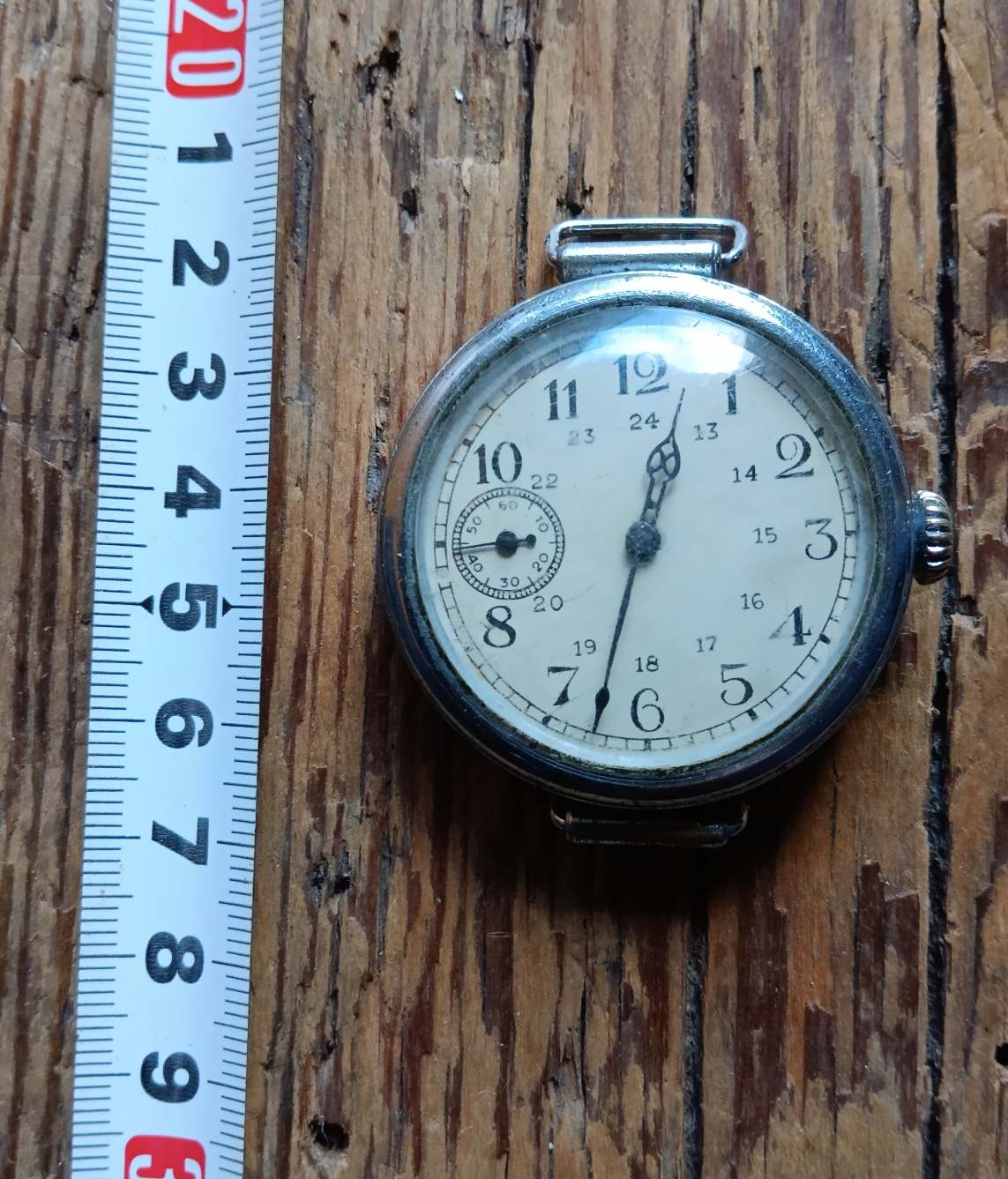

Приветствую Всех уважаемые форумчане прошу Вас помочь в определении часов каким годам относятся работают четко но нигде нет ни номераа и названии С уважением.

Это "Кировские" до ВОВ 1941-1945.

QUOTE(osamnen @ Oct 26 2025, 20:04)
Во как. Не видя механизм все определили. Да Вы кудесник. 😀😀

Механизм покажите. Тогда и разговор будет правильный. А насчет года выпуска так часы Кировские намного ранее 1941 года выпускались. Притом не на одном часовом заводе. Кстати стрелка менялась

Так я написал: Это "Кировские" до ВОВ 1941-1945. Часовых форумов много, а я писал, когда пришел в раздел: "Есть опыт продаж, пришел учиться."

Зачем привязывать Кировское часы к ВОВ.?
Фильмы про войну сделали неправильное представление. В те времена очень много было переделок с карманных часов различных фирм. Как иностранных, так и русских производимых по патенту. Я могу точно сказать год изготовления только по фото механизма. Не исключено что и он менялся. Сам лично несколько раз делал на таких. Слабое место у них баланс, притом от другого производителя не подходит.

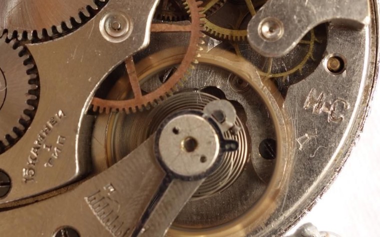

Вот хорошая статья. https://www.safonagastrocrono.club/the-mili...ie-type-1-k-43/
https://www.safonagastrocrono.club/the-mili...ie-type-1-k-43/ Слева где значки сайтов можно выбрать язык.
Понял в чем разница, даже если внешне похожи.

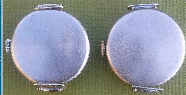

Судя по корпусу-внутри механизм= или продукт 2 ЧЗ или Чистополь война-послевойна. механизм от 1 ГЧЗ в этот корпус НЕ ВЛЕЗЕТ, если конечно напильником не дорабатывать посадочный буртик.
Далее, циферблат похож на тех лет, и он, судя по отсутствию "озера" на секундном циферблатике, от часов 1 ГЧЗ. или артельного выпуска на основе циферблата 1 ГЧЗ. минутная стрелка однозначно поменяна, секундная стрелка тоже должна быть скелетон, как и часовая.
Заводная головка-классическая Чистопольская 42-45 год.
Больше по этим фото ничего не скажешь.

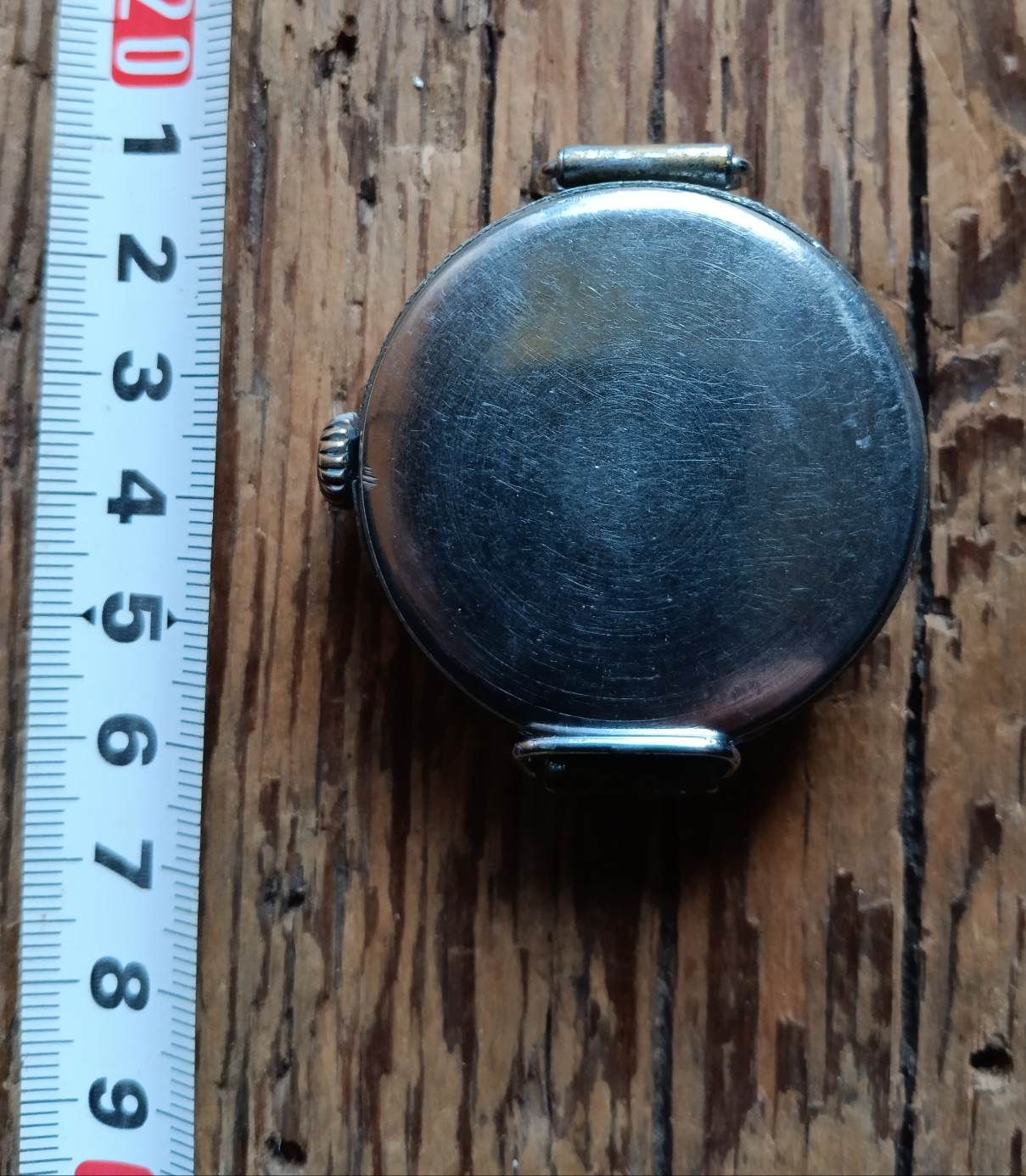

Приветствую Вас уважаемые форумчане спасибо Вам постараюсь открыть и сделать фото С уважением.

положить на стекло. на что-то мягкое. монетой или ножном.глухую крышку поддеть, и аккуратно вытащить ее пальцами и всё открытие. не уроните только механизм.

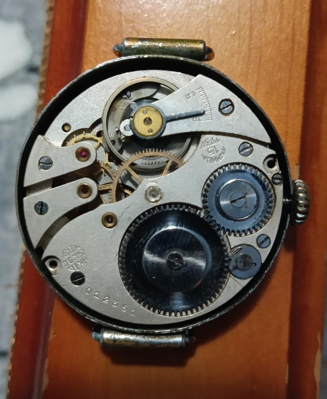

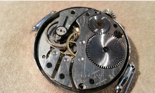

Ещё фото

2 часовой завод. Москва. 1936 год. переделка из карманных. в 1936 году наручных кировских не выпускалось. Если цена разумна-мне интересны.
