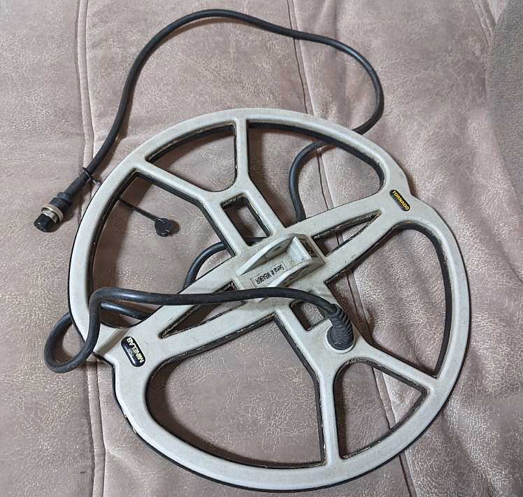

Был у меня Марс Голиаф 7.5 кгц и Торнадо 7.5кгц, так Торнадо видела глубже, хоть и меньше она по размерам. Супер катушка, ещё из первых образцов 4 генерации, серого цвета. Продал её недавно.
НО, до руля Коилтек стандартной частоты, Торнадо всё же не дотягивается.

Работаю с 705 по глубине уже много лет и могу точно сказать. что 15" Коилтек стандартной частоты глубже Торнадо 4 генерации (у меня на фото выше), а Торнадо, в свою очередь, глубже 15" Марс Голиаф. Всё это выяснено при многократном сравнении, как на крупные железные цели, так и на мелкие бронзовые.
