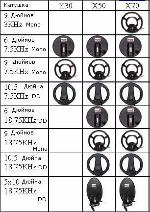

Всем привет. приобрел minelablogo.gif Т-50 дайте ссылку или напишите какие катушки и каких производителей подойдут для данного прибора.

QUOTE(Bambycha @ Mar 21 2013, 23:35)
Откуда таблица уже не помню, давно валяется, еще со времен т30,50,70...
А по производителям то конечно родные, коилтек, марс, нел
