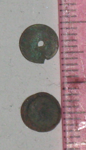

сохранил штучки ради хохмы.
вот выложил.. поднял с глубины порядка 7-10см. опять-же на ковре хлама..
Посредством включения той присловутой функции стабилизации.. тобишь "+". кстати там-же есть и горячие камни.. Но они имеют особый звон.. его ни с чем не перепутаешь..
И прошу поверить наслово.. был обрывочек тооненькой серебряной цепочки из трёх звеньев..(не нашёл в коробочке.. видимо кудато запихнул sad.gif ..)
Я о чём.. Не стоит так сильно пренебрегать настройками приведёнными знающими людьми.. Т.Е инженерами. А по поводу иных приборов..Изначально нужно научиться с одним работать(и внимательно инструкции изучать).. А потом посматривать на другие.. В чужой тарелке щи всегда вкуснее.. Стоит почитать соседние ветки.. так там свой прибор намного лучше всех остальных. Делаем акцент на психологию человека.. и получаем.. что всё зависит тооолько от оператора.
Я не думаю, что при поверхностном опыте, человек купивший GPX 4500. будет с большим хабаром в сравнении с челом, имеющим больший опыт и ходящим с Аськой 250.

Поднимал предметы и гораздо меньше чем на фото. Но при чем здесь это? Имелась ввиду работа на замусоренном участке. Я довольно плотно отходил с Террой пару лет, сейчас у меня Тесоро и поверьте на слово, разделение и выделение на фоне у последнего гораздо лучше smile.gif
Что касается стабилизации ID, то я не нашел ей как то применения в своих краях ddd.gif , хотя пробовал ей воспользоваться.
Честно говоря слабовато как то верится что с Террой вы собирали чешую среди гвоздей... Катушечка то какая была? Пробовал все, кроме "6" моно.
