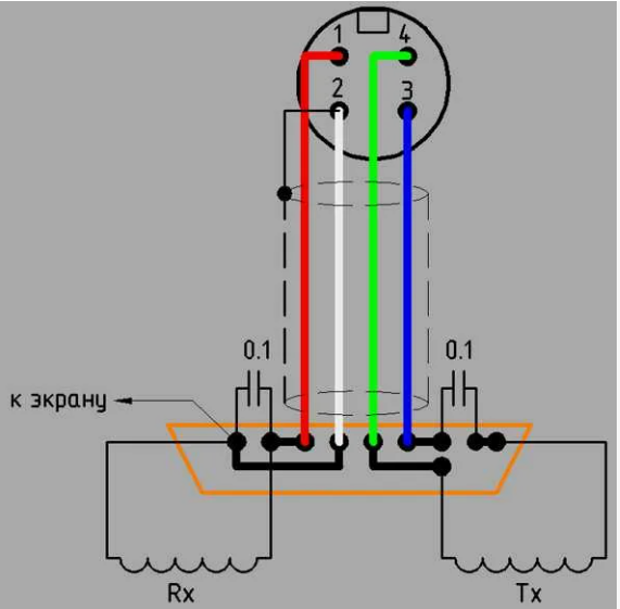

Доброго дня Всем . На днях принесли катушку проверить на Сигнуме . Катушка круглая , 7 кГц , 10 ДД , черная заливка (самые первые выпуска).При подключении , прибор пишет , адаптация датчика невозможна . Катушка от старого сигнума , первого выпуска . На нем тоже перестала работать . Проверил обмотку , которую можно прозвонить по схеме , показывает 13 ом . Обычно пишут 11 ом , прибор может давать погрешность . Другая , где стоит конденсатор в разрыве обмотки 0.1 мкф (проверил прибором емкости) . Провода целые , нет замыканий . Где может быть проблема ? Если только замкнутая обмотка с последовательным конденсатором ? Заранее спасибо Всем .

Вскрывать и проверять на переходной плате.
