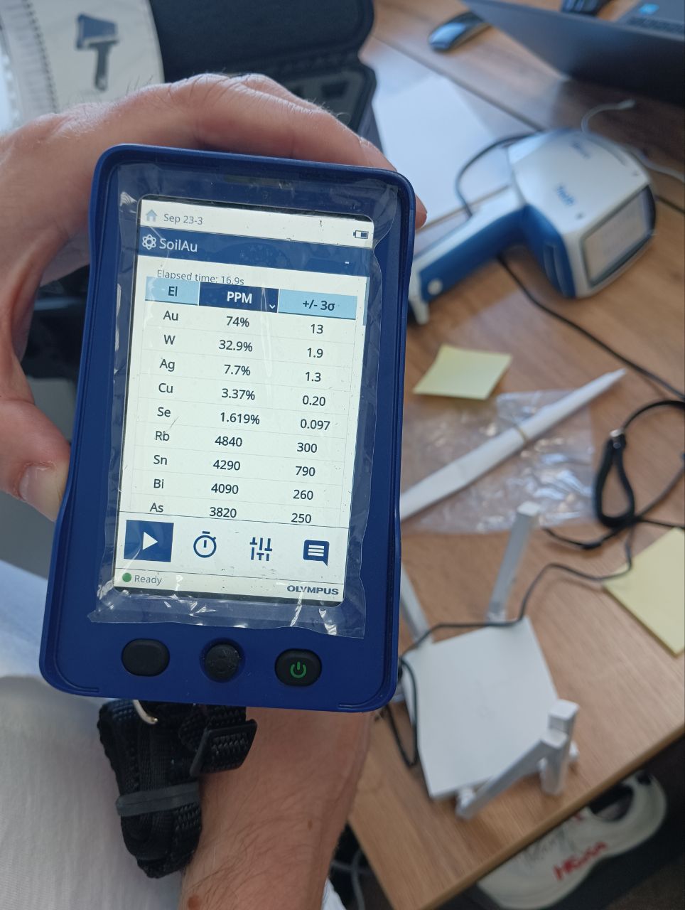

Вот такой спектральный анализ

QUOTE(ЛисВес @ Sep 23 2025, 13:12)
не имеет к реальности ни какого отношения
32% вольфрама? серьезно? не иначе инопланетяне носили)))

QUOTE(builtforus @ Sep 23 2025, 14:31)
Есть электрум, а это вольфранум! Очень модно!

Ага уссыси Вольфрама 32 %, в 14 веке его даже если бы нашли то хрен расплавили, температура его плавления 3420 градусов цельсия. ))))))))))
Или спектральщик обкурен, или пилите шура оне золотые. )))

В четверг поеду снова к спектральщику. Я ему позвонил и описал что даже по процентам если всё сложить то выходит свыше ста процентов, чего быть не должно. Он сказал что я прав и что почему-то прибор сложил какие-то РРМ и проценты в кучу (если я правильно его понял) . Сказал приехать, всё перепроверит. Он эти приборы продает и я так понял что не сильно разобрался в программах. Возьму для калибровки золото с пробой.
По логике вообще получится проба за 900.

QUOTE(ЛисВес @ Sep 23 2025, 16:43)
Вам надо ювелирку искать с таким прибором, там они юстированные на драг меты, а просто продавцы или приемщики цветмета вам всякой хрени натестируют. Да и РФА это строго поверхностный анализ, позолоту и золото с помощью РФА не распознать, тут как вам писали только гидростатический метод при этом надо знать пробу золота или запил. В принципе конечно если б это была позолота, то она на перстне 14 века тонкая и вполне хорошо слетает в земле. smile.gif
Я лично не видел такие перстаки в золоте, а в позолоте вполне встречаются, но эта позолота всегда местами слезшая, т.е. позолоту всегда видно. smile.gif

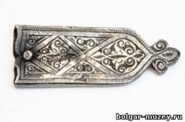

На мой взгляд это булгарская ювелирка. Не обязательно домонгол, типичные для булгар завитушки, но при этом штихель (резьба), что говорит о времени, скорее всего, упадка, когда искусство упрощалось.
