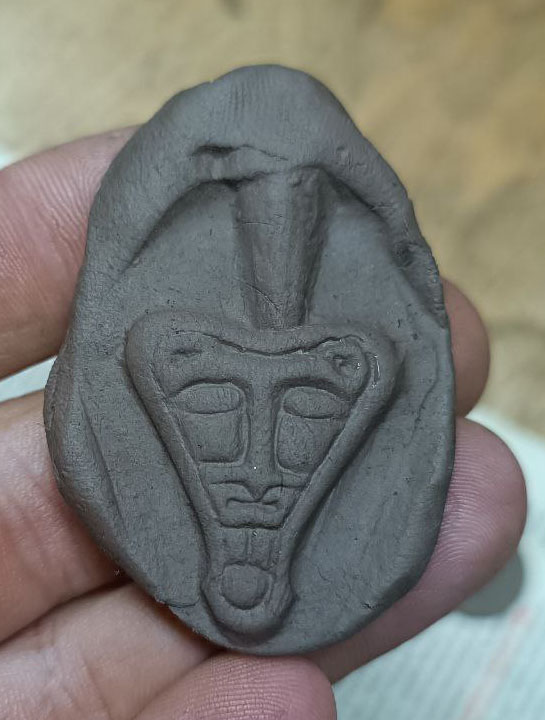

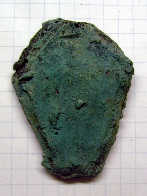

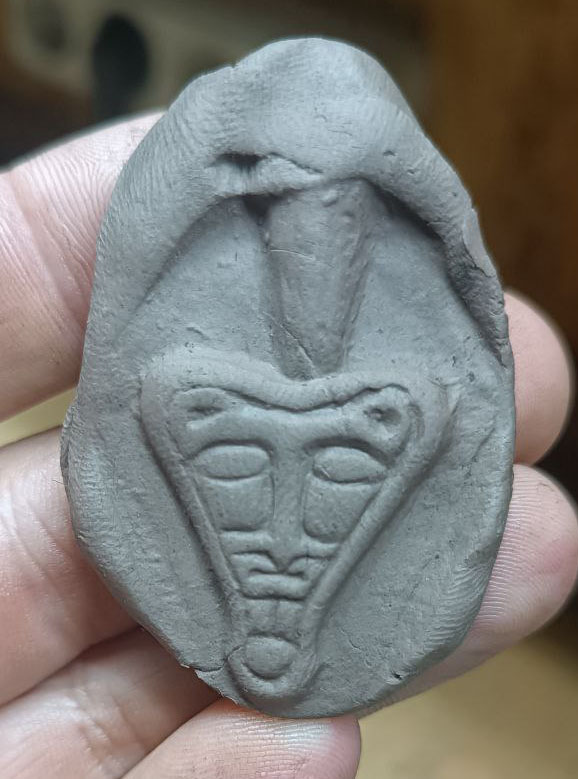

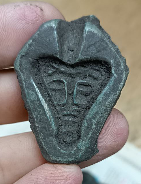

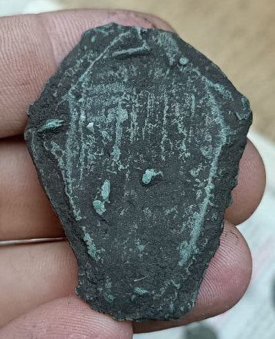

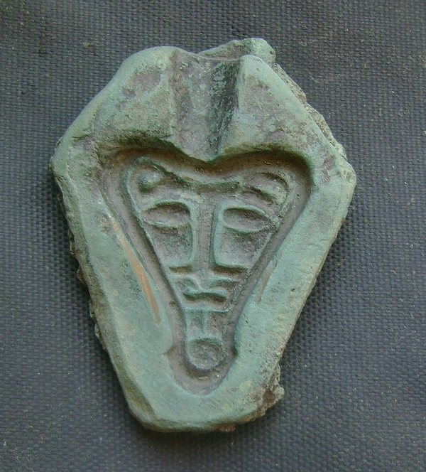

Здравствуйте. Помогите определить, датировать и оценить находку. Регион обретения – юго-запад 62.
Размер 5 на 4см. Вес – 53 грамма. Материал изготовления – бронза (видно по следу от лопаты).

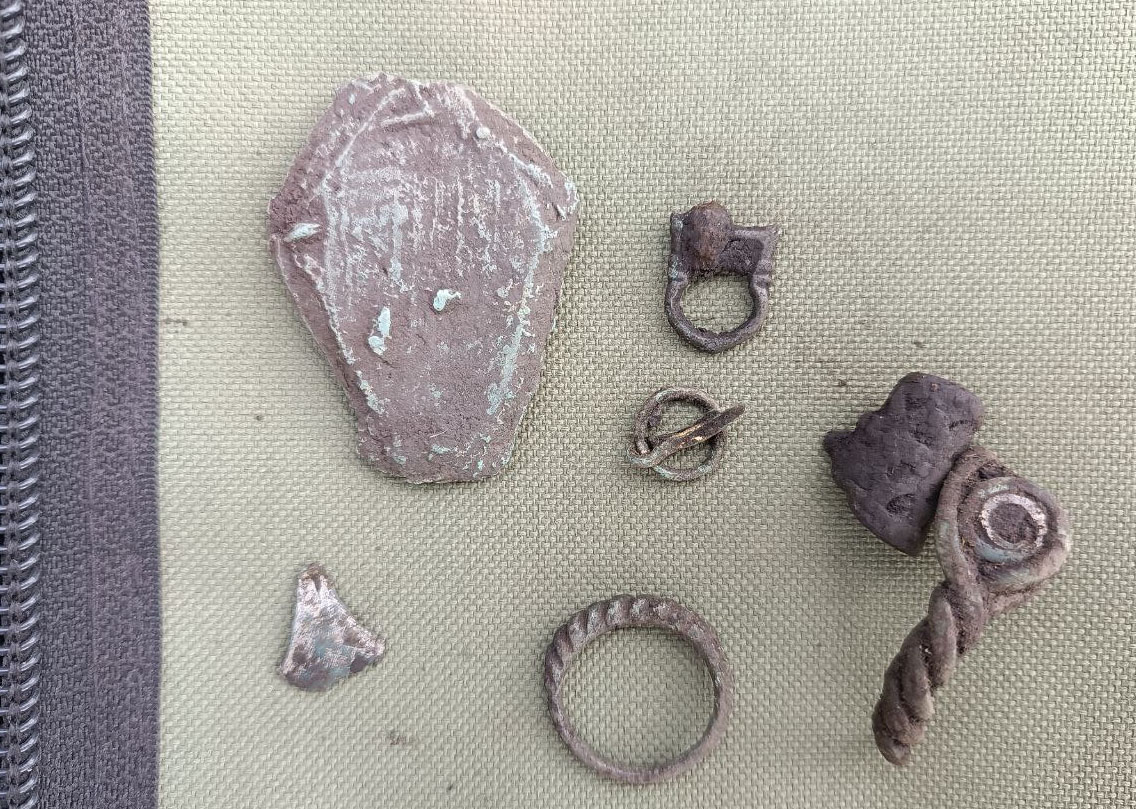

Сопутка на фото. Правильно ли я предполагаю по сопутке, что форма датируется 12м веком? Должна ли быть где-то обратная часть формы? Отверстий для центровки в этой части нет.
Известны ли готовые отливки из этой или подобных форм? Что за изделие получалось после отливки, какая-то привеска? На пластилиновом оттиске мне видится лицо. Это какой-то идол? Явно не Христианская тематика.
Сопутка

Накладки Львиное головы делать.
Раритет.

Не похоже на льва то. Лицо человеческое вроде. Глаза, нос и т.д.

Вятичи 12 - 13 вв. Вторая половинка должна быть.

А точно должна? Центровочных отверстий в этой половине нету....

Металлоискатель: Xp Deus

А зачем тогда литник присутствует?

QUOTE(san @ Sep 2 2025, 18:55)
вторая была просто плоская.
а колечко литое ложновитое, у нас например, идёт по в.п.13-14 веку.

Бронзы разные бывают. Проще сказать, что одни бронзы бывают более тугоплавкими (форма), другие менее тугоплавкими ( отливаемый предмет).

QUOTE(genaikaNN @ Sep 2 2025, 20:44)
Именно

QUOTE(akacir @ Sep 2 2025, 19:44)
..а ещё в неё скорее всего восковки лили..
в ответной,примитивной плоской части было отверстие для выхода воздуха

QUOTE(akacir @ Sep 2 2025, 19:40)
Не, я имею ввиду может ответная часть была просто листом железа или утрамбованной земли? Не обязательно ведь что обратная часть была тоже из бронзы?
И всё-же сюжет интересует тоже. Идол языческий? Лицо человека, сверху в голове углубления, как буд-то рога растут?
Сообщение отредактировано san: Sep 2 2025, 19:57

QUOTE(genaikaNN @ Sep 2 2025, 20:50)
Почему бы и нет. Хотя возни с восковками много. Да и предмет несложный, практически плоский. Особой надобности заморачиваться с ними нет.

QUOTE(genaikaNN @ Sep 2 2025, 19:44)
они ,что у вас ,что у нас с 10го в. начинаются..

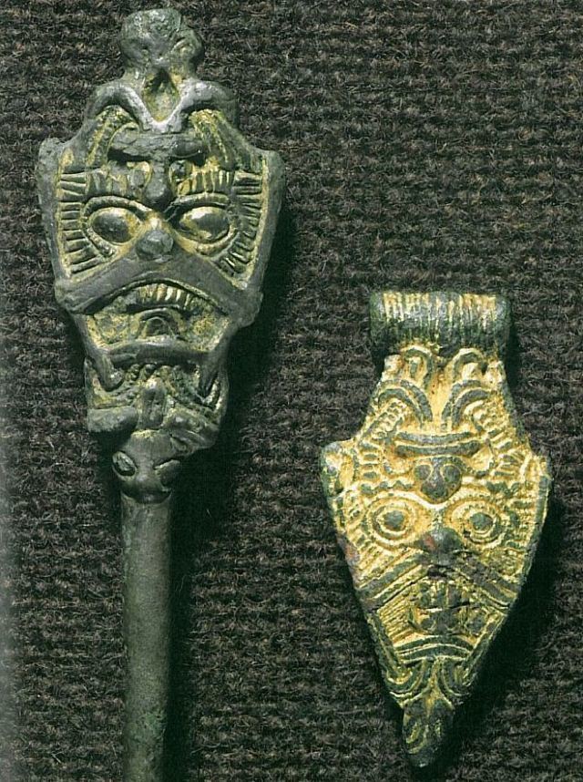

Пока не увидим изделия по предмету, всё на уровне предположений, да ограничиваться к примеру лишь навершиями булавок тоже мастер не стал бы, а применил бы матрицу ещё где счёл желанным, эта практика известна.
Период думаю домонгол Русь, а зоо-антропоморф (человеко-львы) навеяны Византией. хотя в бронзе эти маски помню кажется только по редким круглым тыльникам (рукоятей ножа?), ну а в целом личины использовали и на навершиях булавок, и не весть только где https://www.reviewdetector.ru/index.php?sho...pic=3125385&hl=
Могли и накладку слепить, воском оттиснуть, могли и фибулу,/булавку.

биметаллические и ключи ещё были)), по этому, всякое могло быть)...
