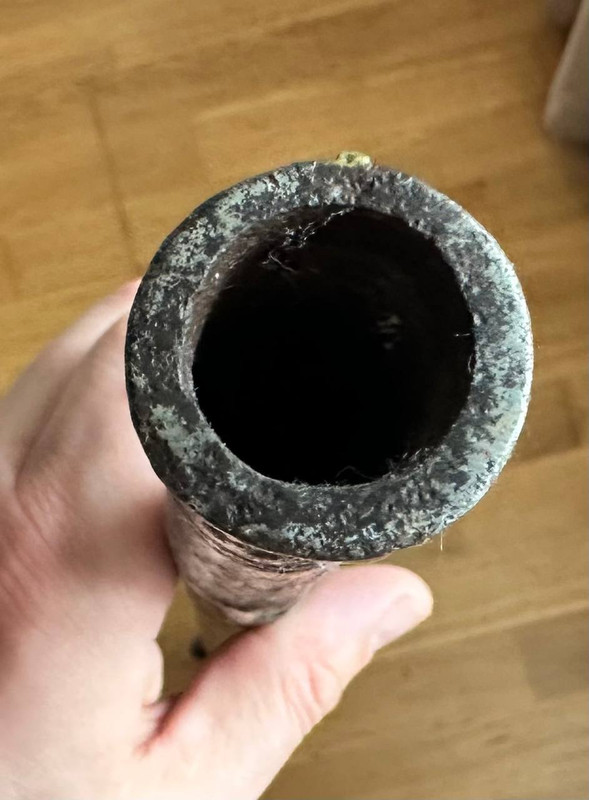

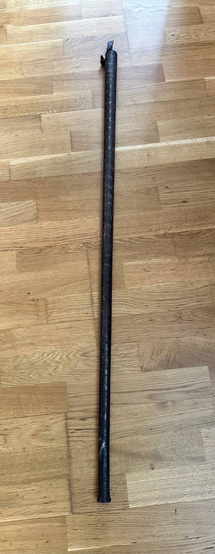

Уважаемые коллеги, привет!
Как-то давно (и, по-моему, здесь же) приобрел эту железку. Общая длина 113 см, диаметр ~2. Откуда он уже не помню.
Судя по всему, когда-то было кремнёвое европейское или восточное (османское, персидское?) ружьишко, переделанное под капсюль. Ствол поврежден. Штука довольно интересная, изготовлен из дамаска или дамаскирован.
Возиться с ним времени особо не нашлось и едва ли найдётся. Будет интерес на аукционе и на что +/- можно расчитывать?

На счет дамска, это говорили при продаже? Попробуйте в месте, где у ствола повреждение, и есть чистый металл, тампоном с хотя бы Солитой намазать, если дамаск, то структура проявиться.

QUOTE(К.У.З.Н.Е.Ц. @ Sep 1 2025, 18:46)
Насчет дамаска последнее фото по технологии производства.
При продаже он был просто ржавый.
Ради интереса пожалуй протравлю участок поверхности
Сообщение отредактировано Х.З.: Sep 1 2025, 19:41

Этот рисунок возможно связан с технологией производства. Ствол ковался на оправе со стальной полоски в виде пружины, а не со свернурнутой полосы с продольным швом.
https://weaponland.ru/publ/ruzhejnye_stvoly...ija/17-1-0-1666

Слов выполнен навивкой а вот из Дамаска ли
