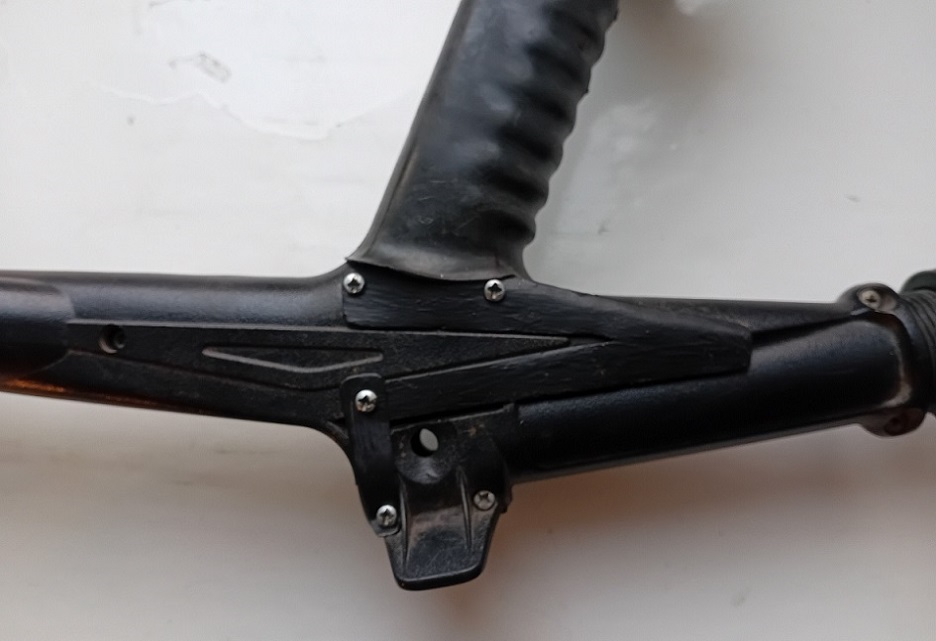

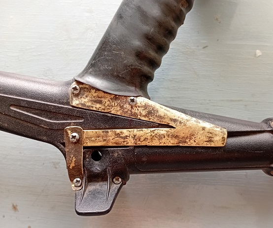

На копе сначала услышал хруст, а потом пошел люфт штанги. Не сразу увидел лопину, стянул хомутиками и продолжил коп. А дома ничего другого не придумал, как наложить шину из латуни.

Было такое ранее, развалился в самый неожиданный момент, я сделал так, фрезой изнутри немного расширил место, и внутрь на эпоксидную смолу поставил в качестве арматуры силовой полипропиленовую трубу 20 ку, предварительно сделав риску на ней, потом обе части соединил на этой трубе, высохло, даже почти слом не было видно

Зачем латать изначально не способное к жизни? Я по совету с данного ресурса перевел Сигнум на штангу Х-терры, заодно и питание на литий 18650 и счастлив безмерно. Прибор не узнаете. Делается это все минут за 40. Поищите тему в этом разделе об этом.
