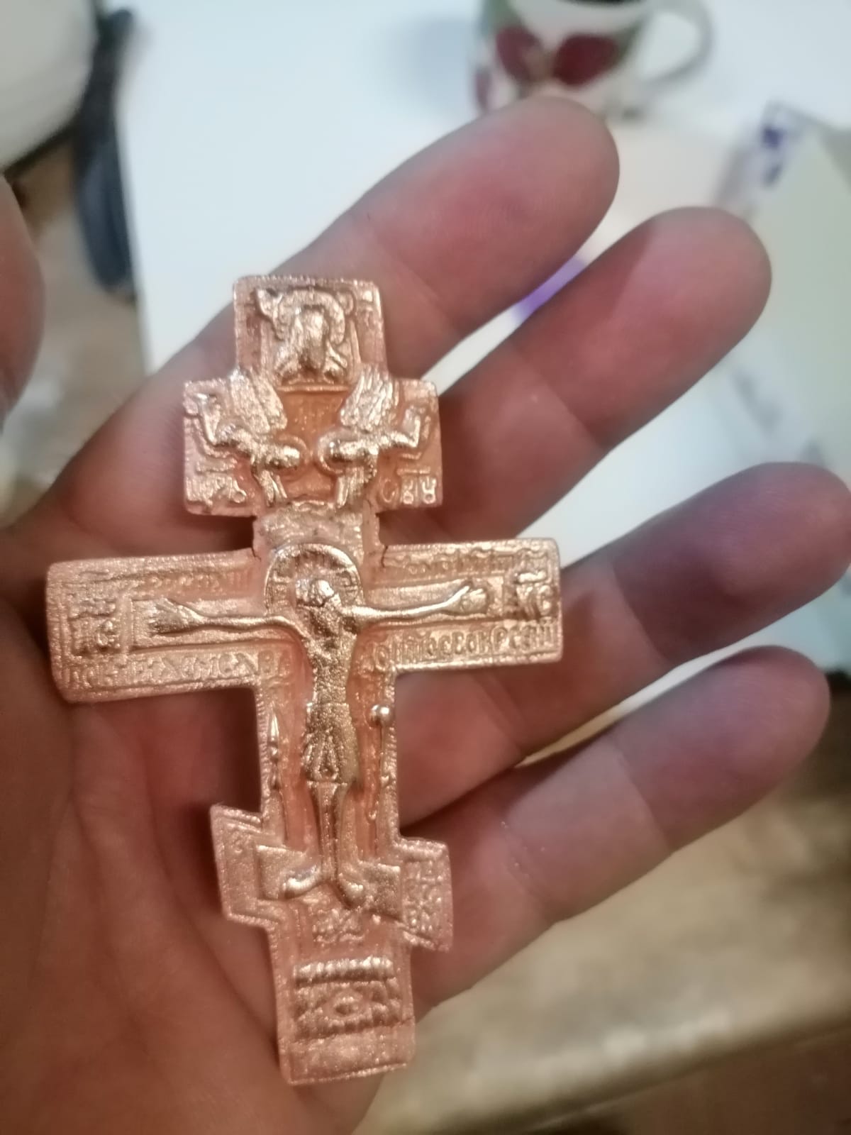

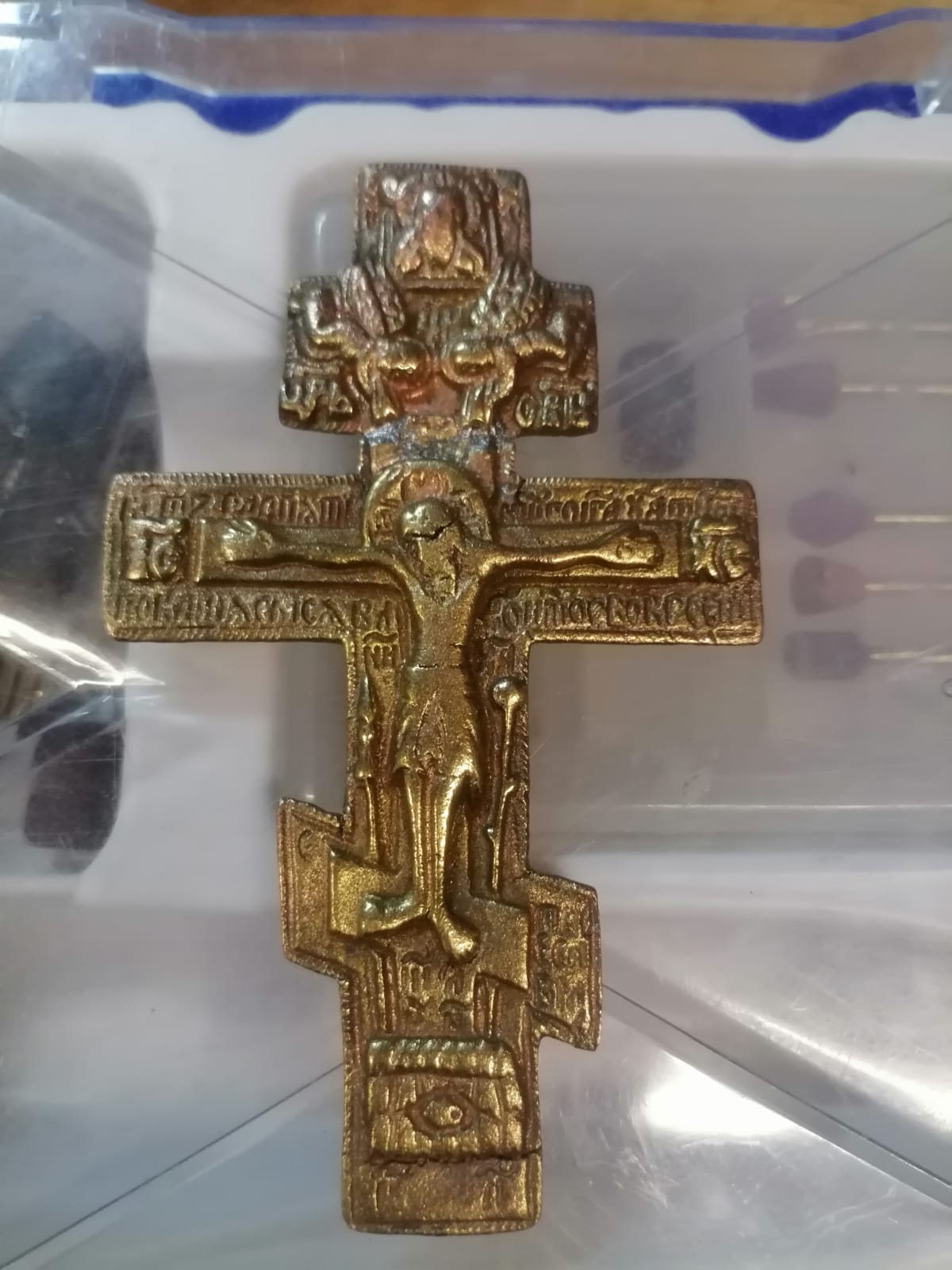

Мои действия перед реставрацией :
1.Поиск по каталогам оригинального вида и подбор не хватающих частей
2. Чистка- механическим или химическим методом
3. Если требуется - нагрев, выравнивание плоскости ( нагреть до малинового цвета и
дать естественно остыть)
4. Пайка- изначально тренировался на оловянном припое ПОС 60 , щас тренируюсь ПСР
45
5. После пайки- очистка, отмочка в содовом растворе, шлифовка, под микроскопом
восстановление сюжета , рисунка
6. Обезжириваем и в медный купорос- МЕДНИМ подопытного
7. Патинирую - Серной Печенью ( Варится на огне - Сода+Сера молотая 1/1)
8. Консервация - Жидким воском
Баксик

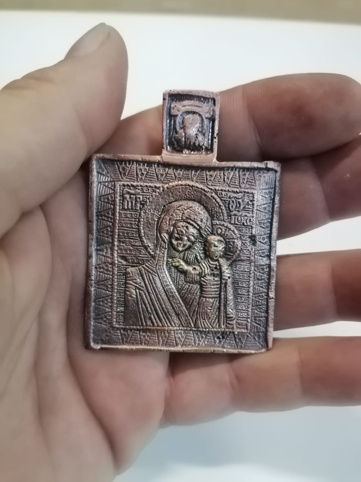

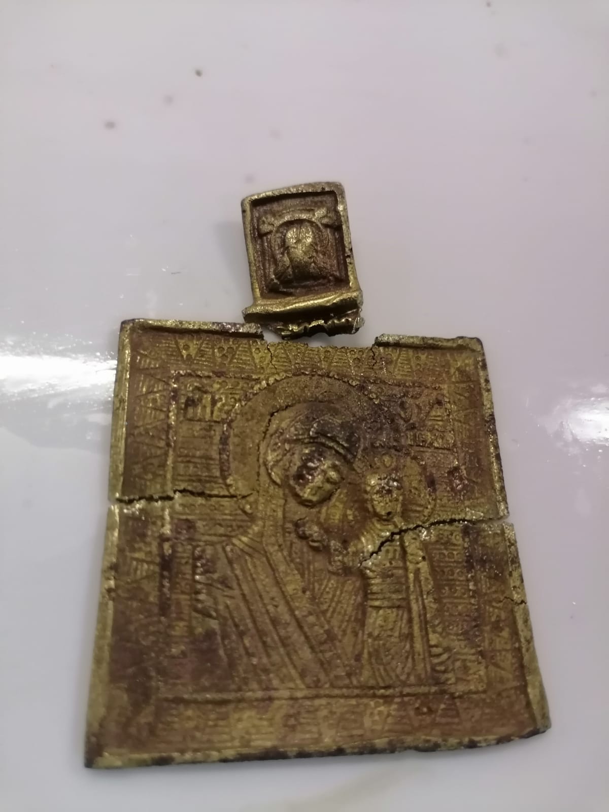

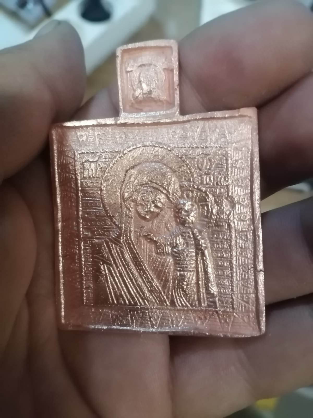

Икона Плашка - Богородица Казанская , была в ужасном состояние .

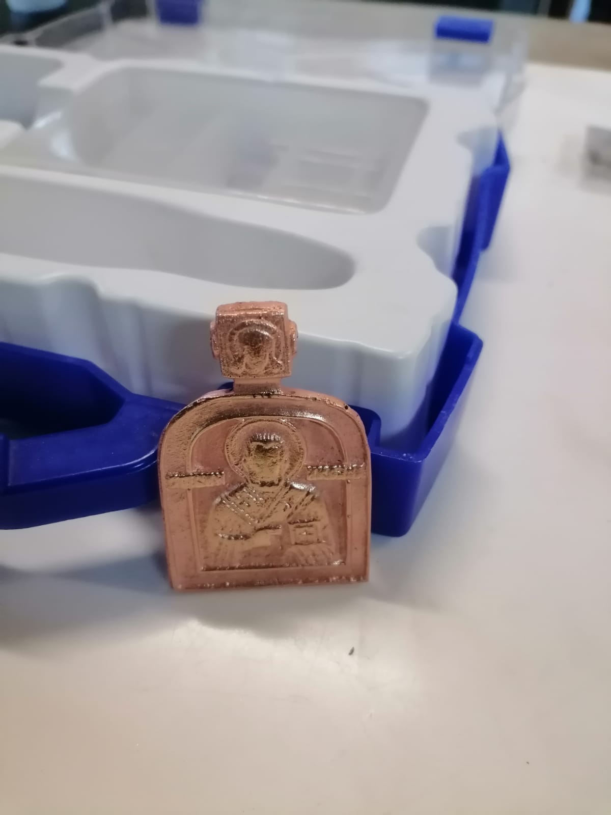

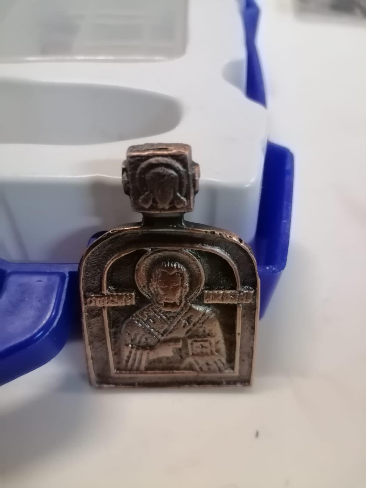

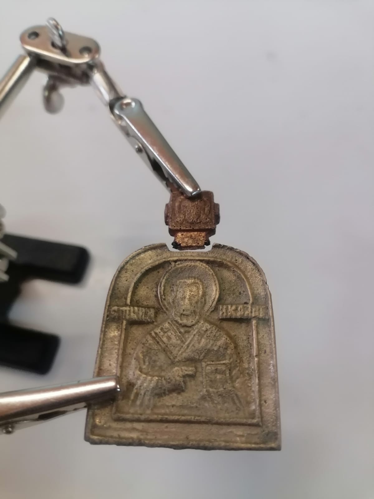

Иконка малая арочная -Николай Чудотворец
Аутентичность предмета не возможно понять. Мне кажется современный переливок будет аутентичнее выглядеть.
Я не хочу вас обидеть, но к сожалению так всё по фотографиям выглядит.

QUOTE(Boroda_iz_vati @ Aug 12 2025, 20:24)
А как сделать, чтобы можно было понять аутентичность?
Прежние ники - Следопут, Sledoput

QUOTE(ISledoput @ Aug 13 2025, 12:27)
Меньше чистить...
Не чистить щёлочью, лимонкой, уксусом и тому подобным.
Ну а если сохран совсем кака, то мартышкин труд.

QUOTE(Albrext Durrer @ Aug 13 2025, 12:54)
Меньше чистить...
Как меньше чистить! Если при пайке- 2 детали нагреваются до высокой температуры и патина автоматически выгорает . После пайки, изделие становится чёрное + бура от припоя - она удаляется в лимонной кислоте или средством на подобие утёнка. Если есть дельный совет- подскажите, буду благодарен. И что хочу сказать товарищи, я начинающий и для своей коллекции.Буду рад любым советам , с уважением Максим

QUOTE(Баксик @ Aug 13 2025, 16:32)
Ну как минимум- забыть про буру, при пайке "цветнины".
Использовать для этих целей, более подходящий припой- 209-й(для пайки твёрдыми припоями). "Смачиваемость", лучше и не нужно будет потом "купать" в лимонке(как минимум).

QUOTE(Albrext Durrer @ Aug 13 2025, 17:14)
Хочу щас попробовать ПСР 45, его если перегреваешь припой становится цвета латуни -соответственно не придётся меднить.
Даже, если не пользоваться бурой - то при пайке за счёт температуры всё равно патину не сохранить. При чистки нагара после пайки, даже латуневой щёткой с мылом - всё равно цвет изделия становится как новой латуни.

QUOTE(Баксик @ Aug 13 2025, 20:33)
Ищите 209-й флюс к ПСР 45.
ПСР 45- это 45 частей серебра, остальное и будет таже латунь. Но со временем, когда припой наберёт патину(окислится), шов будет серый(цвет серебра).
Да, патина сгорит по любому, но всегда остаётся некий крап(в трещинках от времени), вот на эту поверхность, отлично ляжет "патинирование". Если всё хорошо вычищать, то этой основы не остаётся.
Об чём я выше и описал- меньше чистить..

QUOTE(Баксик @ Aug 14 2025, 08:36)
Я думаю, надо попробовать после всех этих процедур -  не меднить , а латунировать.
Латунировать - это как?
После чего патинировать в серной печени и будет максимально приближенно к домашнему сохрану .
а может не меднить и не латунировать? может то что осталось просто патину навести?

QUOTE(Boroda_iz_vati @ Aug 14 2025, 18:57)
Припой отличается от изделия по цвету, при наведение патины - пайка заметна и выделяется.
Меднится для того, что бы перекрыть видимость пайки и равномерно запатинировать
