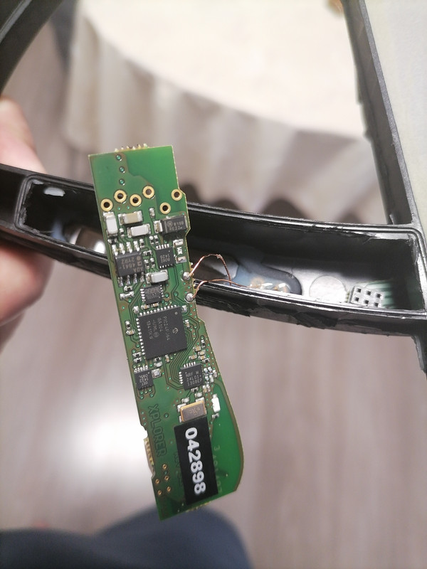

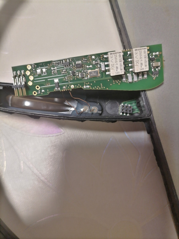

сфотографируйте лучше, если отсек с платой уже вскрыт

QUOTE(Камертон @ Aug 4 2025, 16:44)
Контакты вроде в норме.., плата тоже..

WaS
post Aug 4 2025, 17:13
Сообщений: 4,020
Зарегистрирован: 2-April 08
Из: Подольск
Пользователь №: 4,159
Признаный автор
Металлоискатель: V3i/MXT
Репутация: 1364 кг
Плата выглядит нормально.
Для теста подключайте акб напрямую к плате и проверяйте, если всё нормально - убирайте разъёмы.
