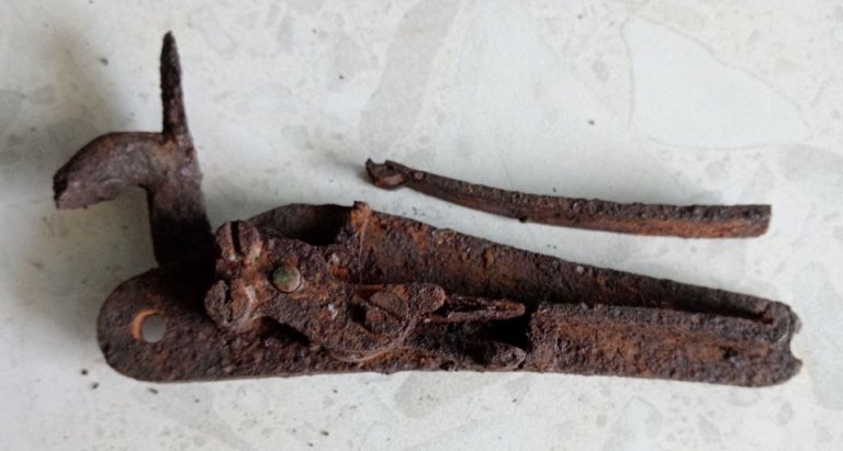

Здравствуйте. Подскажите от какого ружья может быть, ну если можно в в какое время применялось. заранее благодарю.
Под курком металл похож на бронзу.

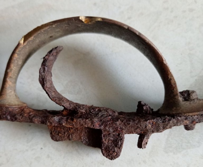

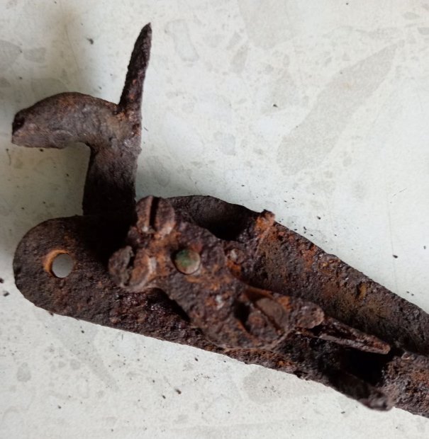

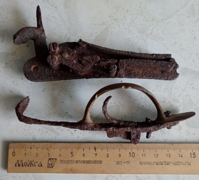

Здравствуйте.
Если в "двух словах": охотничий сборняк.
Замок от образца 1856 года с заменой штатного курка на "охотничий", и суррогатной цепочки, взамен, видимо, сломанной.
Спусковая личина и спусковая скоба от образца 1852 года. Видится, от драгунского. Было бы интересно глянуть сверху на "башмак" спусковой скобы, но не обязательно. smile.gif
Конструктивно, эти узлы вполне совместимы. Хотя исторически, ставить их на один армейский образец, будет неправильно.
