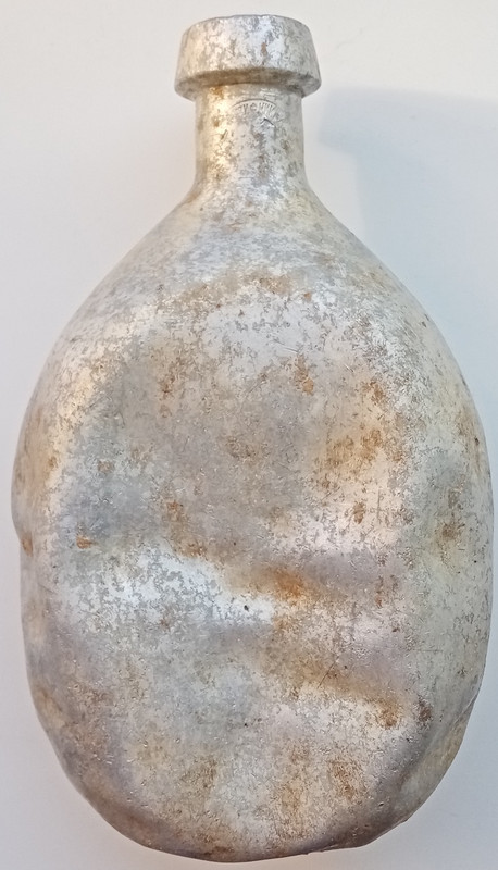

Всем доброго времени суток!
Кто в теме, подскажите пжст, как выпрямить и не испортить данную вещь?

Доброго дня. Рискну предложить. Либо кипятить с водой внутри, но надо полный контроль, либо заморозить полную с водой. Другого способа пока не знаю. чисто мои предложения. А ещё лучше, оставить как есть, если на продажу. с уважением

Еще можно набрать воды , полную и пробку потихоньку забивать, но видимо нужно и доливать воды понемногу , что бы целая была, вода наверно лучше горячая, металл пластичней будет.

Выправлял в своё время такую фляжку, правда у меня помята была сильнее, но выправил и продал тут.
Делается так. Налить полную фляжку воды, плотно забить деревянной пробкой и в морозильник. Когда промёрзнет, достать, растопить лёд, снова залить воду забить пробку и на мороз. Так несколько раз, до полного выправления. Если у фляжки один бок имеет вогнутую форму, а после выправления методом заморозки она будет с обеих боков выпуклая, это делается так: Набить фляжку мелким песком, забить пробку и осторожно молотком резиновым как у жестянщиков просадить бок фляжки до нужной вогнутости. Если резинового молотка нет, можно металлическим через кусок свинца, чтобы не оставить вмятин. Делать это на деревянной чурке, подложив под фляжку небольшой мешочек, набитый песком.

Оставьте как есть, она не сильно мятая. Надеть чехол и не будет видно вмятин. Со своей так и поступил.

выправлял канистру налил воды и на мороз и контролировал как лед давит все ок советую
