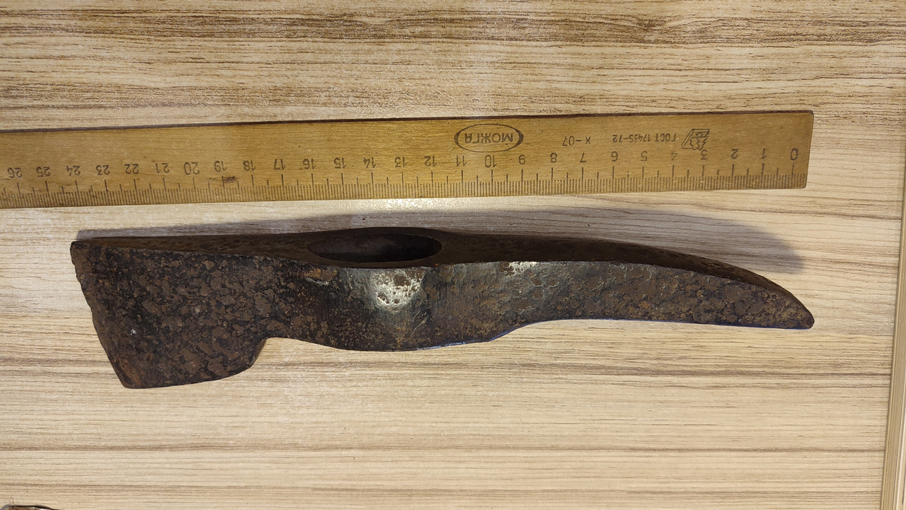

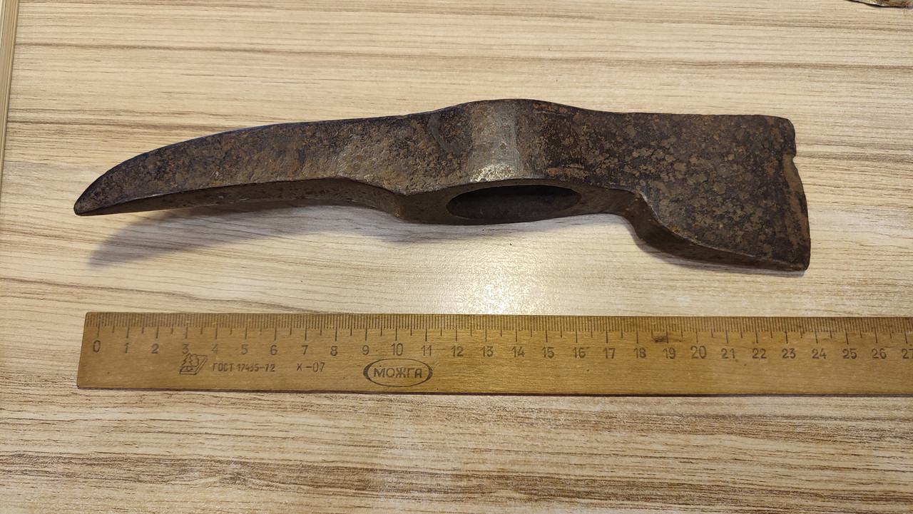

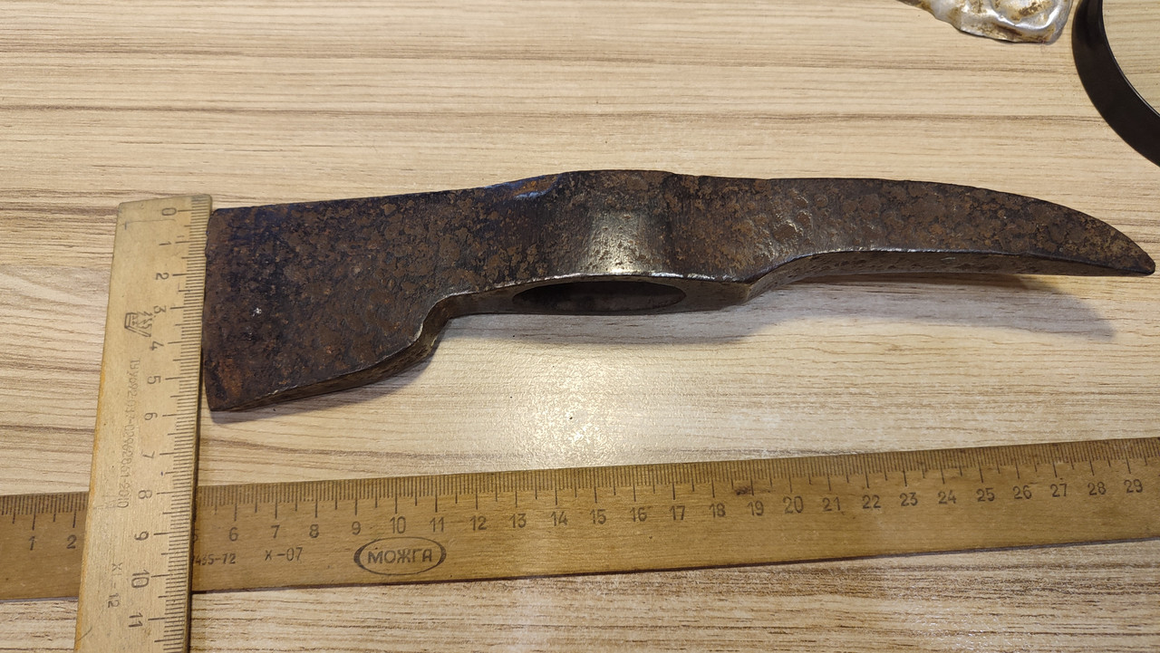

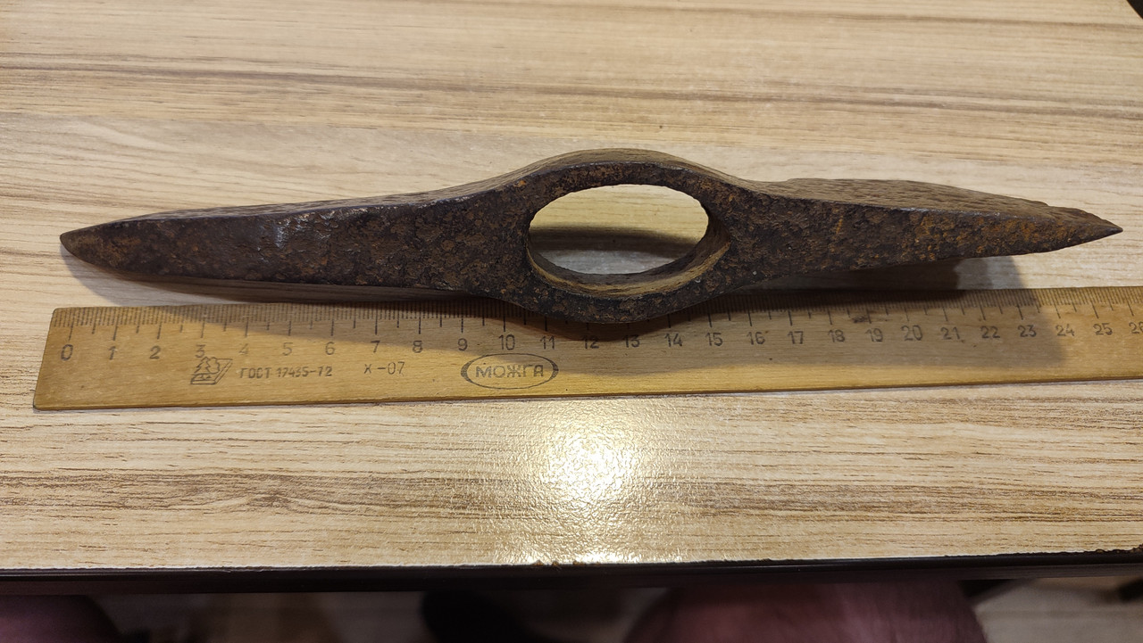

Приветствую заглянувших в мою тему.
Прошу помощи в определении этого траншейного топора.
Ну и соображения по цене предмета интересуют тоже.

Он же - пожарный, аукционить с 1000 и как получится.

Наберите в интернете - Пехотная малая кирка M.1896.
Но на территорию России данный тип топора как "пожарный" мог попасть и в 1-ю мировую войну и во 2-ю.
В каталоге Йозефа Братмана (30-е годы) этот топор отнесен к пожарным топорам:
https://images.vfl.ru/ii/1652720767/98eb0991/38400417.jpg
По региону находки надо смотреть: были ли там австро-венгры в 1-ю мировую; какие части были во 2-ю (австрияки с немцами пришли). Если в обоих случаях австрийского следа нет, то - это "немец")))
