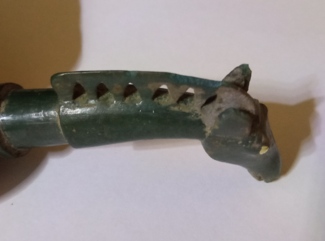

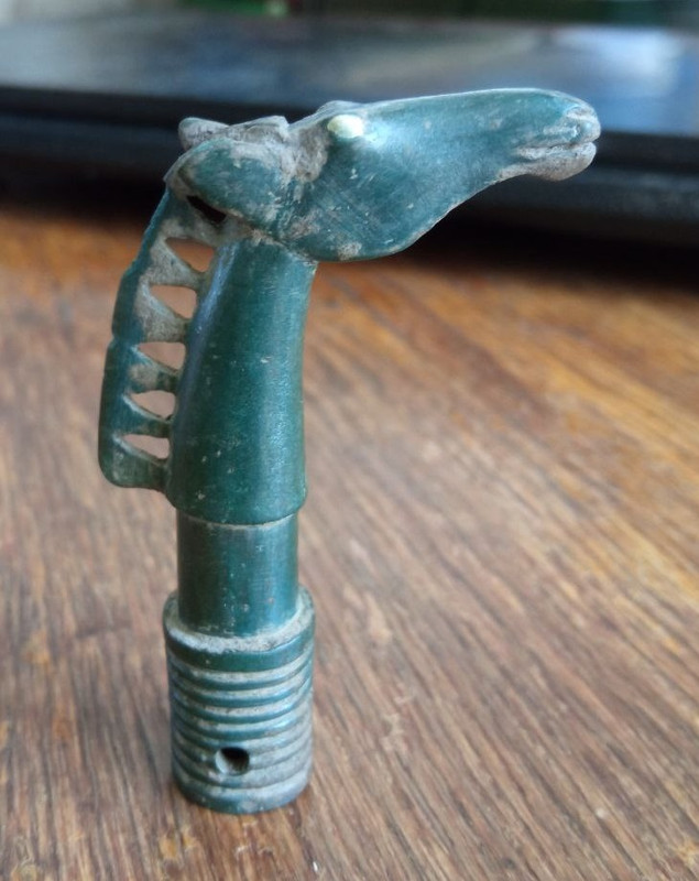

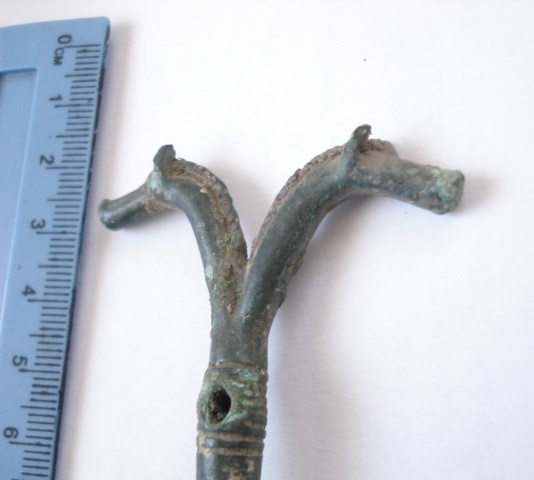

Подниму тему.

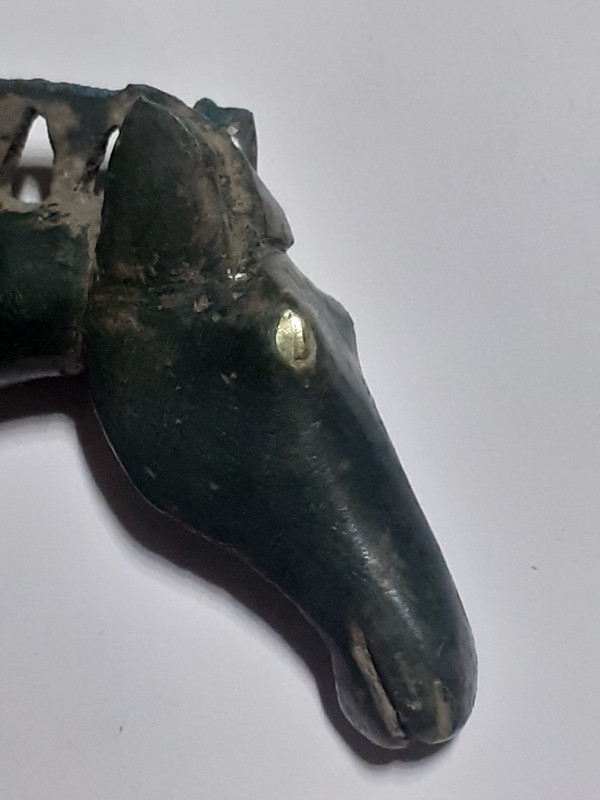

Попался на глаза вот такой бронзовый артефакт. Заявлено как кобань. И нарезной орнамент на ней прям очень похож на орнамент на моей фигурке.
В то же время, непонятно, вроде кобань не использовала плакировку золотом да и грива такая встречается только у турбинцев (да и то в одном экземпляре). Как минимум других примеров исполнения такой гривы я не нашел..
Вот для сравнения моё навершие
Ну и вот еще для сравнения исполнение головы лося из сибирского святилища 6-8 тысячелетия до нэ. Какая то странная солянка получается: плакировка золотом от скифов, грива от турбинцев, нарезной орнамент по стилю как кобань, а исполнение головы лошади - вообще из каменного века..
Сообщение отредактировано ajaxtelamon: Jun 30 2025, 01:15

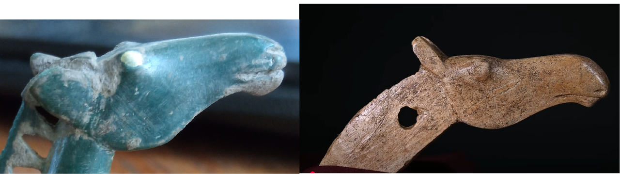

Здравствуйте!
Подниму тему.
Нужна помощь металловедов и экспертов по древним металлам и сплавам, надеюсь есть такие на форуме!

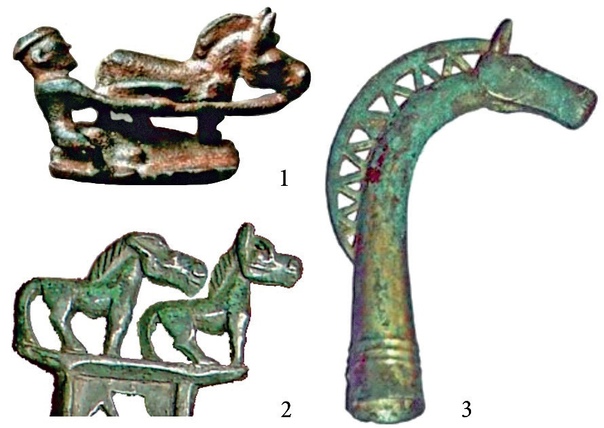

В процессе аттрибуции находки (а он идет уже 8 месяцев), прочитал тонну материалов по эпохе поздней бронзы и РЖВ (и общался с проф. археологами по этой теме), но прямых аналогов находке не нашлось, правда в процессе чтения выявилась информация указывающая на возможную связь навершия с ананьинской арх. культурой (у них зооморфных наверший известно буквально несколько штук и одно структурно похоже с обсуждаемым в теме). Сравнение на картинке:
Но, т.к. ананьинское навершие обладает скорее структурным сходством, а не художественным, вопрос по окончательной аттрибуции не отпал. К тому же и само ананьинское навершие археологами было признано "подражанием", хотя ни у скифов ни у кобани не замечено похожих наверший (как минимум структурно), поэтому чему подражает ананьинское навершие - мне лично непонятно (да и некоторым археологам тоже).

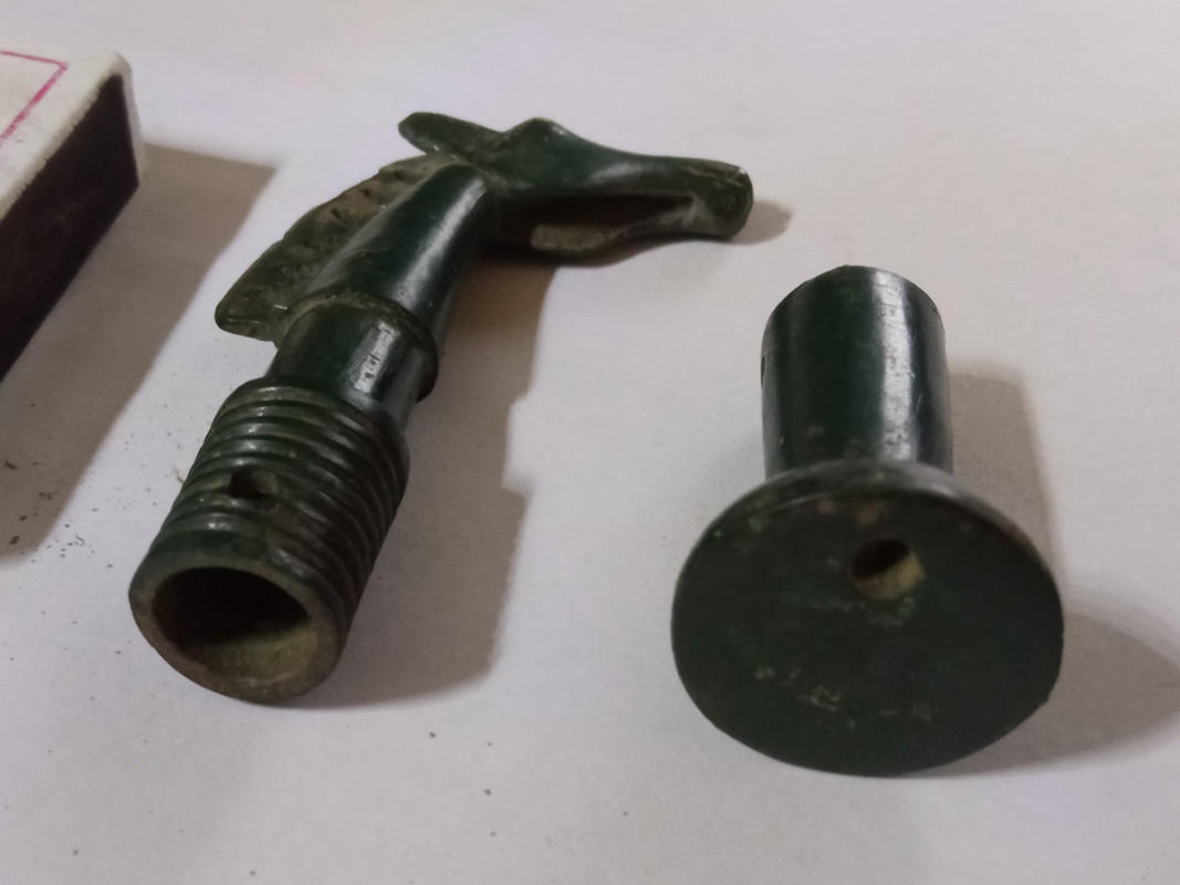

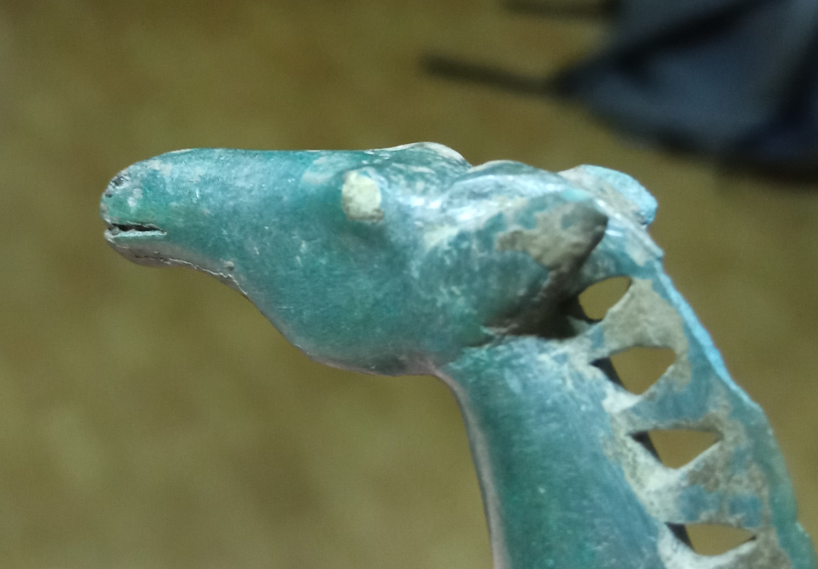

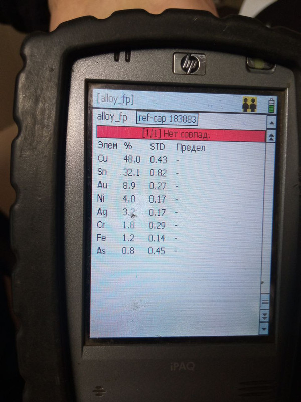

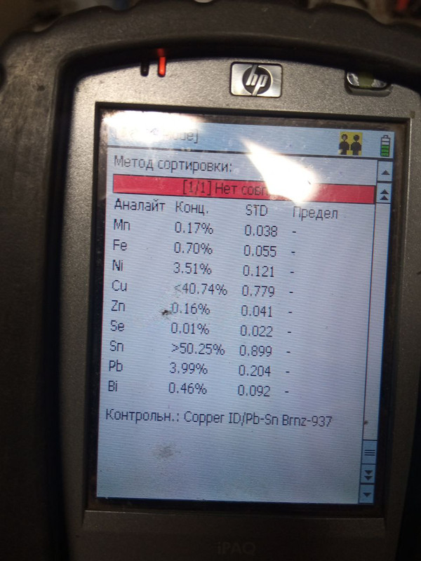

Поэтому решил сделать спектральный анализ обоих наверший, но без зачищения патины (т.е. замеряли состав металлов в патине фактически). В курсе, что это совсем не тоже самое, что состав изначального металла изделия (т.к. кол-во меди в патине на 30-40% ниже чем в металле, а большинство легирующих и сопутствующих элементов могут быть наоборот в разы выше чем в металле).
Но! При замере патины, выявился странный факт, который я пока объяснить не могу и буду рад услышать мнение форумчан.
В патине стабильно присутствует:
Медь - от 30 до 50%
Олово - от 32 до >50 %
Никель - 3-4%
Свинец - 2.5-5% (в простреле на глазу свинец не зафиксировался).
Меньше 1% - железо, висмут, цинк, мышьяк (мышьяк зафиксировался только в районе глаза, 0,8%).
Т.е. общий итог как я вижу - это высокооловянистая бронза с примесями свинца и ?никеля?. Для меня это показалось странным, т.к. насколько я понял из гугления, никель как правило не присутствует в древних бронзах без мышьяка (а он в патине зафиксировался только один раз из 6 выстрелов и то меньше 1%). Это грубо говоря соседствующие элементы.
Даже если учесть, что в центральном металле изделия и свинец и никель и олово будут в 2-3-4 раза меньше по концентрации, всё равно получается относительно высокое их содержание по-сравнению с остальными элементами. Как можно объяснить такое высокое содержание никеля без аналогичного содержания мышьяка? Есть ли конкретные примеры древних бронз, где такое встречалось? Может кто-то знает..
Также, может кто-то в курсе, как можно замерить еще состав металла без сдирания патины?
Фото промеров:
Промер в районе глаза, видно присутствие золота и серебра (в других снимках его нет).
Промер с самого навершия с лошадкой
Промер с боковой части набалдишника (нижней части плети/жезла)
Промер с округлого донышка набалдашника
