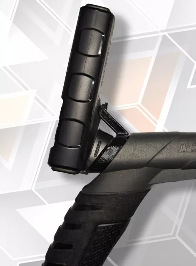

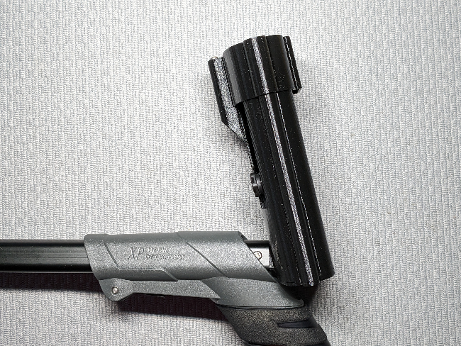

Поставьте вместо копыта коробочку для блока, тогда будет надёжно. Делают на 3д принтере.Присоединенное изображение

Поищите кто печатает.

под весь блок не попадалось, но копыта продают на авито, даже с поворотом есть

Поменял два оригинальных копыта, ломались усы. Купил напечатанный поворотный, второй сезон полёт нормальный

Если кому интересно, могу поискать контакты печатника блокхауса....

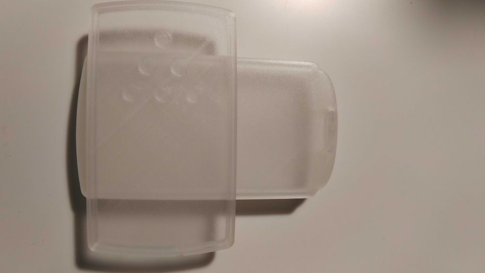

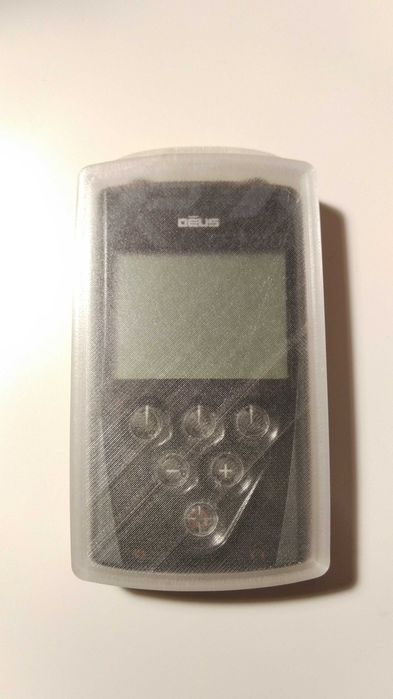

Само крепление - хрень по идее. Попадает песок и при нажатии обоюдно изнашивается обе части. Использовал это крепление может раза два, далее понял к чему это приведет (износ корпуса блока) и прекратил.
На данный момент уже 12 лет блок управления креплю в кейсе (раньше использовал герметичный для айфона 5) на лямку рюкзака. У всех рюкзаков есть лямка с петлей, продевается в отверстие в кейсе и вставляется палочка/спичка/что угодно.
Выглядит кейса так. Распечатан из прозрачного тпу. Половины соединяются зиплоком.
Выдерживает кратковременное погружение (уронил в воду). Когда закреплен на лямке рюкзака - слышно прекрасно (для д2 громкость 5). При необходимости посмотреть на экран/сменить настройки это легко сделать левой рукой, блок закреплен вверх ногами. Из недостатков только прозрачность. Мне не удалось добиться. На д1 и д2 мешает только менять настройки с мелкими цифрами.
