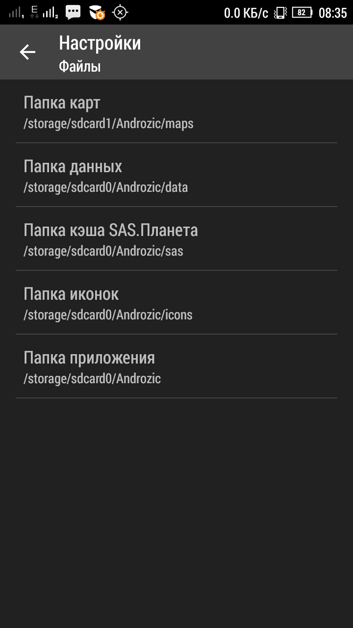

Приветствую всех!Беда такая-скачал андрозик на комп,через шнурок поставил на трубу в сд карту,установщиком пакетов установил.Вылезла иконка.Далее с известного сайта качнул менде привязанную ози ф2.Папки на сд:Андрозик-мапс-привязанная карта.Имя карты на латинице,пробелов нет.Но этот упырь не видит их,пишет папка с картами пустая и показывает современку моей местности.Те же карты но в навике с ози работают отлично.Сносил андрозик,устанавливал с разных сайтов,то же самое,не видит.Кто в теме,подскажите в чем может быть проблема? sad.gif

QUOTE(Серега.К @ Aug 22 2015, 22:25)
Посмотрите в настройках, файлы, файлы карт. Укажите там папку с вашими картами.

Это нужно в меню Андроника установить.

У Вас в скрине путь папки с картами /storage/sdcard1/Андрозик/мапс,а у меня почему то вместо сдкард1 написано emulated/0.То же слово и в папке данных вместо сдкард0.В этом причина и как это изменить?У меня получается менять только хвост-марс,иконс и т.д.В личку отписал.

Tingbara огромное спасибо!!!Все получилось и работает!!!

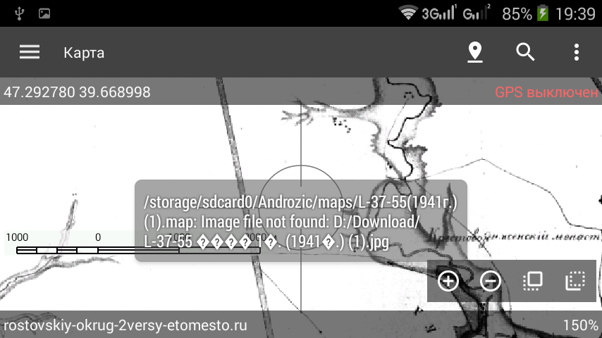

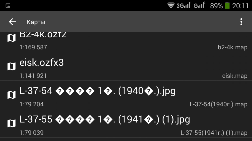

Приветствую, у меня подобная ситуация с тем что карты некоторые не видит, а на ози все ок.
я в настройках ,вроде, все сделал как писал Tingbara, но на получается.
вот скрины с экрана.
Подскажите в чем дело и как исправить.
на первом снимке как они в телефоне отражены ссо знаком ?
на втором сама ошибка storage sdcard androzic image file not found
перевод: хранения SD-карта для androzic файл изображения не найден
хотя они там.
что делать?

У вас файл кириллицей написан. Нужно полностью латиницей, и мне кажется андрозик jpg. Файлы не откроет.
