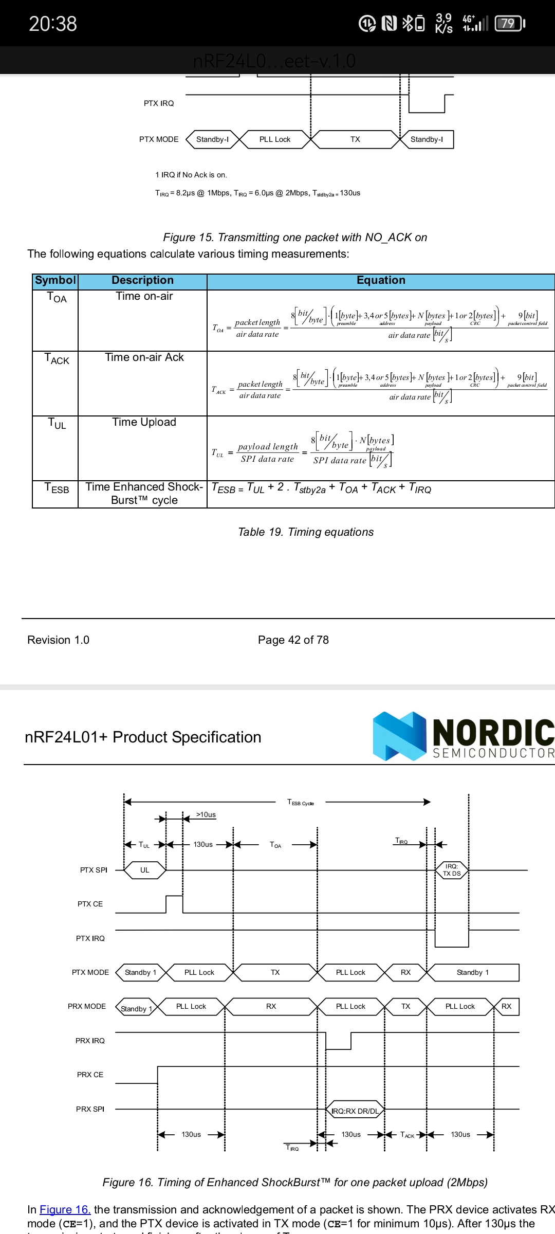

NRF2401. Вопрос такой: в режиме ожидания есть ли генерация на внешнем кварце?
Rom-Zecs
post May 23 2025, 20:40
Создана #20
Сообщений: 100
Зарегистрирован: 12-July 17
Пользователь №: 2,365,651
Металлоискатель: Xlt
Номер карты: 1234
QUOTE(Parmalat @ May 22 2025, 17:17)
Судя по таймингам на стр 42 43 кварц каждый раз запускается
А вот в самом конце даташита
2. Запустите режим активного приема, установив CE на высокий уровень.
3. Через 130 мкс nRF24L01+ отслеживает эфир на предмет входящей связи.
6. MCU устанавливает вывод CE на низкий уровень, чтобы войти в режим ожидания I (режим низкого тока).
Выходит в зависимости от режима стендбая зависит будет ли кварц активен
