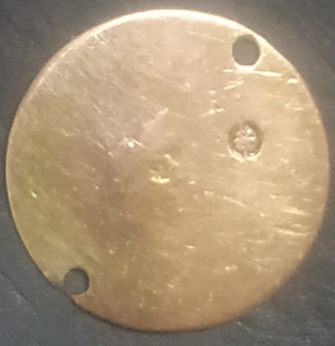

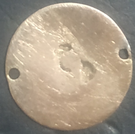

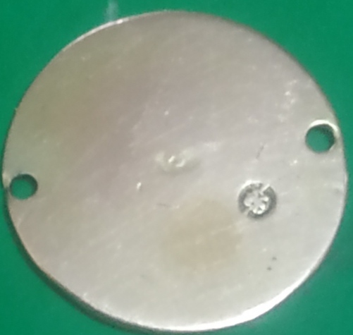

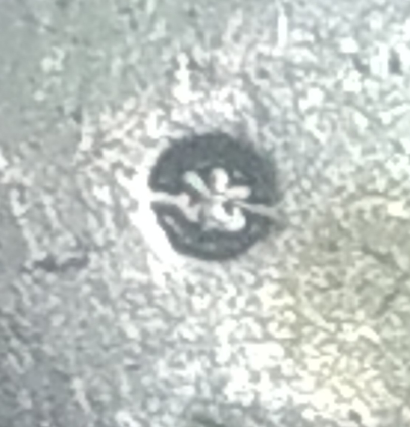

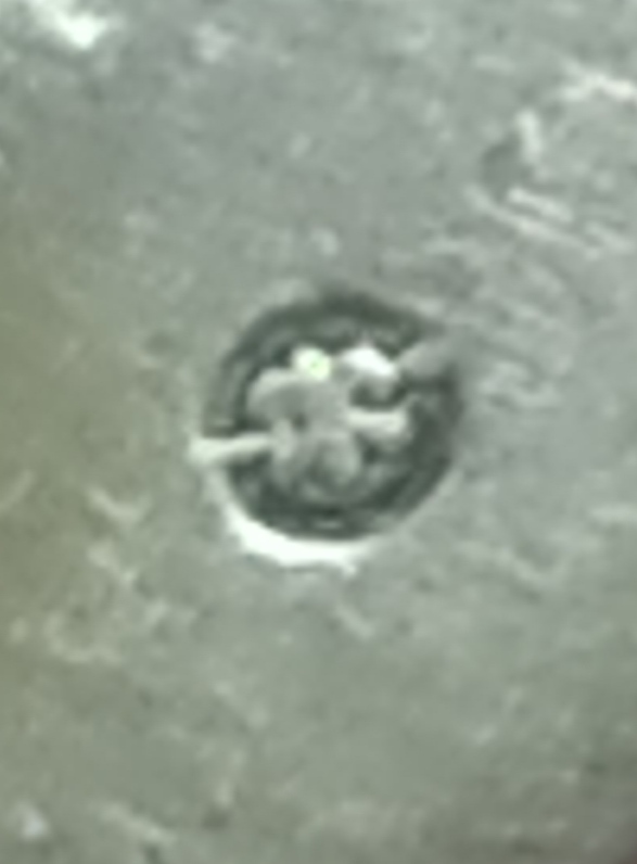

Здравствуйте. Подскажите пожалуйста по предмету? Диаметр 14мм. Вес 0.75г.клеймо.с одной стороны в середине следы припоя были. Хотелось бы понять что за клеймо и понять золото или нет. Вот в таком виде вышло из земли без окислов.
На первом фото с лева от клейма тёмное пятно реакция на ёд не от терается.

Это часть какого-то украшения из драгоценного металла. Клеймо - так называемый знак удостоверения с гербом города С.-Петербург, 1882-1898 г.г., устанавливалось на второстепенные части предмета/ украшения имевшего несколько различных, не спаянных между собой деталей. Насчёт золота - гидростатическое взвешивание Вам в помощь.
