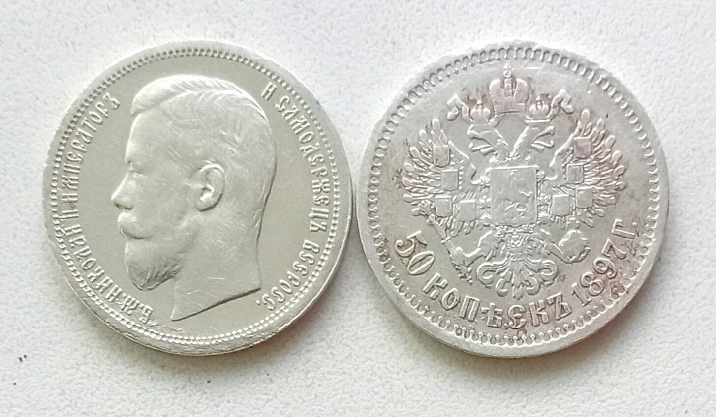

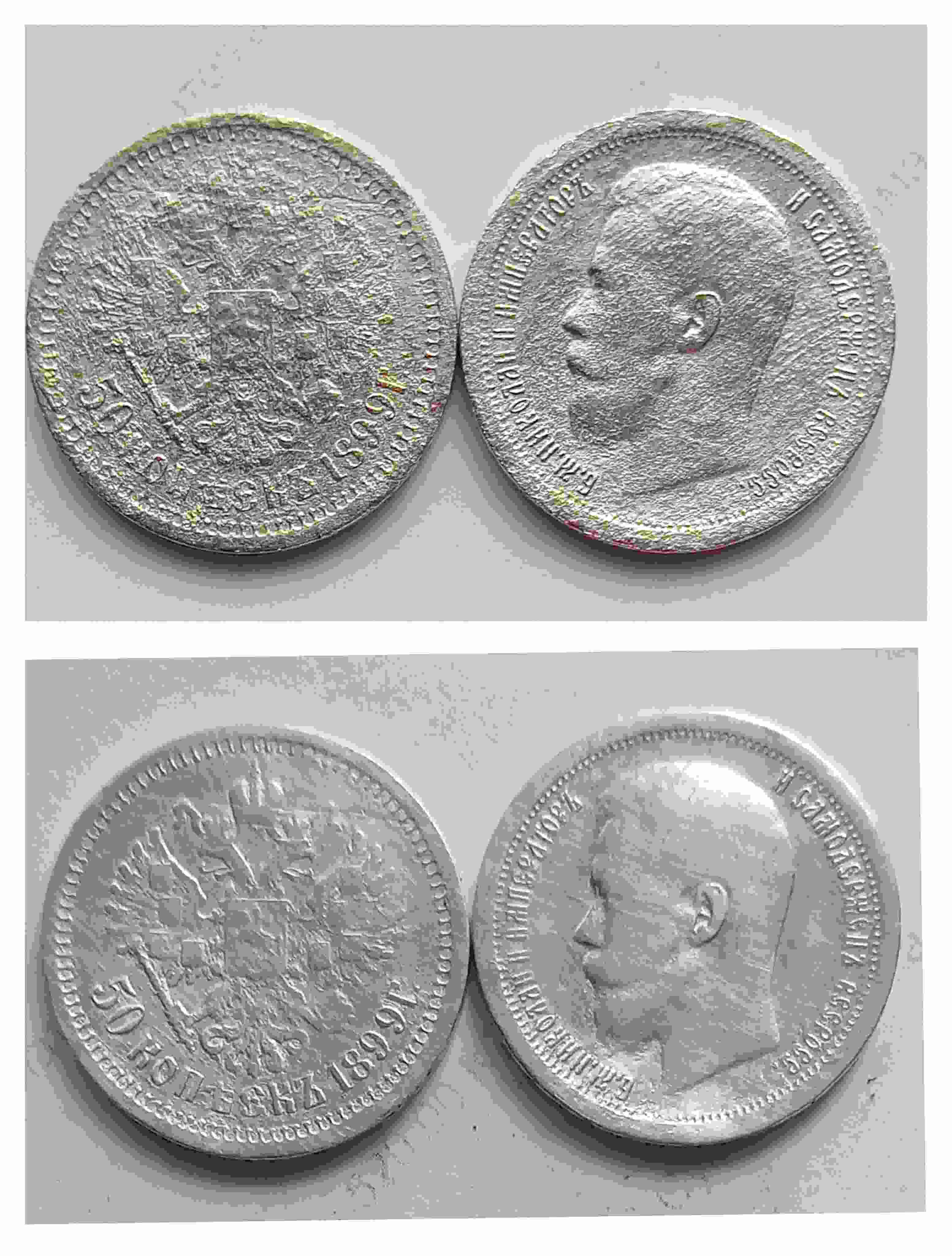

Добрый день коллеги. Посоветуйте, как убрать красный налет. Монета была "залипуха" еще с одним полтинником .Представленный орел находился внутри, внешним частям монет повезло меньше. Расчистке помогло только кипячение в фольге с содой и кипячение в лимонке. Остальное ничто не брало, вот осталась краснота выступившая медь как ее убрать?

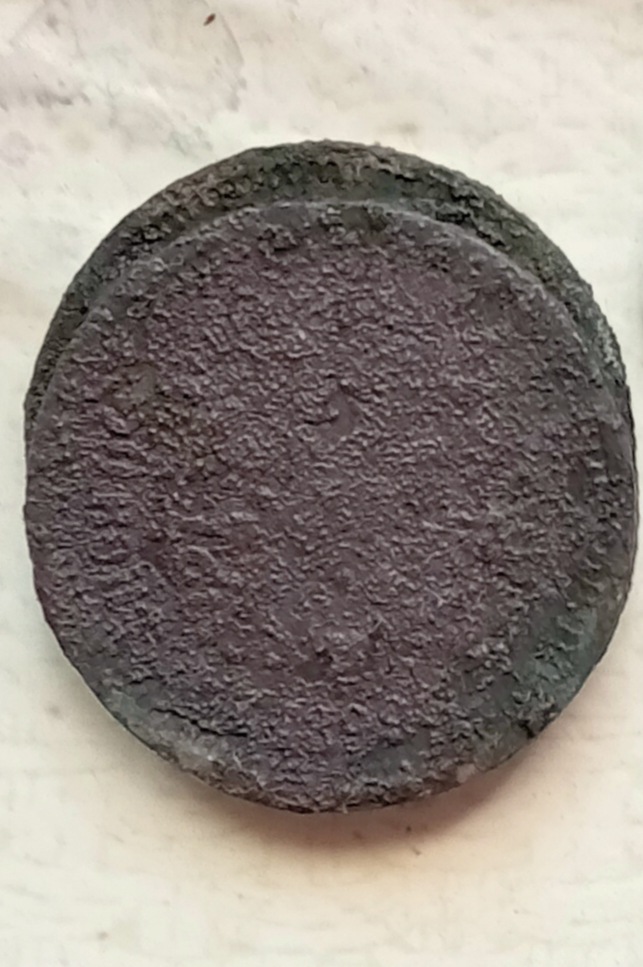

Вот такие были изначально.

краснота на фоне внешних сторон сделает погоду ? чищу серебро средством из ювелирного магазина , даже такое . правда раньше было эффективней , сейчас дольше времени занимает . если найдёте в продаже такое - то повезло .

Спасибо Дмитрий. Будем искать и пробовать. Для себя сделал как смог. Видимо были завернуты в тряпочку, на портрете Николая остались характерные отпечатки. Это внешние стороны монет.

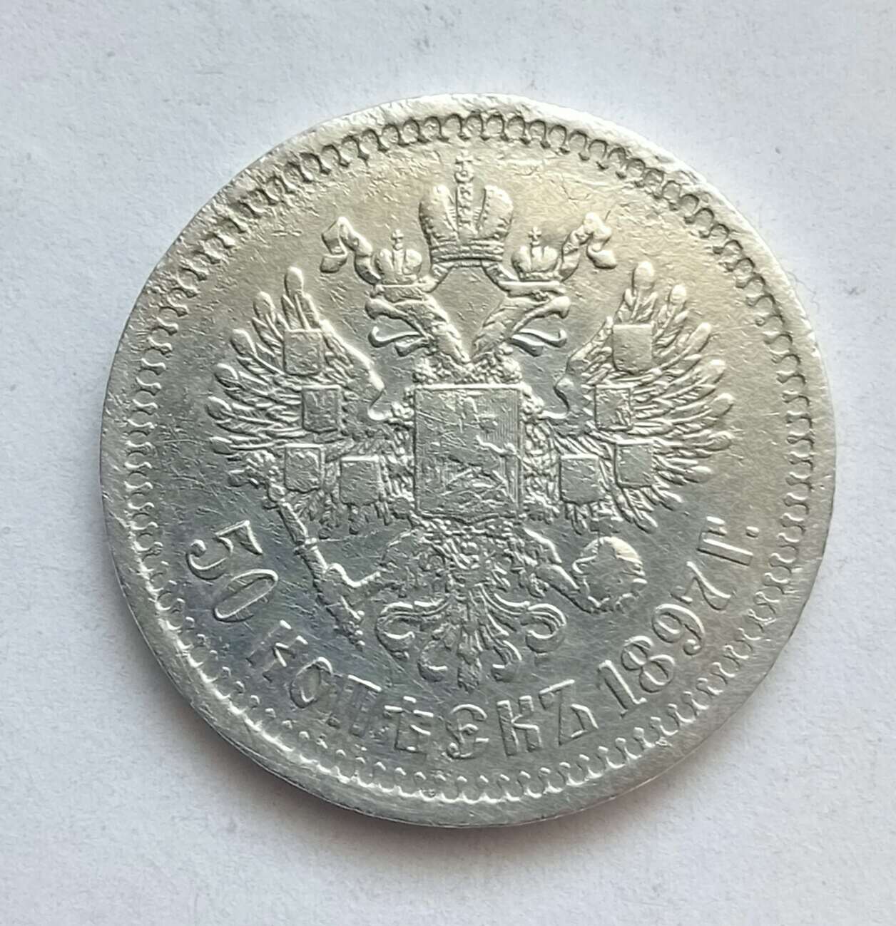

А это то,, то было внутри.

Может кому пригодится. Вообщем убрал красноту подержав монету несколько часов в растворе амиака 10℅ (нашатырный спирт).

Кажется погрыз монету нашатырь.

QUOTE(Holodnoeleto @ Jun 19 2025, 23:52)
Спасибо за участие в теме. Нет, нашатырь ей ничего не сделал, все "погрызки" были там до погружения в него.

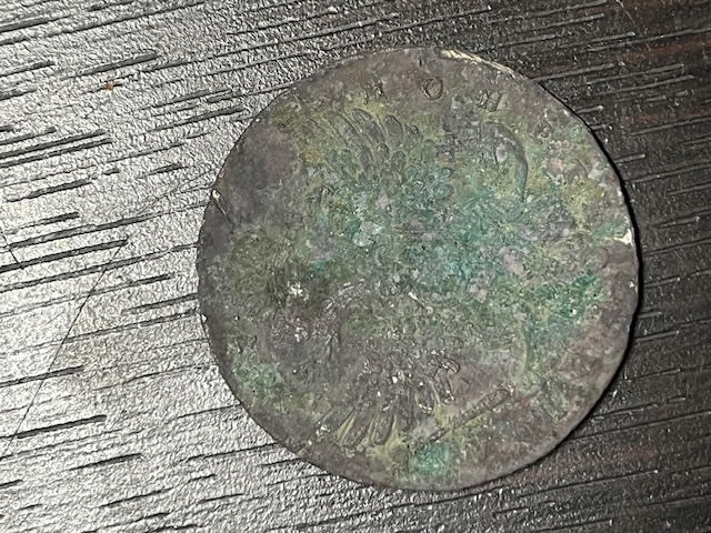

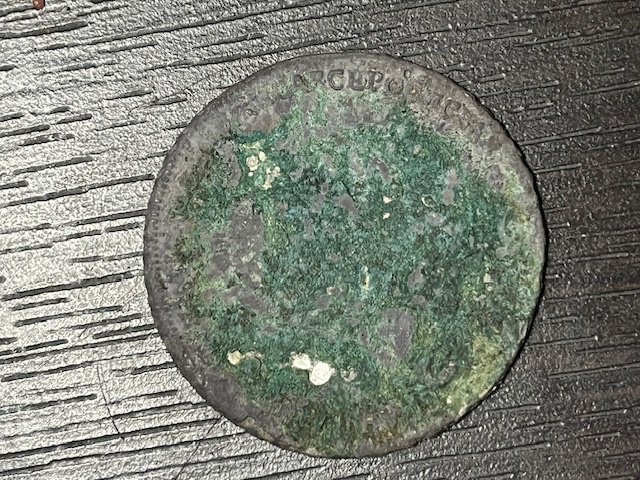

Добрый вечер!
Подскажите, чем можно почистить?
Попробовал мылом, сильно не помогло.

Если серебро ,положите в нашатырь и наблюдайте чаще.

QUOTE(S.Serjio @ Oct 21 2025, 21:15)
Добрый вечер!
Мыло тут не помощник.
Сам чищу серебро Трилоном. Но тут можно и уксусной к-той 3%, и нашатырем, и лимонкой. Это не медь серебро с вышеуказанными реактивами не реагирует. Можно завернуть в фольгу и поместить в едкий натр 5% (Крот). Способов много.
