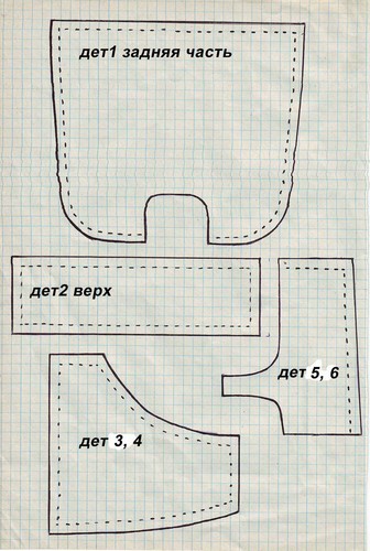

Итак, что мы имеем…
Раскроив материал по выкройке, получаем 7 деталей, из которых 7-я для прозрачного окошка.
От шва я набрасывал по 5 мм до края детали – считаю, этого достаточно.
1. Пришил верх к задней части (дет2 + дет1)
2. Пришил боковые части к получившейся конструкции (дет3 и дет4)
3. Пришил нижние части к опять же получившейся конструкции (дет. 5 и дет6)
4. Последняя операция по сшиванию – пришить прозрачное окошко.
5. Приклепать кнопки на места, указанные на фото жёлтым цветом.
6. Одеть чехол на блок и наслаждаться своей умелостью.
Я лично сшивал в такой последовательности, те кто будет ещё шить могут делать так как удобнее им.
Материалы – см. выше в пред. постах. Результат тоже там.
При сшивании деталей прижимать их лицевой стороной - к лицевой стороне. Потом когда изделие вывернется лицом – будет красивый аккуратный шов.
Ну, удачи… Выкройки повешу завтра.

Вот выкройки, отсканировал в натуральный размер.
При печати надо чтобы принтер выводил изображение как1:1, тогда можно просто вырезать с распечатки и кроить.
Детали 3 и 4, 5 и 6 на выкройке даны по 1 шт., их перевернуть зеркально и вырезаешь вторую.
Прозрачное окошко пришивать до места как на выкройке, если пришить полностью по периметру - чехол не налезет на блок.
Может, кто-то модернизирует конструкцию - будет отлично.

Вот пошил себе чехол на блок 74... по выкройкам XTERRA_90 с начала темы, но выкройки по ходу дела были корректированы, так сказать чтоб в обтяжечку сидел... smile.gif
Где я красным показал там отрезал лишнее мм7 примерно кожи!
С плёнкой тоже самое...
Вот результат-
