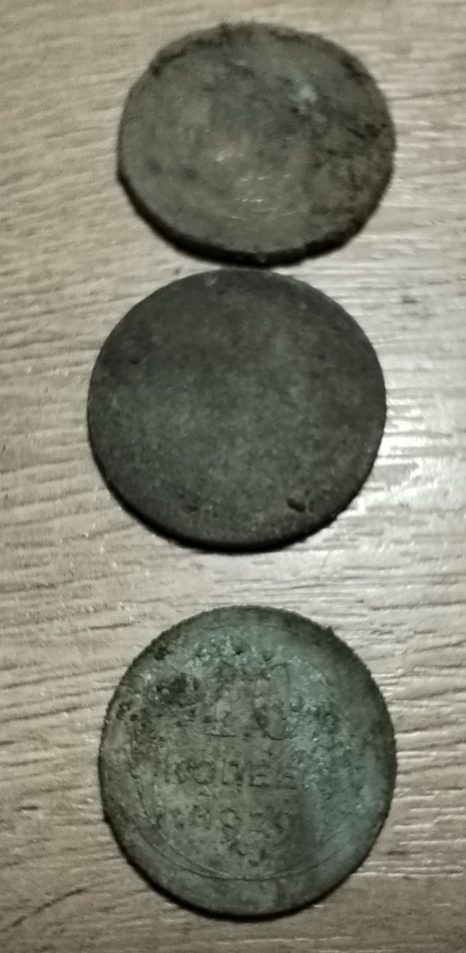

Здравствуйте ! Подскажите, как можно почистить монеты в таком состоянии ? Вычитал про трилон-б , можно использовать ?
Темы по чистке не нашел, если создал не там, ткните пожалуйста куда нужно...
Закиньте в лимонку.

QUOTE(Персифона @ Apr 25 2025, 18:27)
Закиньте в лимонку.
Спасибо ! Буду пробовать.
Я бы посоветовал сульфаминовую кислоту, 10% раствор. Продается на озоне, стоит недорого. Ее существенный бонус перед лимонкой - при нагревании до 100 градусов, она разлагается, не остается в микропорах и микротрещинах, не окисляет металл в последствии. Плюс она хорошо растворяет куприт - соли меди, которые могут присутствовать в билоне. Чистить лучше так: опустил на 1 минуту в сульфаминку, достал и щеткой щетинной потер, промыл и снова на минуту в кислоту. И так пока не растворятся все окислы. Если билон в роговом серебере (чёрный налет) - то тогда в 10% растворе аммиака.

Они горелые кажется.Не отмоешь
