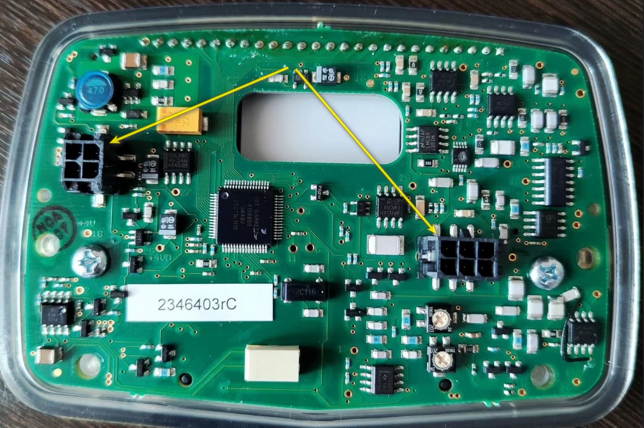

Приветствую, камрады. Кто подскажет тип этих разъёмов? Надо определиться с заказом. Благодарю! smile.gif

Здравствуйте! У меня только плата с передней панелью, остального нет. Есть желание оформить в корпус Gainta 1910, не не хочется подпаиваться к площадкам на плате. Хотелось бы сделать разъёмах..

можно подпаять капитально к плате проводники, и ... подпаять к ним имеющийся подходящий промежуточный разъём на ответную часть. Как вариант, конечно.

Согласен. А вот мне кажется, где то я уже такие разъёмы видел lupsk.gif может в системном блоке компа ? там вроде похожие. и их много повсюду. И ещё вопросс, а сама плата исправна ? что то там на корпусе микросхемы непонятное пятно подозрительное есть ( обвёл желтым ). И я так понимаю, что правый разъём идет на катушку, а левый (4-х пиновый) идёт на питание, в батарейный отсек.

Это остатки флюса, наверное. Протёр ватной палочкой, смоченной в спирте, всё стало красиво))) Плату купил недавно, ещё не запускал. Версию с комповыми разъёмами проверю.

Я подключал пинами от передней панели компьютера. Но уголки надо немного сточить, а то они квадратные и не лезут в разъем. Это я подключал на пробу, потом отказался от них из-за тонких проводов. Нашел старые ненужные кулера, провода у них раза в два толще. Распиновал их, пины поджал и обтянул в термоусадку. Зашли плотно, снимаются тоже с трудом, так что видно будет
