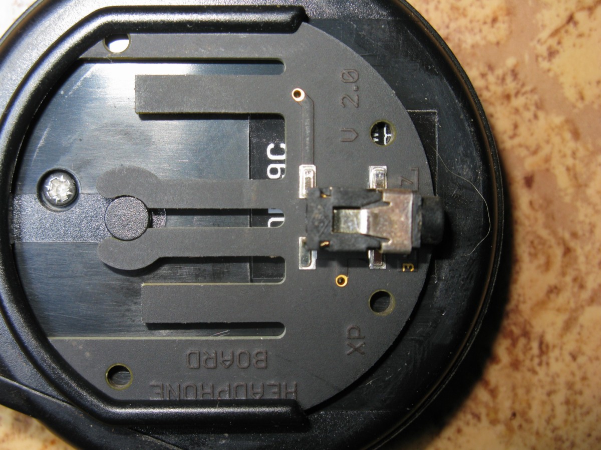

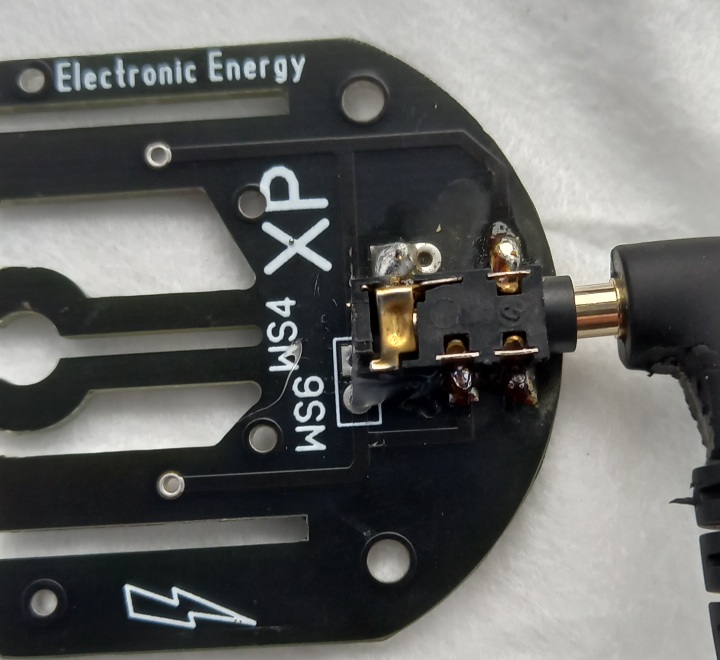

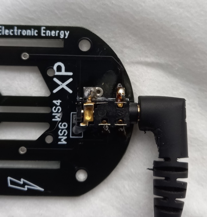

Добрый вечер! Отломалось гнездо на адаптере, припаял вроде по старому, но что-то не так,при полном погружение штекера работает только одно ухо,немного отодвинул-два,что не так? Помогите пожалуйста.

мой адаптер, скорее всего оригинальный выглядит так, левый верхний звонится на массу, остальные звонятся все вместе и при вставленном щтекере зымыкают левый канал с правым
Скорее всего у Вас не пропаялись какие то из контакттов. Надо выпаять и припоять снова
