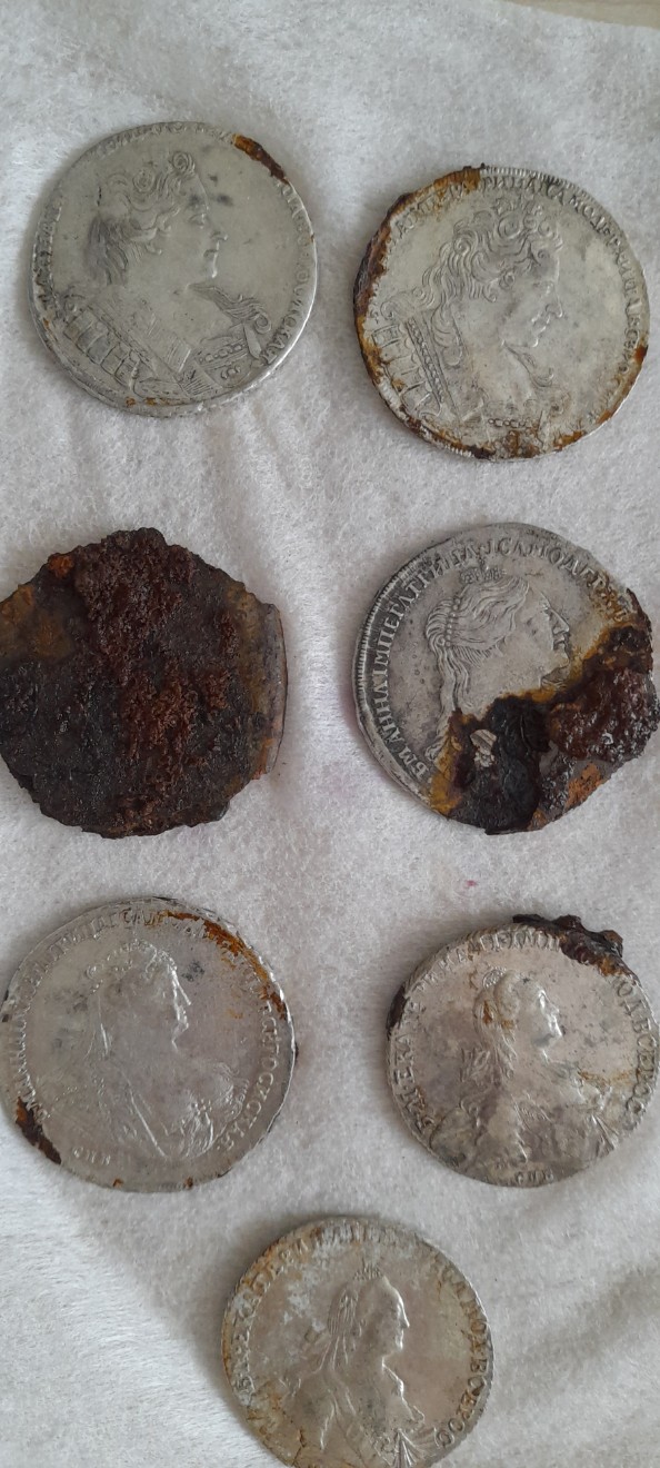

Добрый вечер, подскажите пожалуйста как очистить, чтобы не испортить рубли

Добрый вечер, подскажите пожалуйста как очистить монеты чтобы не испортитьПрисоединенное изображение

Лимонная кислота

Надо видеть фото,что бы кто то дал вам рекомендации.

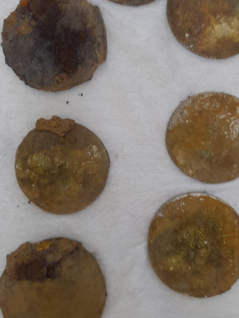

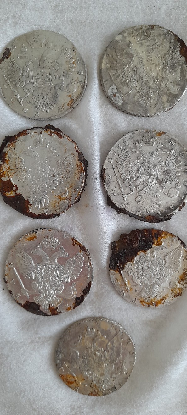

Добрый вечер, монеты немного помылись, никаких щеток не применялось, в кислоту не ложилось, даже лимонную, нашатырь, аммиак и т.д., тоже не употреблялся. Брались только за гурт, промывались только под струёй воды, но ржавчину видимо убрать будет тяжело.Присоединенное изображениеПрисоединенное изображение

Процесс идет весьма неплохо.
Используйте тиомочевину. Тут все максимально объяснено
