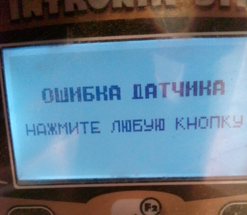

Все прошивки попробовал установить все устанавливаются корректно кроме последней финальной, выдаёт ошибку датчика на скрине видно по завершению установки

QUOTE(фрок @ Apr 1 2025, 14:35)
Это нормально. При прибор проверяет наличие датчика после включения. Если он не подключен или не адаптирован, появляется эта надпись.

фрок
post Apr 12 2025, 01:06
Создана #16
Сообщений: 3,773
Зарегистрирован: 18-November 10
Из: РФ
Пользователь №: 23,406
Репутация: 928 кг
QUOTE(Землеройк @ Apr 12 2025, 00:30)
Большое спасибо!
