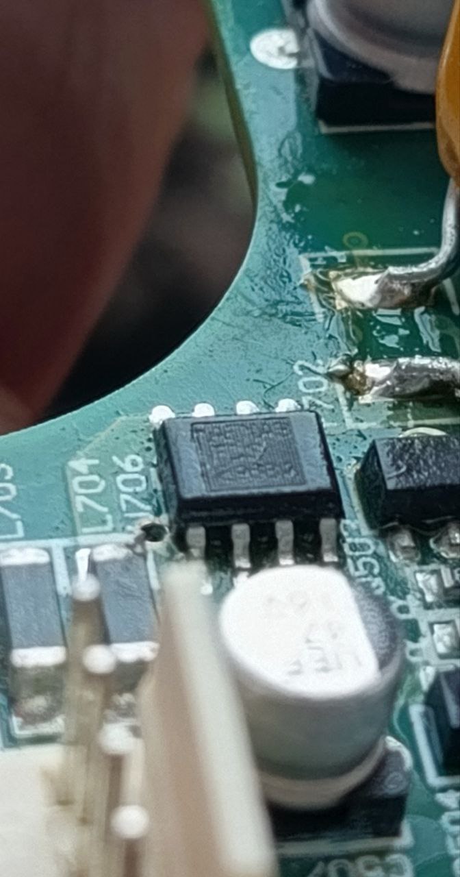

Для етрака давно считаны большинство маркировок..
U705 можно менять на FDS9953(один из вариантов)
Эта сборка редко сгорает - знаю частую поломку, когда греется U705, но проблема в другом.

Василий, спасибо! Но все-таки там FDS 9953. Последняя цифра 3, но никак не 2
Ты про какую сборку говоришь?
Одна 9953, другая 9952
..и сразу сказал, это один из вариантов - ставились и другие сборки, вариантов несколько.
Главное что надо помнить, u705 это сборка из 2х р-канальных, а u706 из 2х p и n-канальных
Возможно там какая-то другая маркировка, в общем не важно
