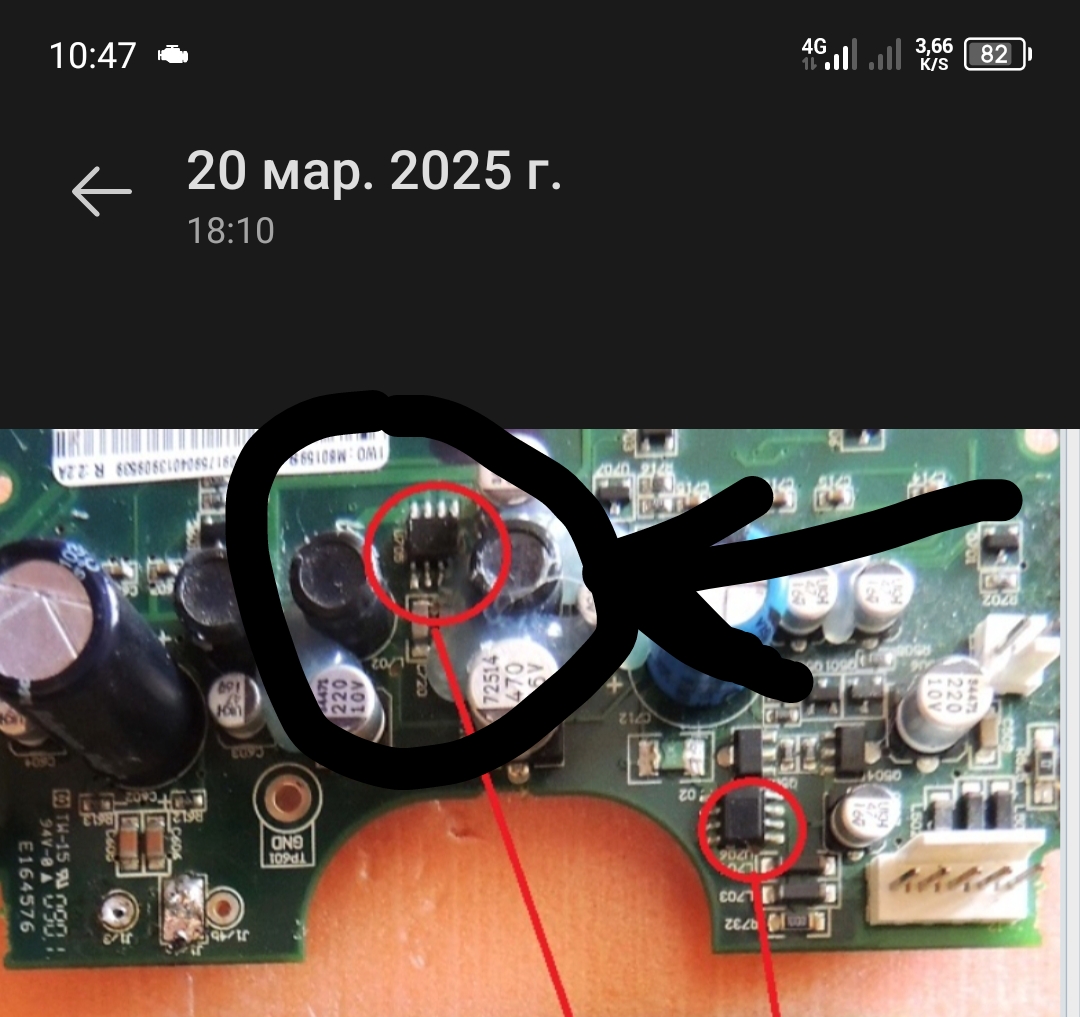

mindeley
post Mar 29 2025, 10:49
Сообщений: 55
Зарегистрирован: 15-January 23
Пользователь №: 2,404,929
Металлоискатель: nokta
Номер карты: 5145
Вот эта микросхема .

Этот чип, к сожалению сошлифовали слишком тщательно. Единственное что видно это SQN или SON в правой части чипа, под точкой

WaS
post Mar 29 2025, 11:34
Сообщений: 3,977
Зарегистрирован: 2-April 08
Из: Подольск
Пользователь №: 4,159
Признаный автор
Металлоискатель: V3i/MXT
Репутация: 1350 кг
Для етрака давно считаны большинство маркировок..
U705 можно менять на FDS9953(один из вариантов)
Эта сборка редко сгорает - знаю частую поломку, когда греется U705, но проблема в другом.

У меня этот транзистор звонится в обе стороны 1, 2 и 8 нога . тот что на фото.
Ну если можете подскажите . в чем причина .

QUOTE(mindeley @ Mar 29 2025, 12:06)
Спасибо, что сделали мне одолжение и прочитали подсказку маркировки wink.gif

Высмотрел маркировку на U706: видится FDS 9889

QUOTE(Камертон @ Mar 29 2025, 12:34)
Не оно
U706 сборка из двух P и N канальных мосфетов - можно взять мою подсказку выше и вычислить эту сборку )

Может не правильно разглядели , нет в нете такой сборки .

QUOTE(mindeley @ Mar 29 2025, 13:41)
Может быть и FDS 8999 или 8949, видно очень плохо

mindeley
post Mar 29 2025, 12:58
Создана #17
Сообщений: 55
Номер карты: 5145
Такой сборки тоже не нашел в нете , может 8958
WaS
post Mar 29 2025, 13:03
Создана #18
Сообщений: 3,977
Из: Подольск
Признаный автор
Репутация: 1350 кг
QUOTE(Камертон @ Mar 29 2025, 12:58)
Да, спасибо Василию сказать не помешает. Лучше деньгами  14.gif  или alko_2464.gif
Ремонт и профилактика металлодетекторов.
Вопросы, консультации в почту nsx777@yandex.ru
Камертон
Создана #19
Сообщений: 807
Зарегистрирован: 14-October 09
Пользователь №: 12,563
Металлоискатель: E-Track
Репутация: 128 кг
QUOTE(mindeley @ Mar 29 2025, 13:58)
вполне, 5 похожа на 9
mindeley
post Mar 29 2025, 13:08
Создана #20
Сообщений: 55
Номер карты: 5145
Скорее всего она , P+N
