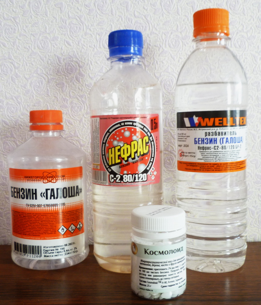

 Как растворить Космолоид?
ost-da
post Mar 18 2025, 10:00
Сообщений: 981
Зарегистрирован: 26-November 08
Пользователь №: 6,720
Металлоискатель: Terra-74
Репутация: 566 кг
Здравствуйте! Прошу поомощи. Купил на Озоне Космолоид, пробовал растворить его в трех рахзных "Галошах", результат нулевой. Выдерживал и по трое суток, и на батерее держал, периодически размешивая. Срок годности Космолоида до 2027 года.

Космолойд "условно" растворим. Его можно пытаться растворить в бензине. Можно использовать специальные растворители для воска например Schellsol - T (Iso-Aliphaten).
Только нужно понимать пропорции "растворения" = 20 g Cosmoloid H 80 растворить в 1 литре Shellsol T (70460) или бензине. При этом образуется не раствор, а молокообразная дисперсия. Если оставить дисперсию стоять, то через некоторое время частицы воска осядут на дне сосуда. Перед применением нужно взболтать ёмкость с дисперсией. Объект можно погрузить в "раствор", или можно просто нанести кисточкой.
После нанесения этой дисперсии объект нужно подогреть феном - частицы воска расплавятся и образуют защитный слой и красивую поверхность

Я пытался растворить буквально 3-4 гранулы в 50-70-ти мл бензина. За три дня с ними ничего не произошло. Осталось попробвать автомобильный бензин 92-95, больше вариантов нет. Не понимаю, почему до дисперсиии дело не доходит.

Приведу свой опыт. Я использовал бензин для зажигалок. На 100 гр бензина - почти столовая ложка воска.
Нагрейте бензин и нагрейте воск. Он (воск) тугоплавкий. Я его грел в пакетике, в горячей воде. Иначе, если булькните горох из воска в бензин, бензин сразу остынет.
Дальше нужно бултыхать постоянно. Погрел = побултыхал, погрел - побултыхал.

Спасибо, попробую воспользоваться вашим способом.

Я Космолоид наносил: выкладывал гранулки на предмет, и грел зажигкой с турбинкой...
Он растекается очень хорошо... Пока предмет теплый (чтоб рука еле терпела) - располировывал тряпочкой (она же забирала излишки)...

Взяли баночку стеклянную 200 гр., плюхнули туда космолоид, залили галошей. Три дня оставили. Перед использованием помешали кисточкой, будет жидкая каша. Кашу взяли кисточкой , нанесли на предмет, погрели строительным феном, именно строительным, с одной стороны, лишнее можно протереть тряпочкой, я не протираю, те же действия с другой, потом необрезанной зубной щеткой потерли до нужного Вам блеска, щетка и уберет лишний воск. Расход космолоида Вас приятно удивит, а он, нынче, недешев! Ну, и бензинчик периодически добавляем.
