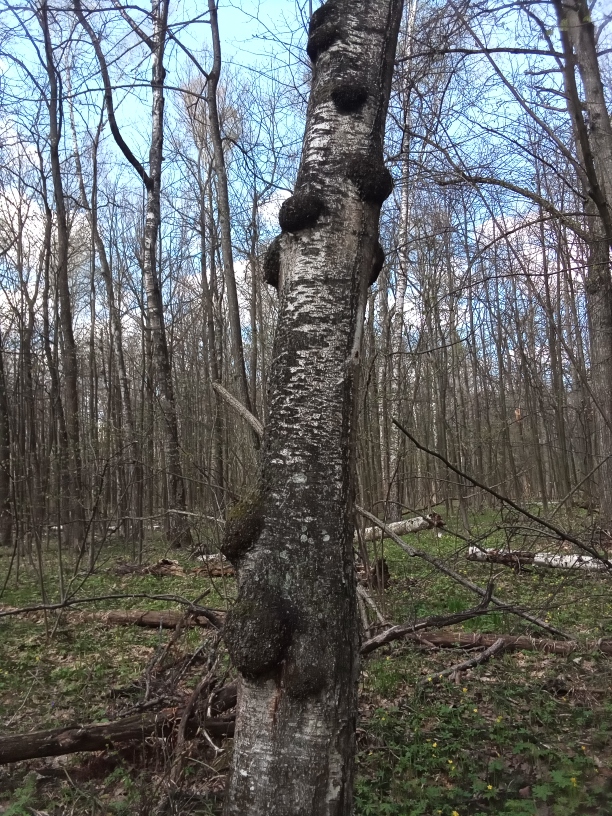

Как то, собирая грибы я увидел необычный нарост на березе. Формой он напоминал баранку. Следующий раз я взял с собой ножовку. Срезал «баранку» снял кору и залил углубление подкрашенной эпоксидкой. Получилась интересная подставка под небольшую безделушку. Я остался доволен ).

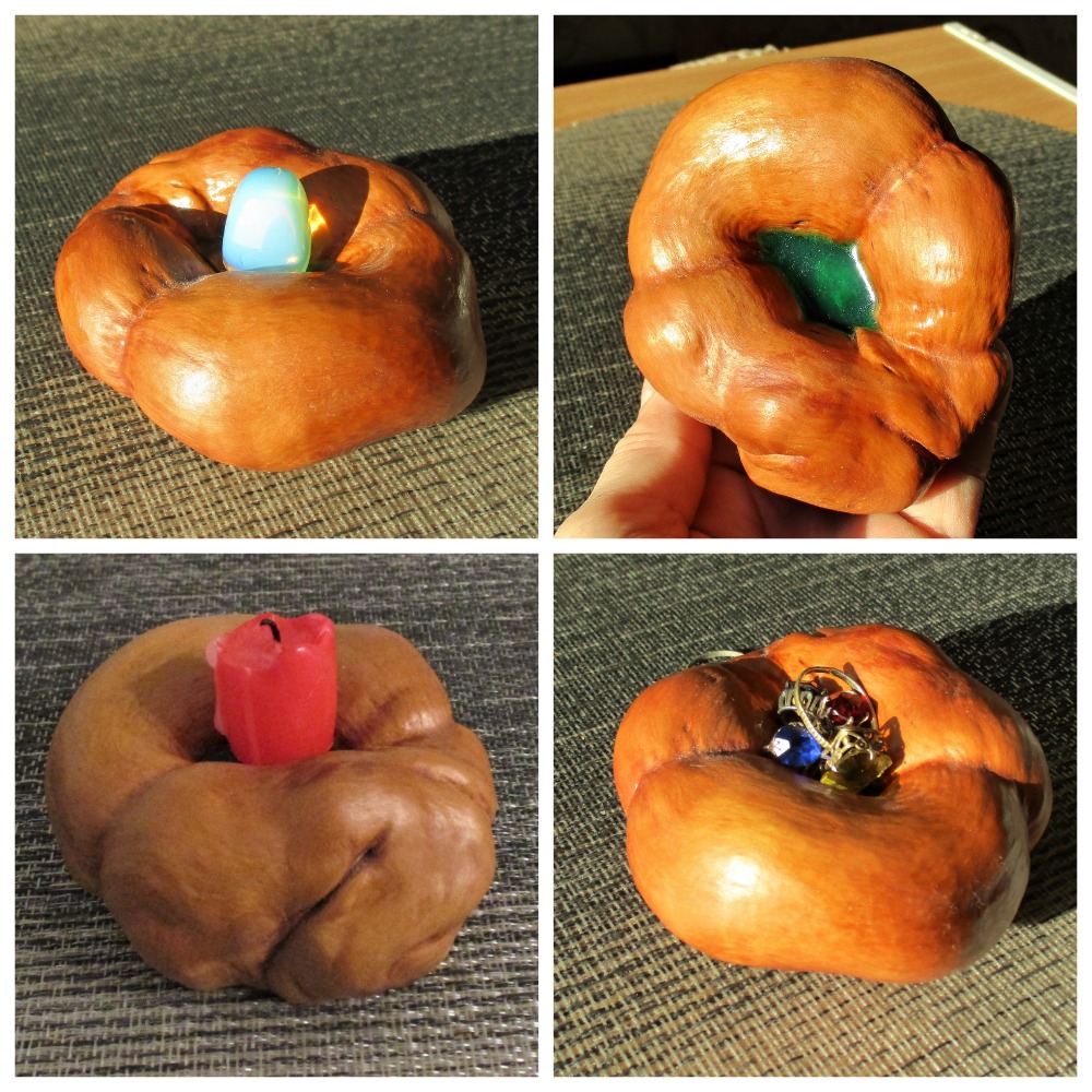

Но, вот началось это увлечение еще раньше. Где то в 80-х годах я бродил с друзьями в окрестностях поморской деревни на Белом море. И там мне встретился причудливый нарост на березе. На троих у нас был тогда маленький перочинный ножик. "Валка" березы заняло порядочно времени. Дома я только очистил от коры и выровнял срезы.
Эта сувель до сих пор со мной на полке рабочего стола, напоминает чудесное время, и Поморье.

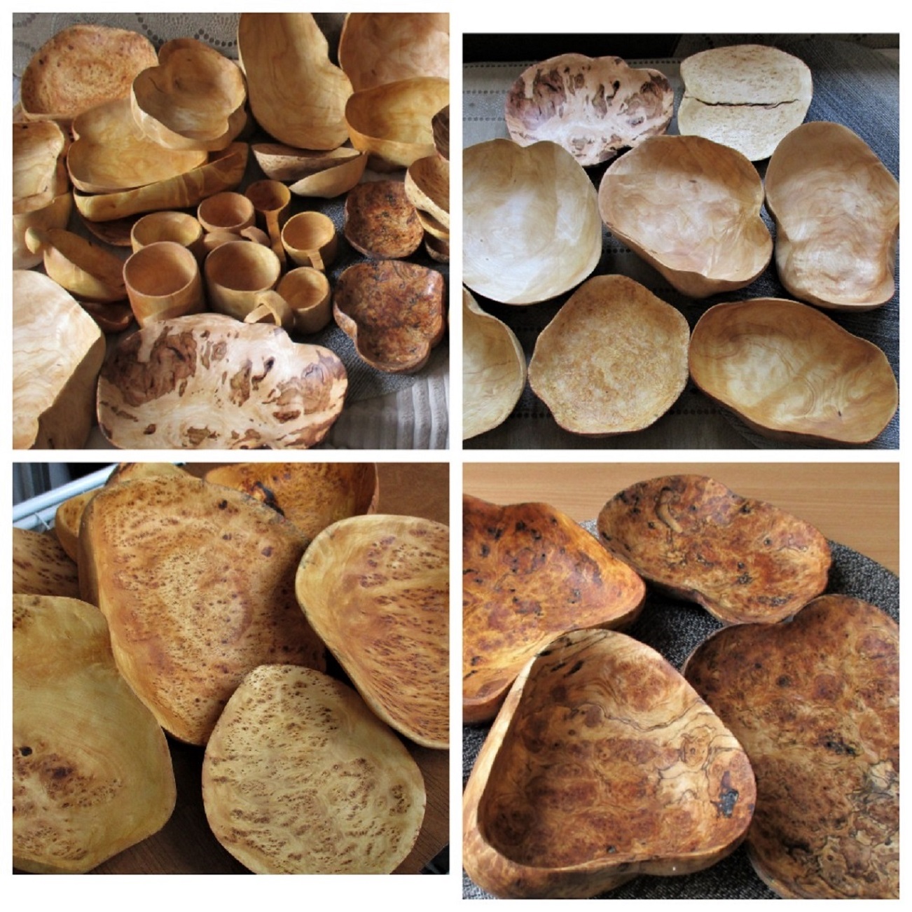

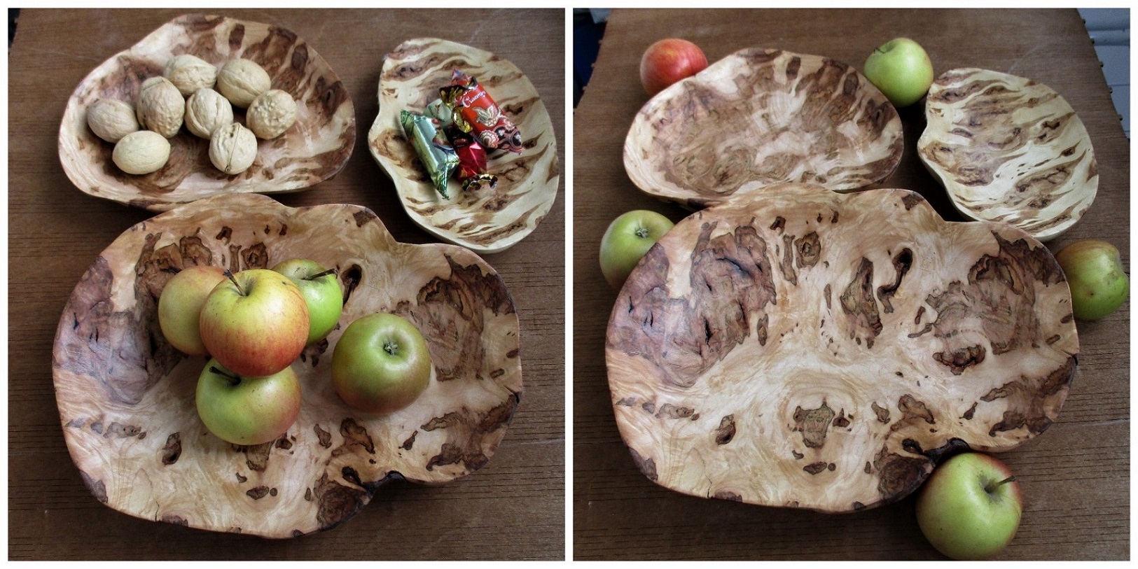

Вот типичные изделия из капа (справа) и сувеля (слева). Надо заметить, что кап встречается гораздо реже сувели. А большой кап вообще редок. Сувель размером более 30 см встречается тж редко. В деревне где я обитаю у меня есть конкурент. Которого я выручил собственноручно.
Увидев мои деревяшки, он сразу сказал: - что займется этим делом с целью дополнительного заработка. У него нет (кроме рыбалки) другого хобби. Да и режим работы позволяет ему заниматься этим вплотную. Свои работы он возит в областной центр, где сдает в лавку сувениров в старинной части города.
Я тж занимаюсь продажами, но без фанатизма и в зимнее время года, на АВИТО. Это приносит мне пенсионеру дополнительную "копеечку".

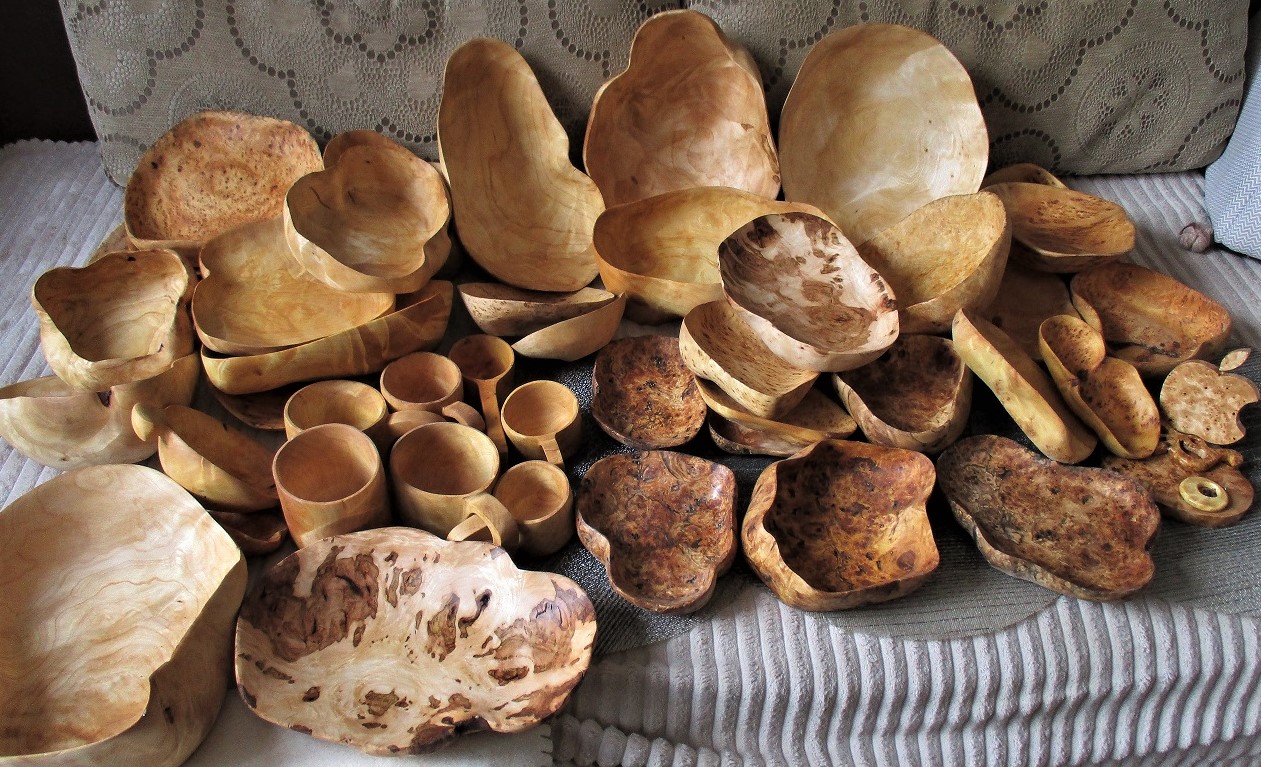

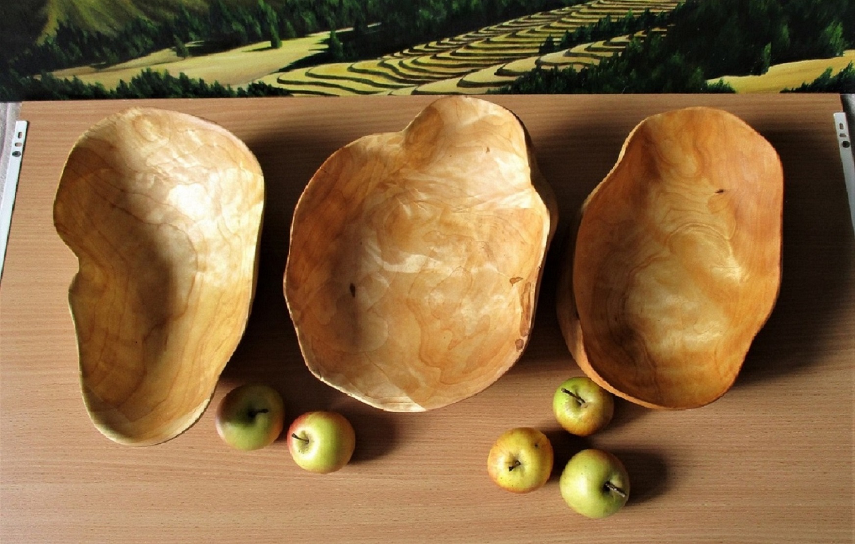

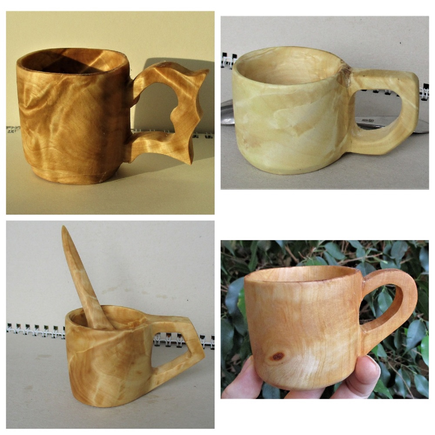

Следующим этапом после изготовления "посуды" из чаш и тарелок стало изготовления чашек и ложек. Конечно изготовление чашек гораздо трудоемче, но интересно.
В основном они выполняют больше декоративную функцию (потому что я делаю их максимально тонкостенными). Но есть и такие которые можно применить по прямому назначению включая и горячие напитки. А так для кваса и кефира можно все.
Кукса должна быть толстостенной, но мне это не очень интересно. Хотя иногда делаю. В плане есть изготовление кружек 0,5 л. Но это будет простое дерево ольха или липа. Для изготовление большого объема из сувеля и капа в отход уйдет большая часть заготовки.

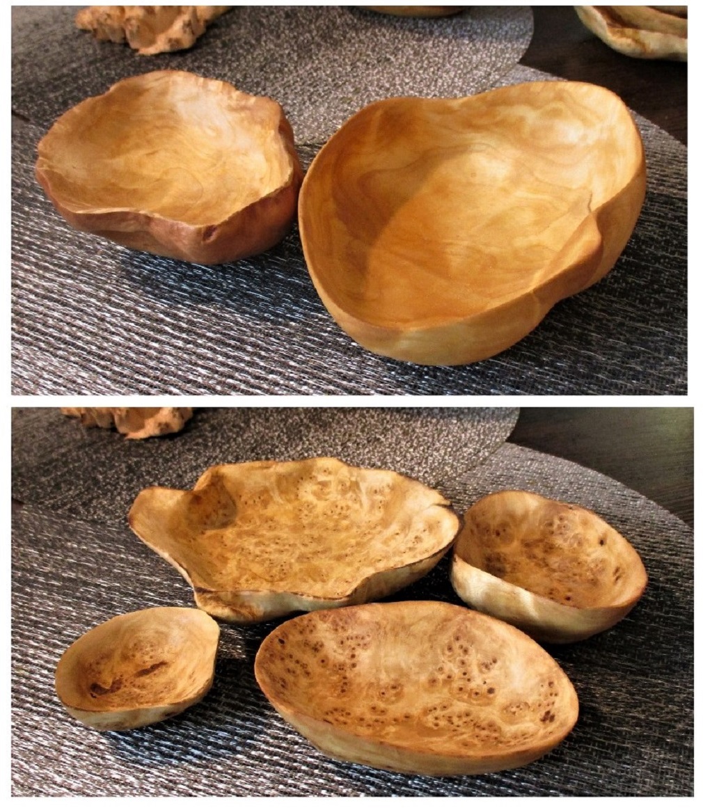

Особенно хороши большие блюда (чаши) размером около 30 см. Но такие сувели попадаются редко, а капа 30 см пока вообще не встречал. Конечно размер это уже очищенная от коры, заболони заготовка. По мне так большие блюда поистине украшение стола.

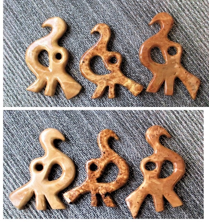

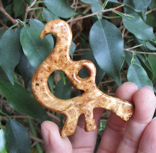

В процессе остается много обрезков которые выбрасывать жалко. Конечно я делал мелкие миниатюры которых полно в сети, типа подвесок, кулонов и тп. Эти темы я коммуниздил и копировал. Хотя пробовал делать свое на тему древности, подвески типа лунниц, но что то не очень мне понравилось. Дело в том, что структура материала подходит не ко всему, да и фактура сувели и капа теряется при вырезании мелких деталей.
И вот при поиске темы наткнулся на древний Фино-Угорский амулет уточка. Мне эта тема показалась удачной.

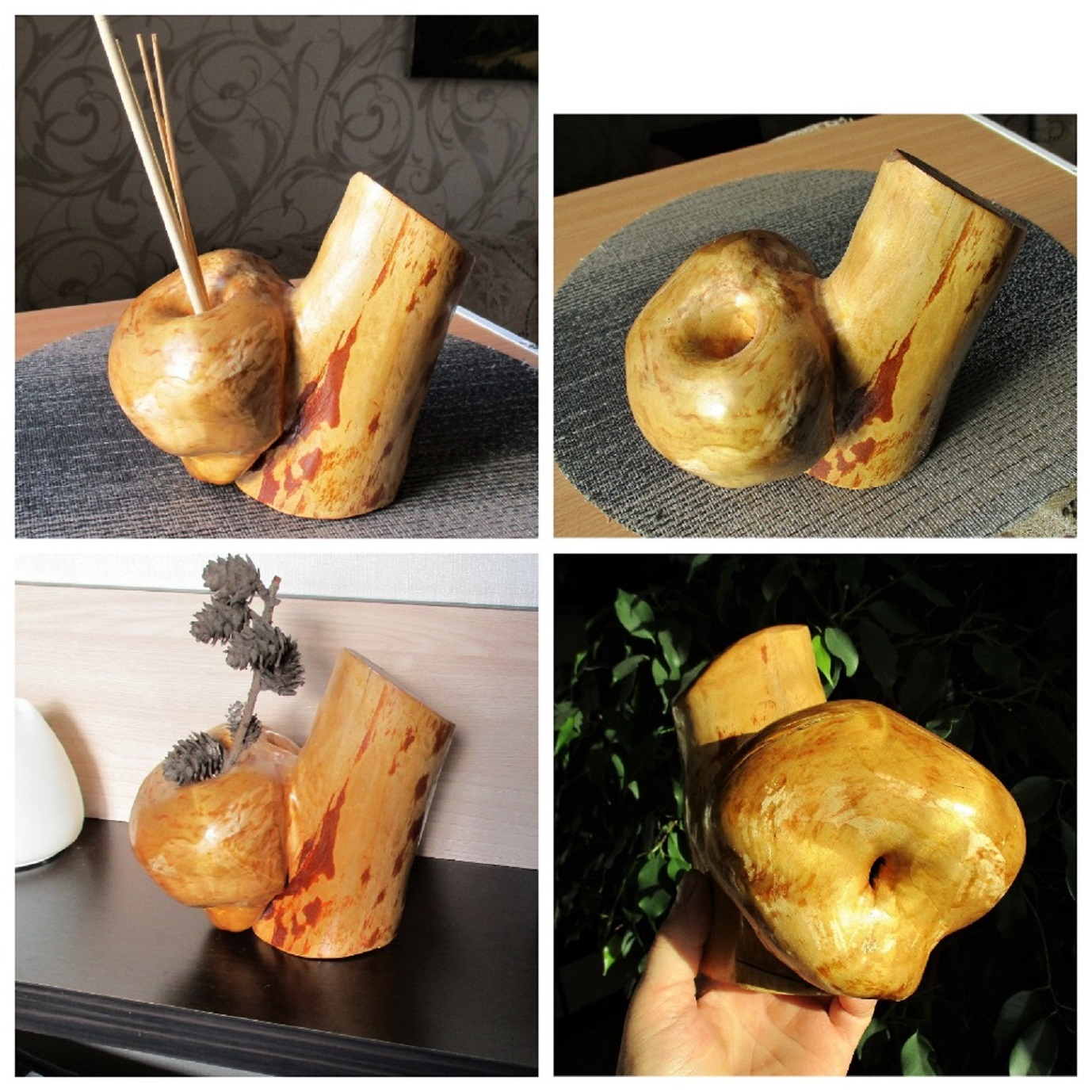

Как то покупатель на АВИТо предложил мне сделать подставку под телефон. Причем прислал мне фото с подставкой сделанной из "полена". У меня была мысль делать органайзеры но никак подходящего, под задумку, материала не мог собрать. Но под подставки материал легче набрать, практически попутно сделал три подставки.
То что на фото я сделал из остатков, обрезков сувеля и капа березы.

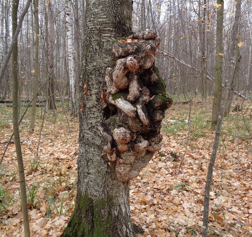

QUOTE(alexsandr-X @ Mar 5 2025, 13:28)

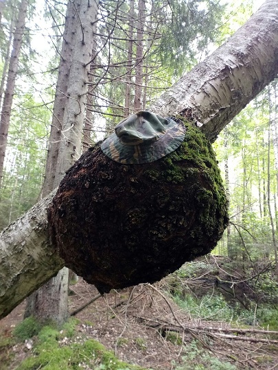

Доброго,интересная тема.Вот такую штуку в лесу встречал.....огромная.Подскажите что это?

QUOTE(ZaZ VS @ Mar 6 2025, 11:33)
Вот это отличный кап! Обычно одиночный кап редок. Зачастую вся береза покрыта капом.

QUOTE(SlaSa @ Mar 6 2025, 11:47)
Здравствуйте,шикарные поделки.У меня вопрос ,сувель высушиваете или сырую режете и чем
У меня процесс такой. Свеже срезанное очищаю от коры (чем чище тем лучше). Затем варю в солевом растворе от 2 до 5 часов (в зависимости от толщины). Солевой раствор замещает соки дерева и предотвращает от растрескивания при высыхании. Впрочем это все есть в сети.
Но варю все и обязательно. Если не варить - точно треснет.
В этом году черновую выемку стал делать насадками на болгарку (пильная цепь, и диски). Дорабатываю загнутыми клюкарзами типа долота. Из того что перепробовал рекомендую белорусские кованные!
