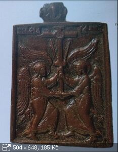

Доброго дня ,коллеги, просьба помочь с определением сюжета иконы. Найдена в
Сев.Осетии, судя по всему -11 век и вокруг. Ранее подобных не встречал, первое что приходит на ум- Богоявление либо Воскресение Христово и совсем уж...притянутое за уши Воскресение Лазаря..Жаль, дошла до нашего времени в сложном состоянии, но сделал что смог, выправил, расчистил. Размер довольно крупный 42\50 мм, Спасибо за помощь

Приветствую!
Как версия
https://www.icon-art.info/masterpiece.php?mst_id=529
но примеров в ранней меднолитой пластике не встречал.

Похоже на сюжет "Страстное Благовещение или архангел Гавриил показывает Богородице крест"

Богоматерь передаёт Младенца Христа праведному Симеону Богоприимцу

помозговал еще с форумчанином опытным, тоже пришли к мнению, что это Сретенье. Богоматерь на коленях держит младенца, справа Симеон. ( пророчица Анна и Храм в перспективу не вошли)

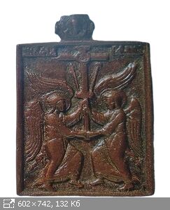

QUOTE(KUTX @ Feb 23 2025, 22:43)
А есть более качественные фото этого чуда, или ссылка? ЦАК МДА?
По иконе ТС. Это аланское подражание; тут что угодно может быть — они не особо заботились о соблюдении иконографического канона.
Всю доступную литературу по тамошним подражаниям и находкам перешерстил: нет подобного, не от чего отталкиваться. Прямых аналогов в "нормальной" (не-аланской) иконографии не могу привести, так что пока имеет смысл считать неатрубтированной. Более всего подходит Страстное Благовещенье, но как туда мог попасть этот сюжет, ума не приложу...

Так и есть.

QUOTE(Калинин @ Feb 24 2025, 16:45)
Илья приветствую!
Из интернета фото, уж не помню откуда, сканы какого-то каталога выставки были.
Обработал как смог

Предмет добавлен в Каталог: https://mednolit.ru/photo/neatributirovanny...01/1291-0-12252
Увы, в раздел "Неатрибутированные". Не хватило нам знаний, а точнее (надеюсь) — не хватило просто количества возможных предположений об иконографии. Надо думать, много и сообща.
