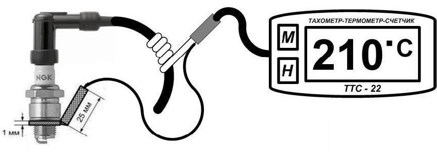

В помощь: Прибор многофункциональный ТТС-22. На ОЗОНе есть в продаже. И дешевле чем в специализированных магазинах. Плюс, если мониторить цены на нужные товары, то и дешевле можно купить. Типа распродажа товаров. На Алиэкспрессе можно поискать, может ещё дешевле выйдет покупка.

посмотрел. вряд ли он будет удобен. датчик там прикладывается. а это значит время инерции будет немалое и толку от него немного.
на этом двигателе может стоять датчик перегрева. вот это вещь нужная. при перегреве он цилиндр отключает и сразу вкуриваешь , что то не так. и это лучше , чем полностью выключить зажигание.

Хорст приветствую. Крепкого Здоровья! Датчик на кольце, под свечу крепится. на двух или более цилиндровых под самую верхнюю свечу. У меня на Tohatsu M9.8B стоит сейчас ТС-011. Всё никак руки и ноги не доходят cheesy.gif съездить в гараж и поставить ТТС-22, дома лежит. И да, кстати, некоторые крепят этот датчик под самый верхний болт/гайку головки блока цилиндров. Но в общем это ваше право, хотите ставьте хотите нет. Но отключать один цилиндр никогда не буду, боже меня упаси от таких действий.

Посмотрел, ради интереса, на ОЗОНе есть даже двух канальные датчики температуры. То есть на сразу две свечи ставятся датчики. Но там просто температура, без тахометра и без счётчика наработки часов. Поставки из Китая. Может и на Али есть, без оплаты за доставку самому озону.

То есть чтобы эту приблуду поставить,нужно дырку в колпаке сверлить?
