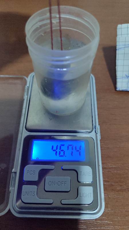

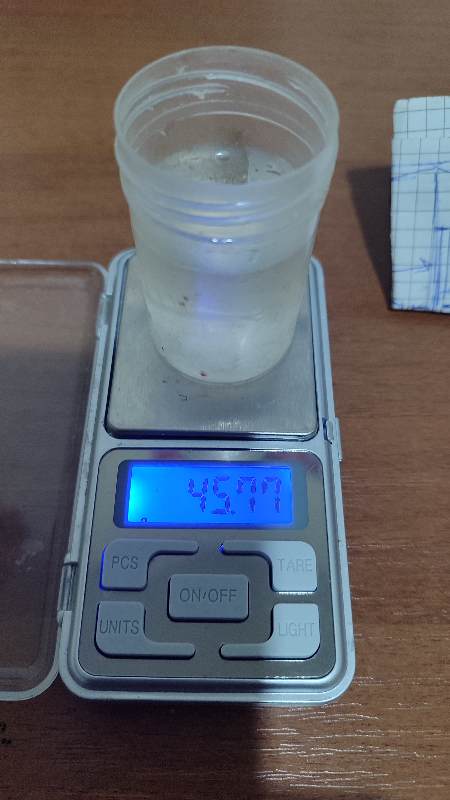

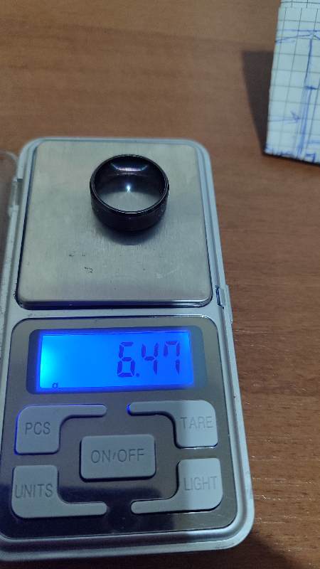

Привет ищущие ,вот с помощью ученого. решил узнать что же я нашел .Сразу не сообразил на магнитность ,кольцо найдено мной на море. По фото в гугле нашел похожие там дано карбид фольфрама.,но мое магнитное. Ну и решил провести эксперимент нитке в емкость с водой , обнулив весы кольцо должно висеть не касаясь стенок и дна. Затем взять вес кольца и разделить на полученный результат вес кольца в воде.
Это будет примерная плотность металла
вес кольца 6.47
вес емкости с водой 45.77
вес кольца в воде 46.74.
плотность 6,47 . Так или нет?

А весы обнуляли? Почему вес кольца в воде равен 46.74.
Стаканик с водой обнулите, опустите кольцо.
Вес кольца 6.47 раздеие на 0, что там у вас получилось. это и будет плотность.

QUOTE(Сел @ Feb 14 2025, 22:31)
вес кольца 6.47
Нет.
46,74 - 45,77 = 0,95
6,47 / 0.95 = 6,81 это примерная плотность.

Немного дополню, обнуление я сделал неверно, вернее не делал совсем . Сейчас сделал повтор поставил пластиковую емкость с водой на весы и обнулил . Опустил кольцо( не подшипник точно я подшипники находил они все блестят ) получил вес 0.97 . Кольцо 6. 47 :: 0.97 =6.67 это его плотность. alko_2464.gif

QUOTE(Сел @ Feb 15 2025, 08:17)
Это тоже не совсем верная плотность. smile.gif В таких составных изделиях очень сложно выгнать пузырьки воздуха из щели. Да и нитка у вас "могучая". Обычно используют очень тонкую леску. smile.gif

QUOTE(Сел @ Feb 15 2025, 18:19)
мда вы видно ученый человек , пузырьки из каких щелей то ? в кольце их нет, нитка шерсть невесомая . примерный результат он результат
Посмотрел на вашу картинку с "подшипниками" из карбида.

QUOTE(scandijinior @ Feb 15 2025, 04:38)
Нет.
QUOTE(Сел @ Feb 15 2025, 07:17)
У вас неправильные расчеты.
Смотрите, имеем весы с ценой деления 0,01г, значит их точность равна половине цены деления, т.е. +-0,005г.
Значит взвешивая кольцо мы получаем его массу в диапазоне от 6,465 до 6,475.
Масса вытесненной воды соответсвенно от 0,945 до 0,955.
И тут самое интересное - считаем диапазон плотности: мин. вес воды делим на макс. вес кольца и наоборот.
6,475/0,945=6,852
6,465/0,955=6,770
или другими словами 6,811 +-0,041
но мы не учли плотность воды, ведь она может быть дестиллированной с очень точным значением плотности, но отличным от 1 или вода из под крана с плотностью 1,00 но погрешностью +-0,005 которая также внесет в расчеты еще больший разброс диапазона плотности, также не учли постоянство результата ваших весов, я просто показал принцип расчета (я видел что перемеряли, но использовал эти цифры)
если хотите увеличить точность измерений
• используйте калибровочные гирьки
• легкую тару и малое количество воды
• более точные весы для легких изделий
• тонкую не смачиваемую нить
• если на изделии могут задерживаться пузырьки воздуха - поболтайте в воде зубочисткой немного смоченной в фейри
• не забывайте после каждого взвешивания убирать воду бумажным полотенцем с изделия и нити и нажимать сброс/тару
можно не заморачиваться с расчетами и использовать Gold Tester для андроид, если лень несколько раз взвешивать (для определения разброса у весов) можно записать одинаковые значения, на выходе получаем диапазон значения плотности и какие материалы соответствуют - представлены все ювелирные сплавы.

QUOTE(Сел @ Feb 21 2025, 06:41)
... Ого ,какой ответ👍 ...
итак, плотность узнали 6,67 г/см3 +-0,07 г/см3
это точно не драгоценные сплавы (платины, палладия, золота и серебра), не вольфрам, не карбид вольфрама, не титан
мы знаем что кольцо магнитится, если не жалко можно ударить молотком, если погнется то это непонятный сплав железа или никеля, если разобьется то это что то керамикоподобное типа феррита
ну или несите на РФА анализ, для науки)
