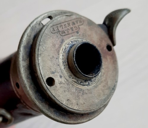

Здравствуйте. Решил разобраться почему не работает пружина заслонки, но не могу снять верхнюю крышку, та что с надписью. Изначально было два винтика, которые от времени не поддались откручиванию, поэтому пришлось их высверлить, но все равно крышка сидит как влитая, боюсь сломать, может есть какой то секрет, прошу совета.

Если сопряжение частей металлическое то попробовать отмочить,возможно окисление мешает снятию.
приветствую.
Может феном погреть, или в кипяток? там по любому какая то должна быть связующая.

Спасибо за внимание к теме, первоначально я предполагал что верхняя крышка крепится к нижней, отличающаяся цветом, думал она стальная но проверка на магнит показало что металл не железо, а при рассмотрении в лупу возникли сомнения в том что это разные детали, так как четкого шва между ними не увидел.
Материал из которого изготовлены эти детали похож на олово, а так как четких шляпок от винтов я не видел изначально, то могу предположить что это концы винтов и не могли ли они закручиваться из внутри?
А этот элемент не мог ли сниматься со стопорным кольцом?

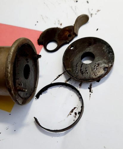

А если кольцо не разрезано,то как оно вставлялось.

QUOTE(кошарик @ Feb 14 2025, 13:55)
Не понятно назначение этого кольца, к тому же в нем есть сквозное отверстие, для чего?
Может верхняя часть одна деталь с этим кольцом и она сидит на резьбе?
Саму заслонку можно поставить тогда только сверху, значит верхняя накладка должна сниматься

Поворил 5 минут в кипящей воде с добавлением соды и свершилось, оказывается там была не пластина а кольцо.

Штатной пружины не было, придется колхозничать🤔
