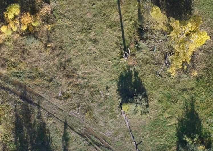

QUOTE(tikhpetr @ Feb 5 2025, 08:19)
Google только в страшном сне. Вроде как открытка с панорамой города для ориентирования. Утрирую, конечно, но..
Иногда бывает вполне достаточно. Различимы даже породы деревьев.
Чётко автомобильная колея.
Сообщение отредактировано Райт: Feb 5 2025, 13:46

QUOTE(Райт @ Feb 5 2025, 13:24)
Это называется разрешение, я про другое. В личке.
