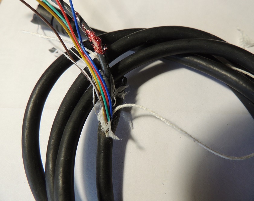

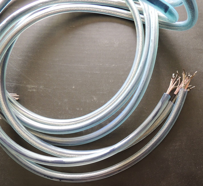

то коснется, то отойдет. Он может оборваться у входа в датчик, а так же и у разъема. Эти проводки тонкие, внутри в оболочке кабеля они сжаты сильно и когда кабель сильно изгибаете, особенно на холоде они обрываются. Когда тепло у них есть вариант сдвинуться к центру загиба, потому что оболочка становится мягче. Ежели катушке более тех лет, то трескается оболочка провода на передающую обмотку и режет как свои экранные проводки, так эти тонкие сигнальные. Потому при ремонте надо ставить новый подобный кабель, еще на три года хватит. Или такой как я ставлю, уже давно. Он может быть и вечный. Случаев порчи мне не известны. Было, что разъемы ломались, но порчи кабеля не было.
В заводские кабели для того чтобы проводки не рвались, проводки идут вместе с нитками, с веревками, обернуты бумагой, обернуты пластиковой пленкой. И весь это бутерброд плотно заливается оболочкой. Ключевое слово здесь плотно. При сильном изгибе проводкам не остается выбора. Не помогают прокладки. Ключевое слово здесь сильный изгиб.
Некоторые пользователи с кабелем обращаются, как с бельевой веревкой. Наматывают его , скручивают, закручивают, перекручивают,.... а не надо. На современных детекторах не обязательно затягивать кабель на штангу, со всех сил, они и так работают хорошо. В моем кабеле проводки имеют больше свободы, кроме этого они смазаны силиконовой смазкой, что позволяет им всем легко сдвинуться к центру изгиба кабеля при изгибе. И остаться целыми и невредимыми.
