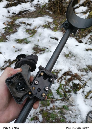

Доброго времени господа профессионалы, возникла такая проблема у меня на приборе, посоветуйте как починить аварию?Присоединенное изображение

1. Снять быстросьем, открутить нижнюю часть рукоятки
2. С помощью соды и суперклея починить резьбовые соединения
3. Не вздумайте заливать низ эпоксидкой или намертво приклеивать нижнюю часть, потом будут проблемы заменить аккумулятор
4. Если не получится разобраться с починкой резьбы, кидайте фото разобранного низа рукояти
5. Если сейчас копаете, то скотч или изолента в помощь

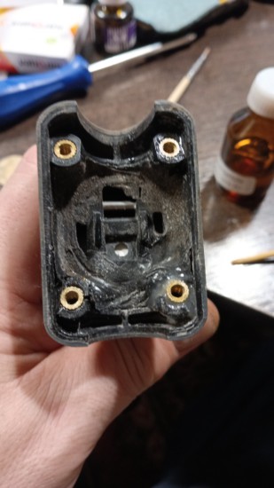

Как то так получилось, собственно на суперклей и соду потавил осколок пластика, а вкладыши посадил на эдп.Присоединенное изображение

У циакрина с содой одна неприятная особенность. Соединение отличается высокой твёрдостью, но вместе с тем хрупкостью.

Буду знать,но я еще гнезда вкладышей эдп сверку промазал для прочности собрал на другую штангу завтра высохнет к утру пойду опять в лес.
