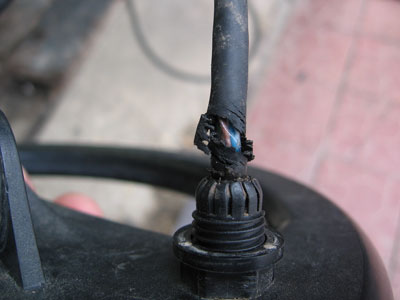

эта пружинка называется "гермоввод", там куда заходит кабель стоит резиновое уплотнительное кольцо и при зажиме верхней гайкой - прижимается, там всё герметично!
вода попадает в месте соединения гермоввода и корпуса катушки, там нет резиновой шайбы и часто плохо затянуто, там надо герметизировать.
Сама пружина служит амортизатором для кабеля и должна свободно скользить по кабелю, предотвращая разрывную нагрузку. Если ее замотать изолентой и пр. герметиками, то она перестанет выполнять свои функции.

Вот результат обмотки изолентой.
Провод постепенно выкручивался, а изолента не давала ему вернуться в исходное состояние. За пол года всё порвалось.

Вот насчёт обмотки изолентой - очень полезная информация. Мне два года назад,при покупке 705-й,продавец настойчиво советовал заизолентить указанное выше место. Так вот всё и хожу. Наверное надо снять.

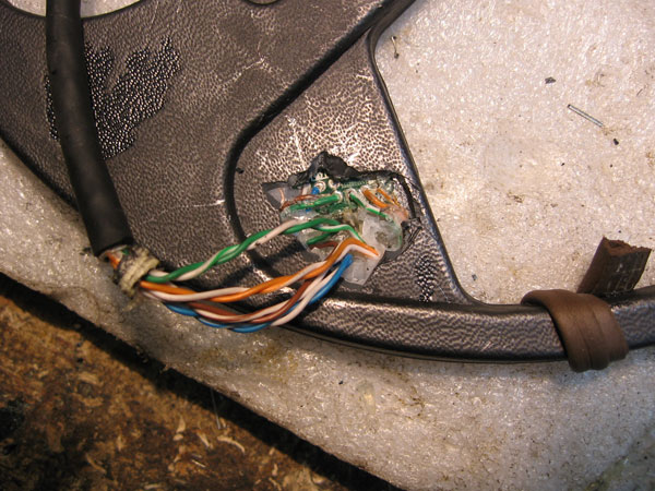

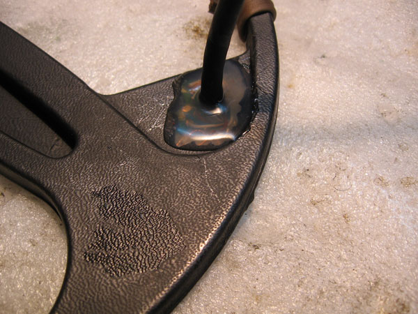

Пришлось вскрывать и укорачивать провод.
Вот часть процесса:

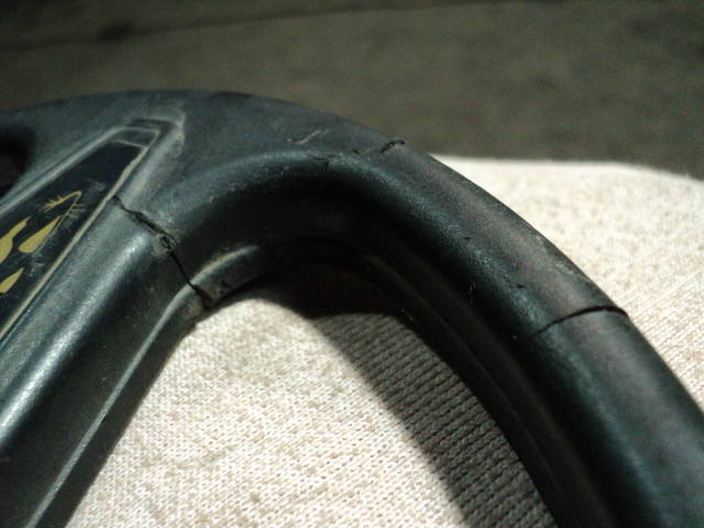

Здравствуйте уважаемые поисковики. 3 года назад промазал швы катушки нел торнадо обычным уксусным сан техническим силиконом. Надоело каждый раз снимать и промывать от грязи.пластик и заливку катушки не разьело.защита снялась легко.селикон отошёл очень легко при снятии.

Доброго дня. Вы, с изолентой поосторожнее! Есть горький опыт использования. У лизаленты липкий слой очень активный по отношению к пластику катушки...имхо конечно, вот, мои фото, уже как то показывал. с уважением.
